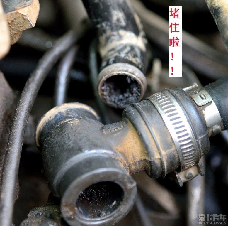

引用 修车的快乐 于 2015-04-29 20:23 发表的回复
继续上图
检查烟斗弯头原来的密封圈是否老化,如需更换要选氟胶密封圈,耐油耐高温。这个密封圈和冷却液三通固定在发动机上的密封圈、冷却液铁管和冷却液三通连接的密封圈都是一个规格。
太专业了,时隔多年仍然还是精华技术贴
