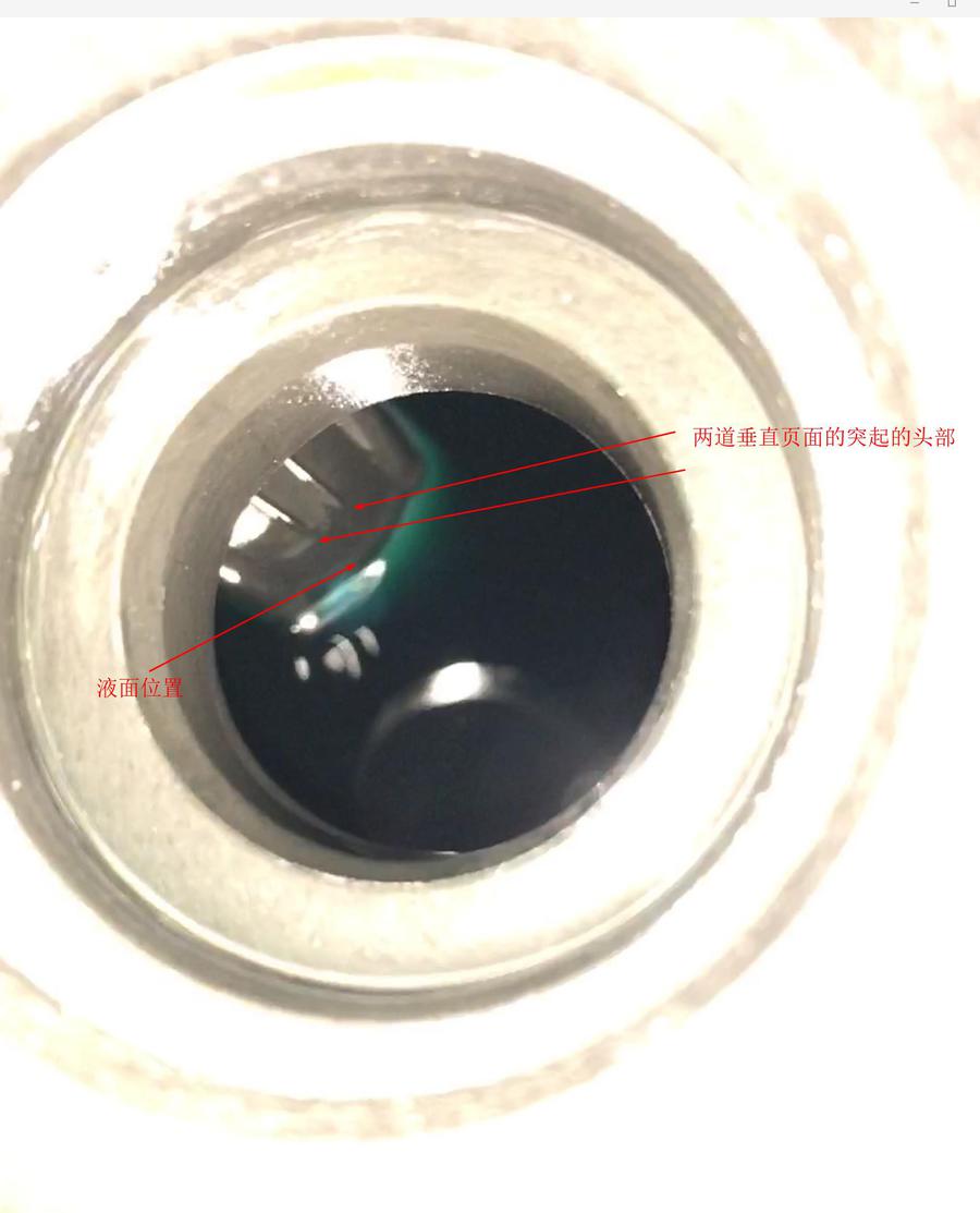

今天也看了一下防冻液位置,那个指示棒貌似是上下贯通的黑白两部分,用灯照了一下,能看到上面有是有垂直的两道标记,长度是指示棒黑色部分的三分之二,冷却液面是在黑白交界处之上一点,未达到垂直标记,是不是冷态下加注到两道垂直标记。
[ 本帖最后由 musicdong 于 2021-8-22 16:42 编辑 ]
发表于 2021-08-22 21:23    IP属地:未知
只要液面高度,在白色部分以上,就都没问题。
