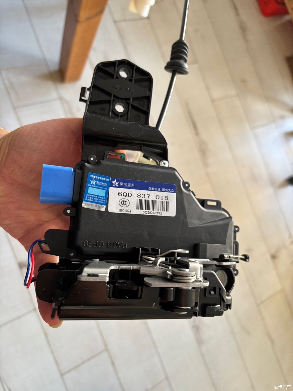

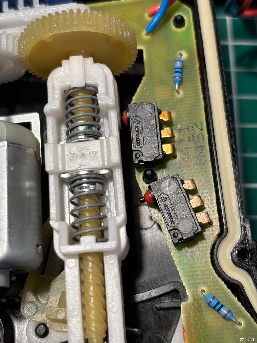

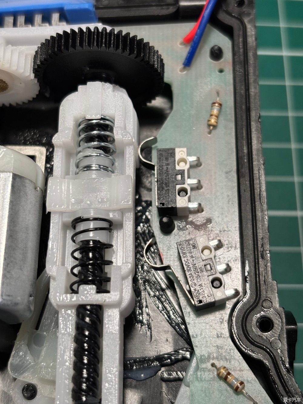

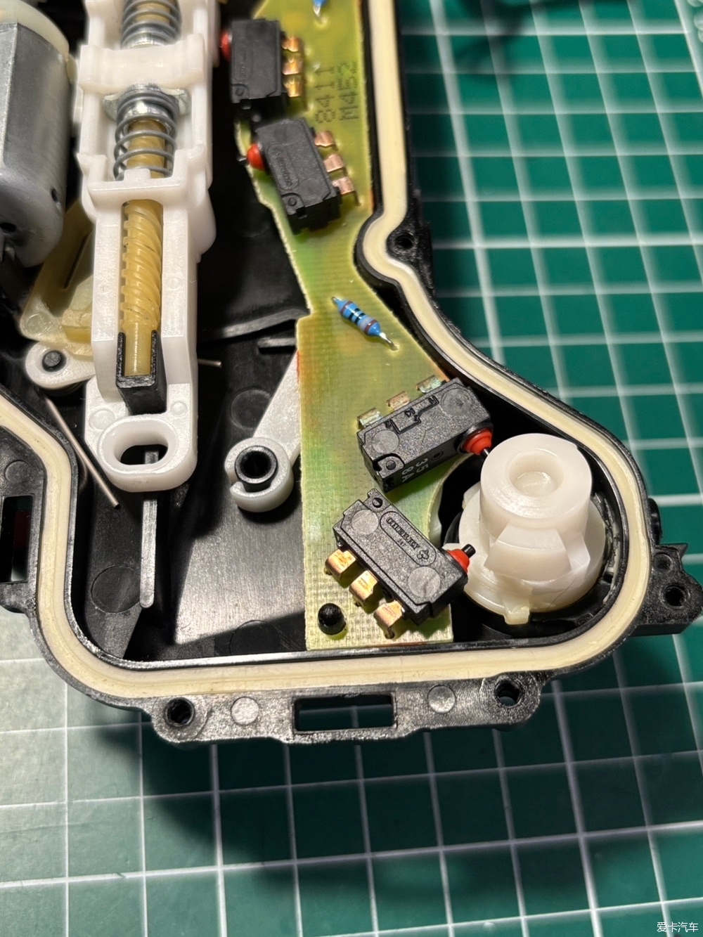

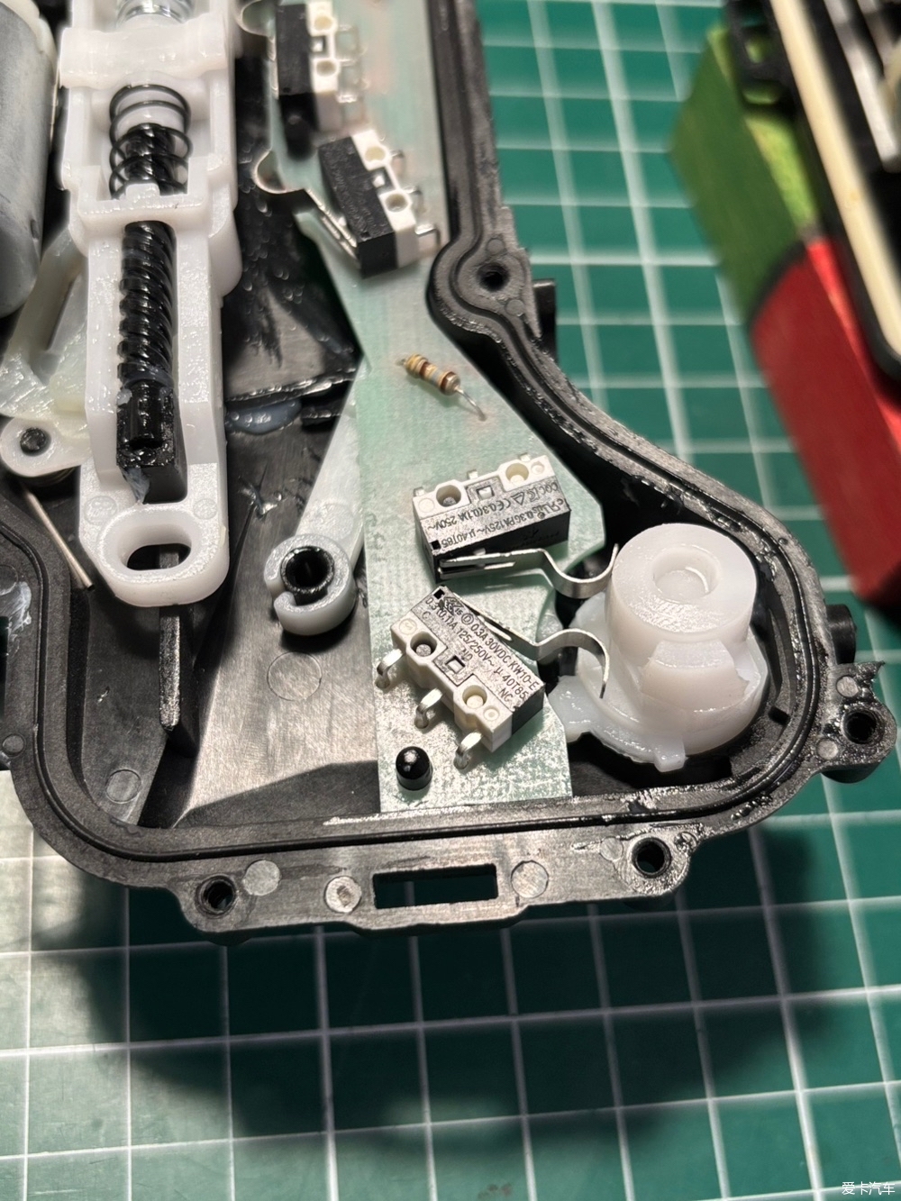

微动开关对比。星光是金属片式,原车是触点式。

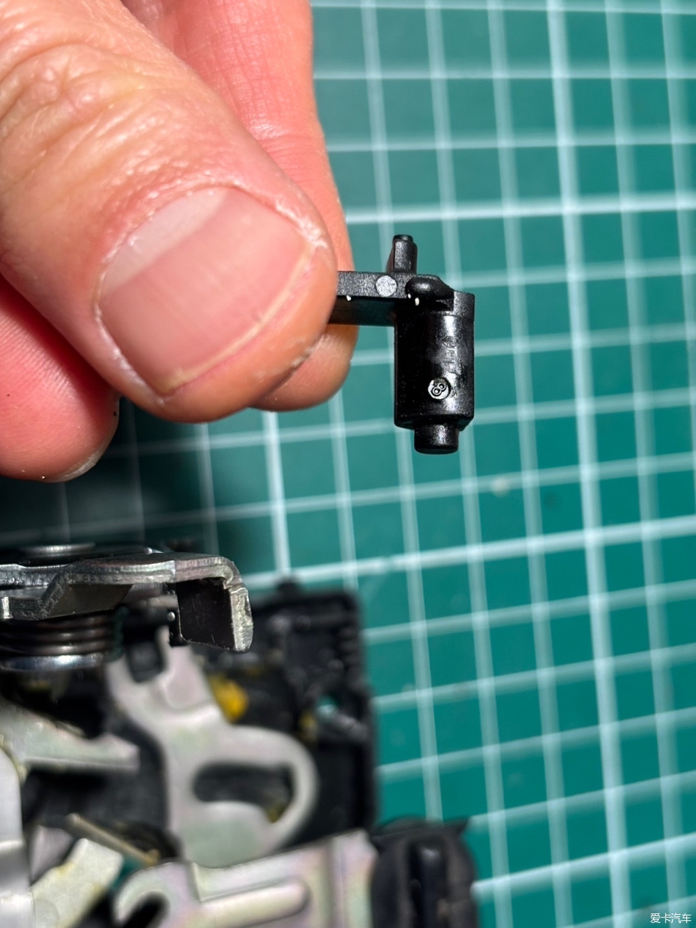

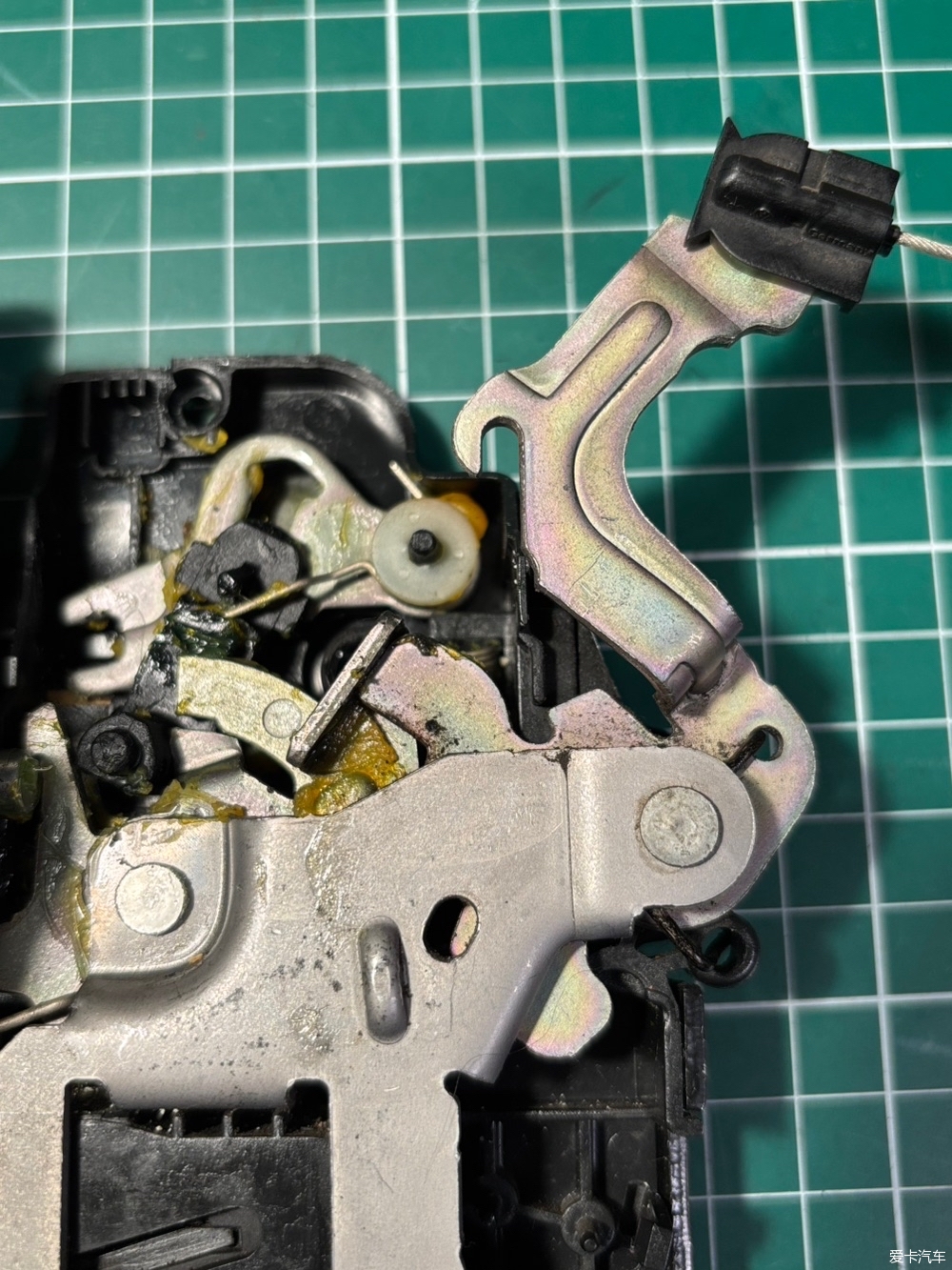

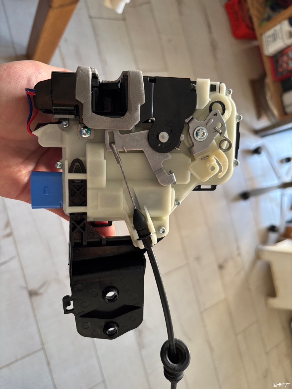

每次拆开检查,机械部分都可以解锁,但是只要装回去,就内部拉手接不了锁。这很奇怪,反复检查并没有装错,后来发现如果不锁两级锁,就可以解锁。最终查出,是这个黑色滑块不能归位,普通一级锁,这个滑块并不改变位置,但是二级锁,比如中控落锁,滑块就拉上去了,车内拉一次把手,这个滑块就会被拨叉拨回来,此时下部金属件会正好空出这个滑块的位置,滑块在弹簧的推力下滑回初始位置,再操作车内拉手,金属机构就能推动滑块继续推动其余金属构件完成解锁。
这是黑色滑块应该处在的位置
但是中央落锁解除一级后,它回不来,悬在半空
我开始以为是润滑不够,就拆出来
表面几乎完好无损
摩擦面擦干净几乎没有磨损痕迹
这里长孔也没有毛刺,很光滑。
最终发现是下部金属机构的开口略小于滑块尺寸,用手再推推,滑块也能挤进来。但是这不是正常的工作状态。
推测应该是金属件转轴或者限位出了点偏差,导致开口错位了一点。好吧,金属机构都是冲压铆接的,我拆不了。

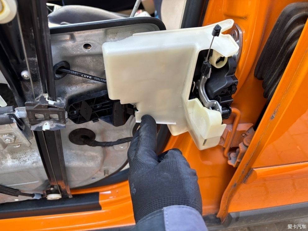

装回时,要把外拉门把手连杆拉到这个位置,它会自己卡在这个位置不回弹,就可以方便的装回锁壳。
星光的锁是没有防尘海绵的,我对着原车锁上海绵的形状,自己做了个海绵垫。

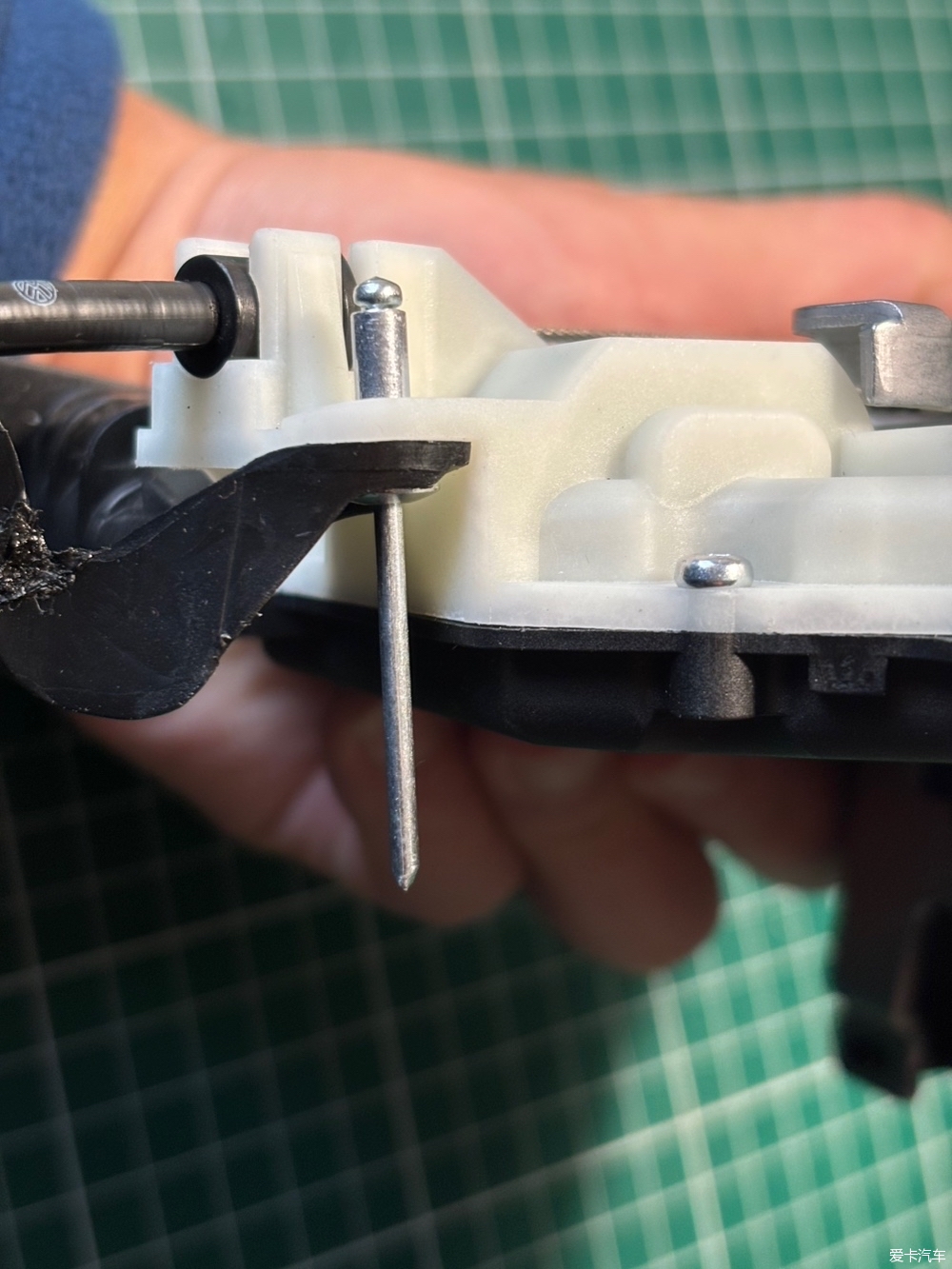

铆钉用来连接锁块和支架。
铆接成功!
拉索也装回

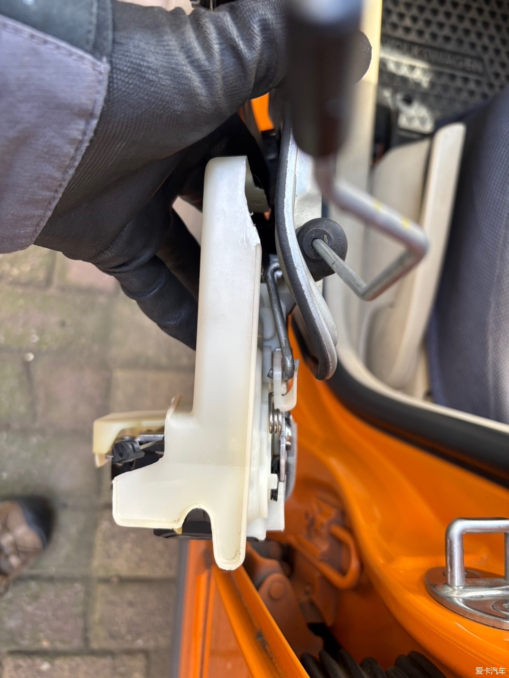

上车门内板,装回门提连杆
再次测试能否解锁。

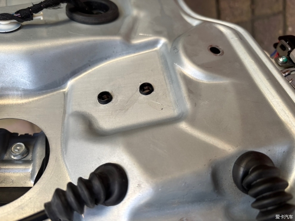

两个塑料销子不要忘了,

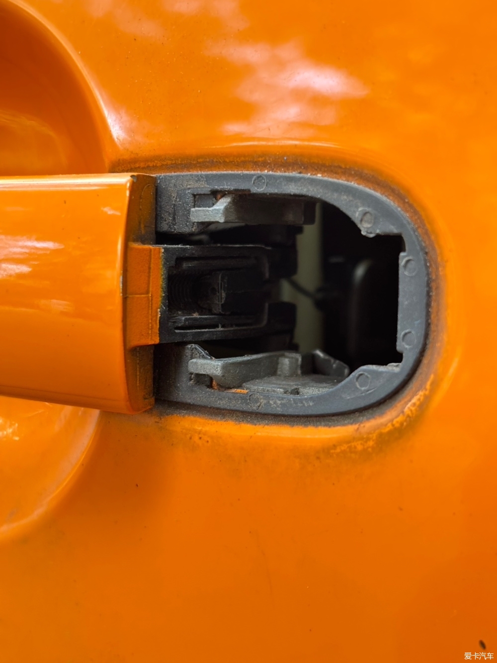

外拉手的拉锁也要扣上

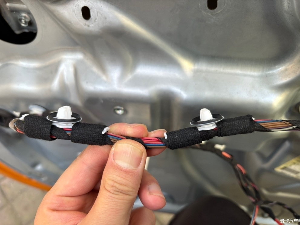

线束卡子进行更新,原车的一拆就坏了,所以买了点更换成新的。
