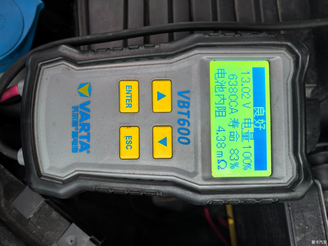

又定做了一款电压显示的板子,能监测电容跟电池的工作状态,挺好的,熄火状态下,由于理想二极管的存在,电容的电压不会随着电池的电压下降而下降,完美
这个是22年换的瓦尔塔普通电池,由于超级电容的存在,两年多了,状态还是相当给力的
