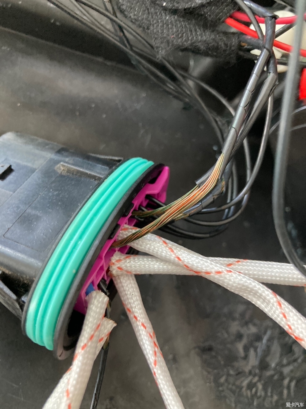

只是想换个弯道灯,结果发现大灯内部线束老化脆皮,说不定就燃起来了
只能开灯壳重新做绝缘了
通病

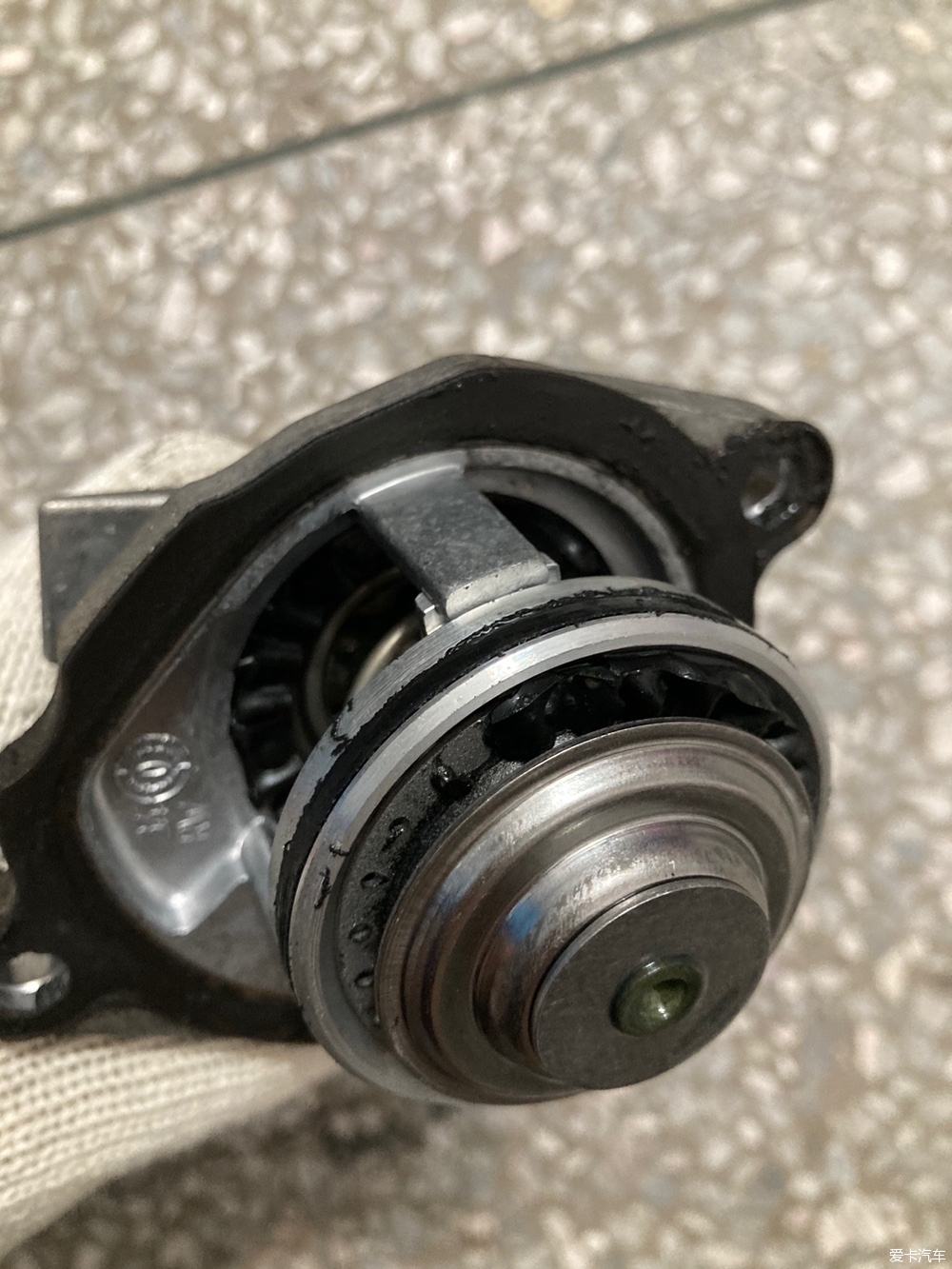

来自 爱卡iPhone版 发表于 2024-07-19 23:47    IP属地:未知

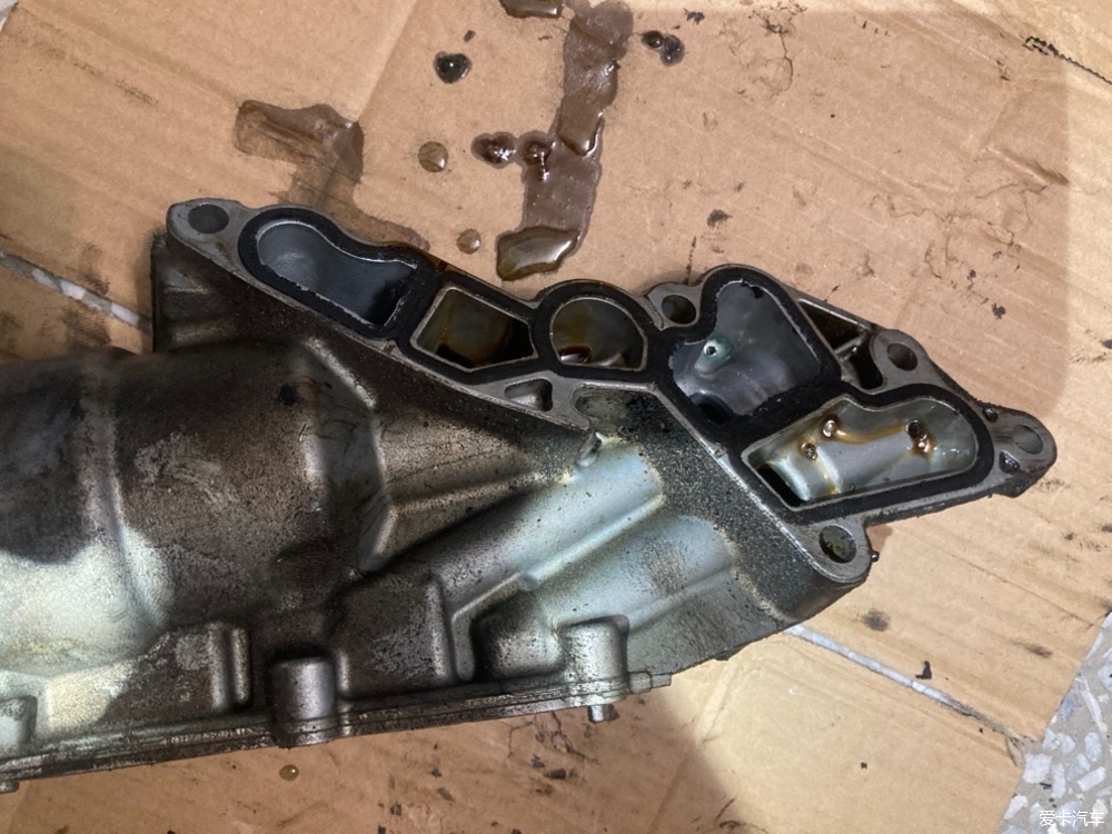

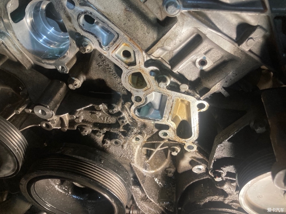

换机油格底座、散热器密封圈
先拆掉二次空气泵
再拆皮带张紧轮
然后惰轮
最后拆节温器
才能拆掉机滤底座

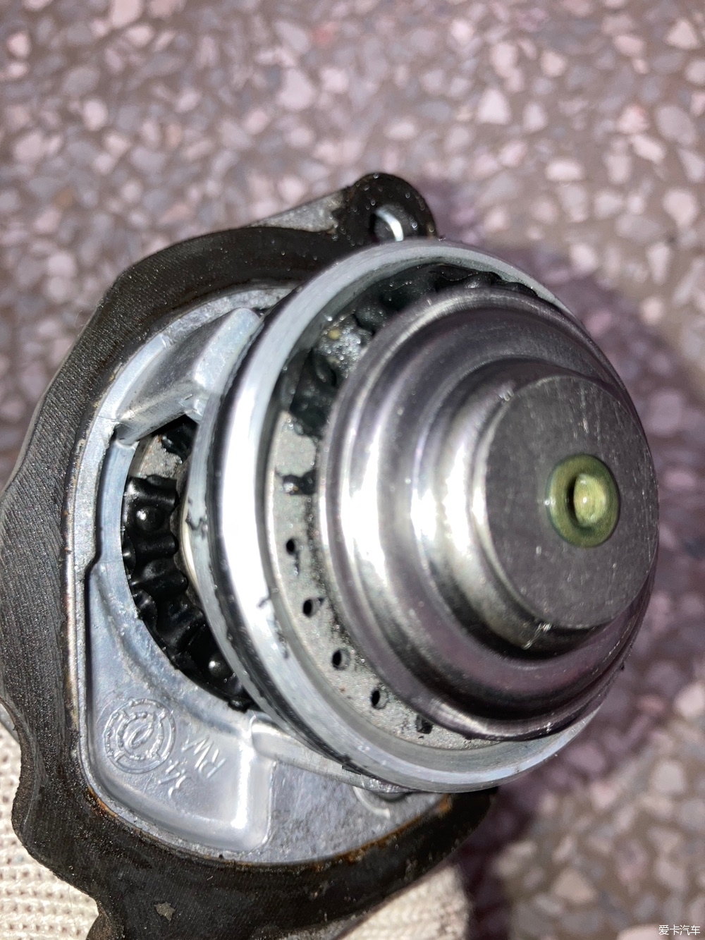

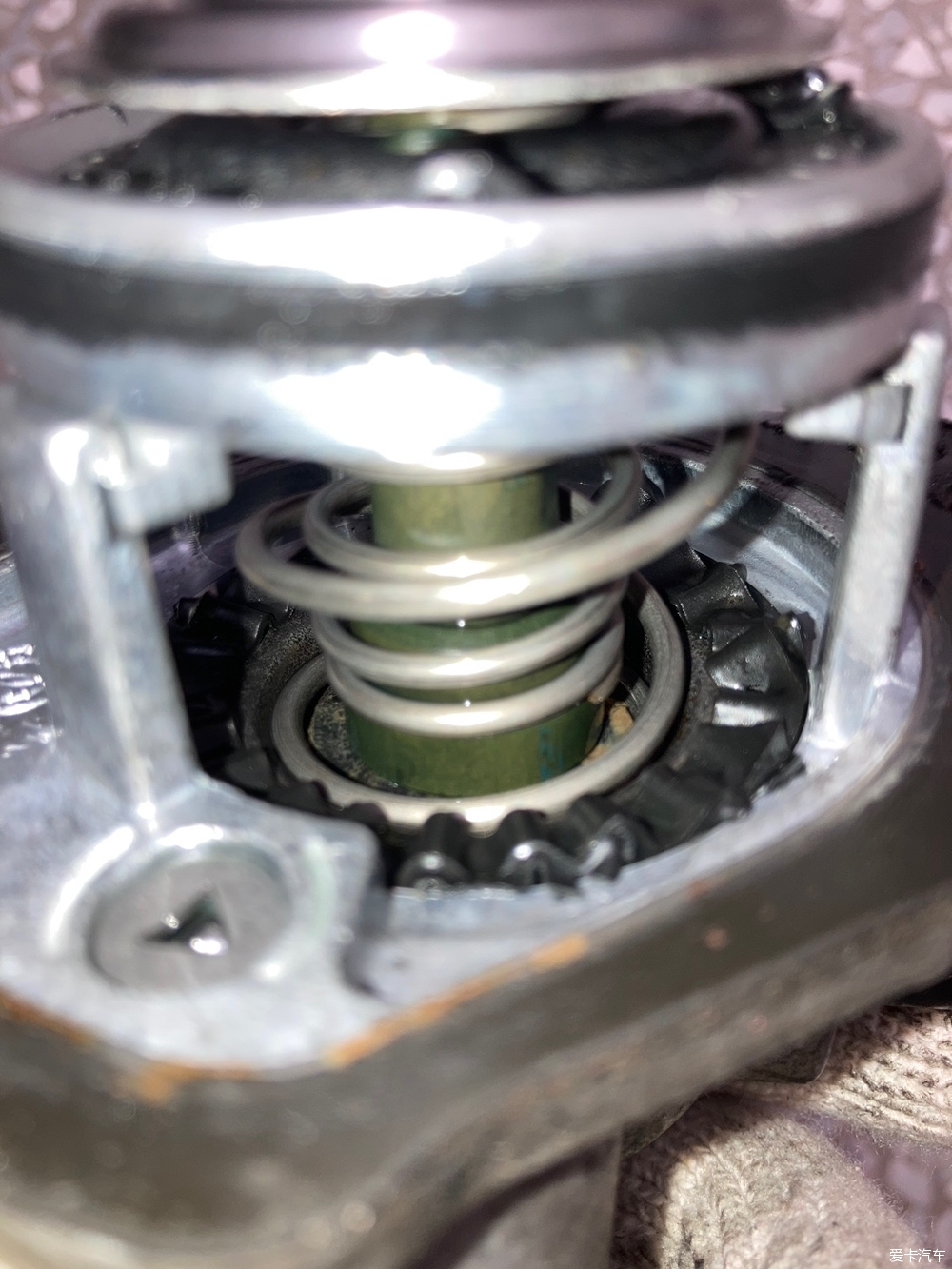

结果发现节温器也坏了
这油漏的太狠了
胶圈都硬了
用木棒清理,不好搞
底座密封圈
节温器密封圈都碎了,消失了一部分,可能在某个水道里面堵了,但也没办法了
密封圈都变成波浪形了
马勒和菲比的节温器都要四百多
这么贵的总成,没找到单独密封圈可以换的
