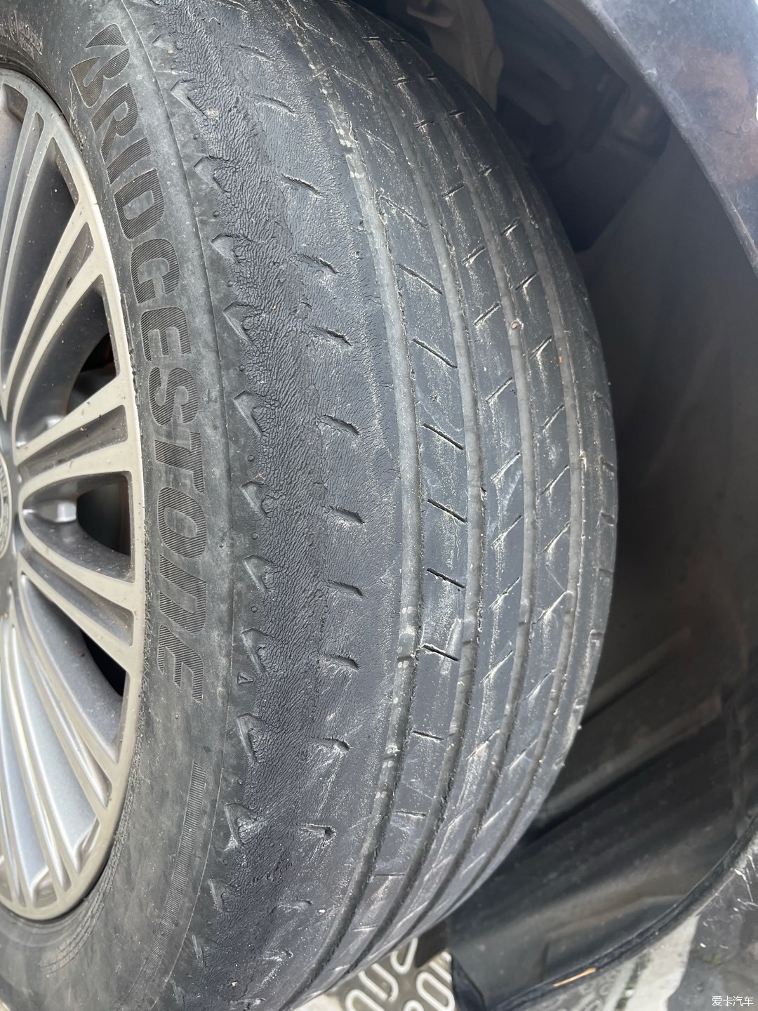

帮忙看看还能坚持吗?

你的车吃胎,除了换轮胎,解决吃胎问题也很重要

帮忙看看还能坚持吗?
如果这是我的轮胎,我不会换。   如果您实在不放心,就换新胎,国产的才三百元。    您做个前后四轮交叉换位、X型交叉换位,继续行驶即可。  以后,每2万公里,就要主动做个前后四轮交叉换位、X型交叉换位,使得四轮磨损的都均匀一致

听严版的,先不换了,四轮定位已经做了,目前没发现吃胎,准备做个x交叉换位,感谢各位的宝贵意见
  那就放心跑吧,再开个两万公里,等磨损到轮胎表面的标识线后,再换新胎即可。   我自己的老土奔,现在用的还是4条原厂轮胎呢,我的轮胎都是2011年出厂的,至今一切正常。
