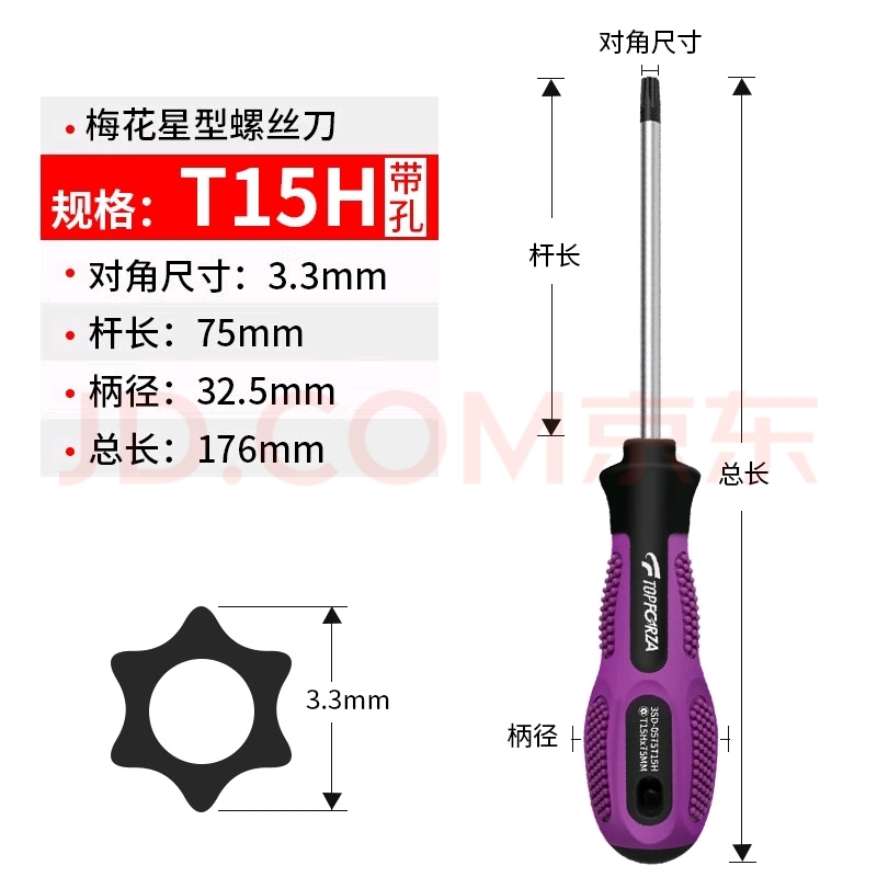

有个小插曲,为了方便拆除靠上盖里面的一颗梅花螺丝钉,需要移开进气管传感器连接的一段线束,采取断然措施拔下传感器,办法是松开传感器两颗固定螺丝钉,也是梅花螺丝钉,对应的工具梅花螺丝刀规格是T15,更小的一款。
