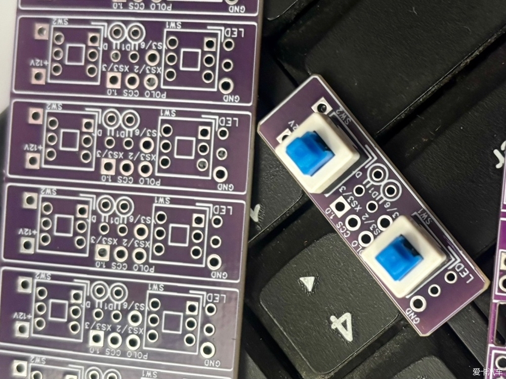

来自 爱卡iPhone版 发表于 2025-03-07 08:21    IP属地:未知
全新升级,由洞洞板升级为定制的PCB板,一件艺术品
