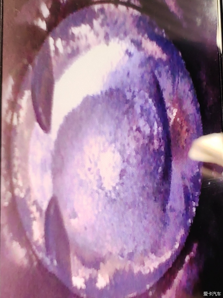

我买了内窥镜,然后今天上午拆卸了点火线圈和火花塞,看了一下气缸内的情况,积碳略严重,随后去咨询了一下报价,四艾斯店(换了一家,不是上次的)是699元清洗缸内,价格真心不贵,我准备近期去清洗一下,至于进气道暂时无视它洗,话说火花塞我打回去是22N.m,标准是20略高了一点

  您这积碳已经很多了,要尽早清洗。   发动机变速箱的三只脚垫,一起换了,效果最好

价格太贵了,过半年有点钱再搞(变速箱的我去年换过了)
这个清洗积碳的价格真心不贵,已经预约了明天
