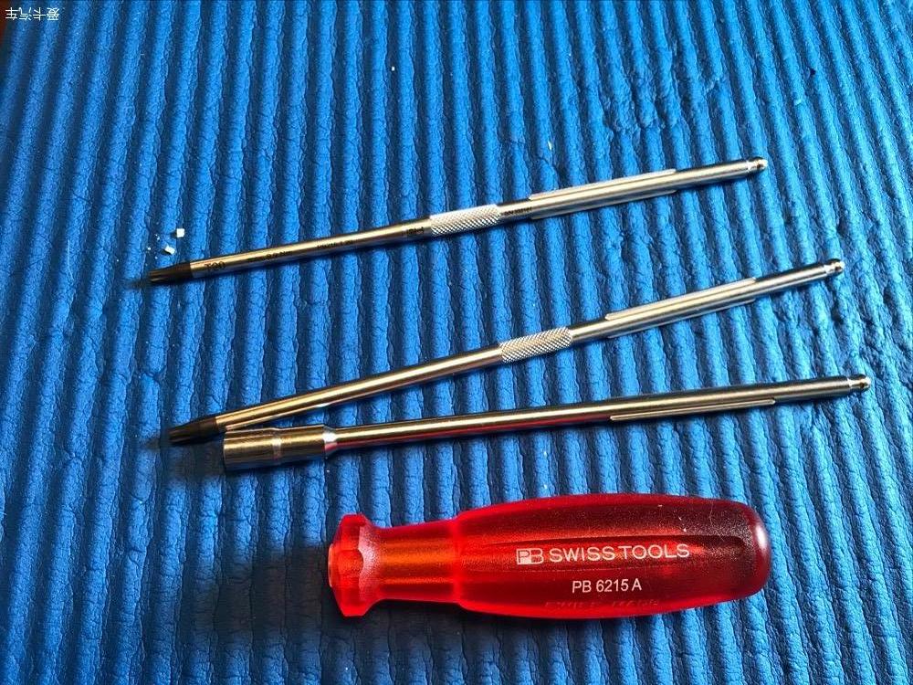

螺丝刀界的天花板

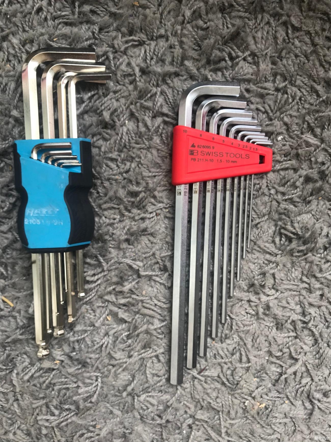

瑞士PB Swiss的L型六角
有一点,这些L型扳手套装不知为啥都是跳过了7号这个尺寸,但是大众需要7号拆前轮导向销,只能单独买个7号。
一套Wera的星型L扳手
曾经买过Hazet的L型六角但感觉不是很好准备出掉,应该是代工产品,大品牌代工是很常见的事情,代工贴牌不一定不好,只是最好了解清楚,国外有专门研究给顶级工具品牌代工的信息。以买到物美价廉的产品

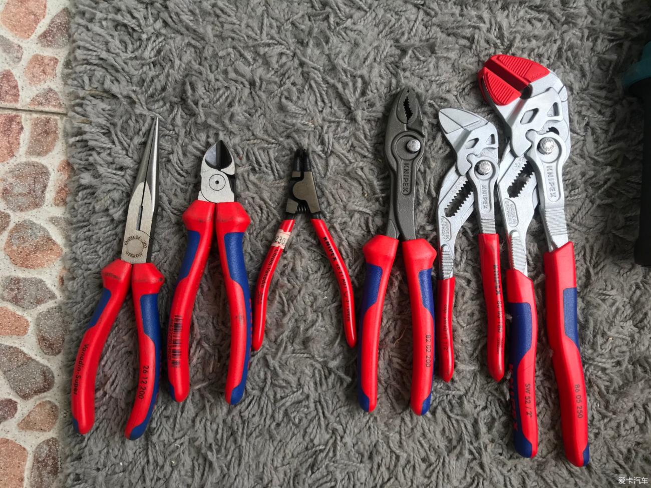

德国Knipex凯尼派克,钳式扳手非常好用,真的是修理工好帮手,比普通的可调节开口扳手好太多。
以后可能再入一把断线钳。
图中右侧是两个钳式扳手,家用机修都适合。
一把Exploit的钳子,实际上是德国一个有名的钳子品牌NWS代工的。

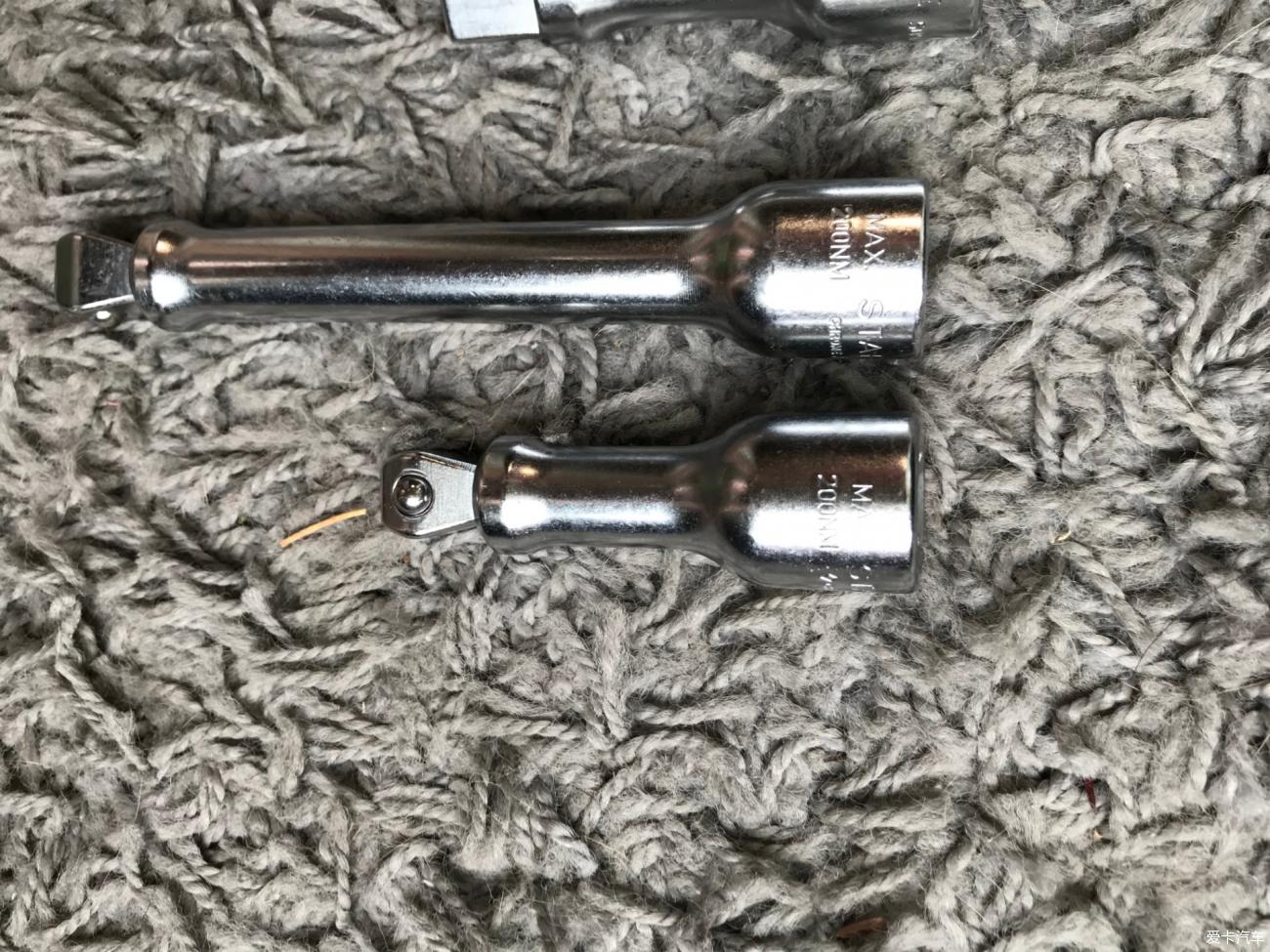

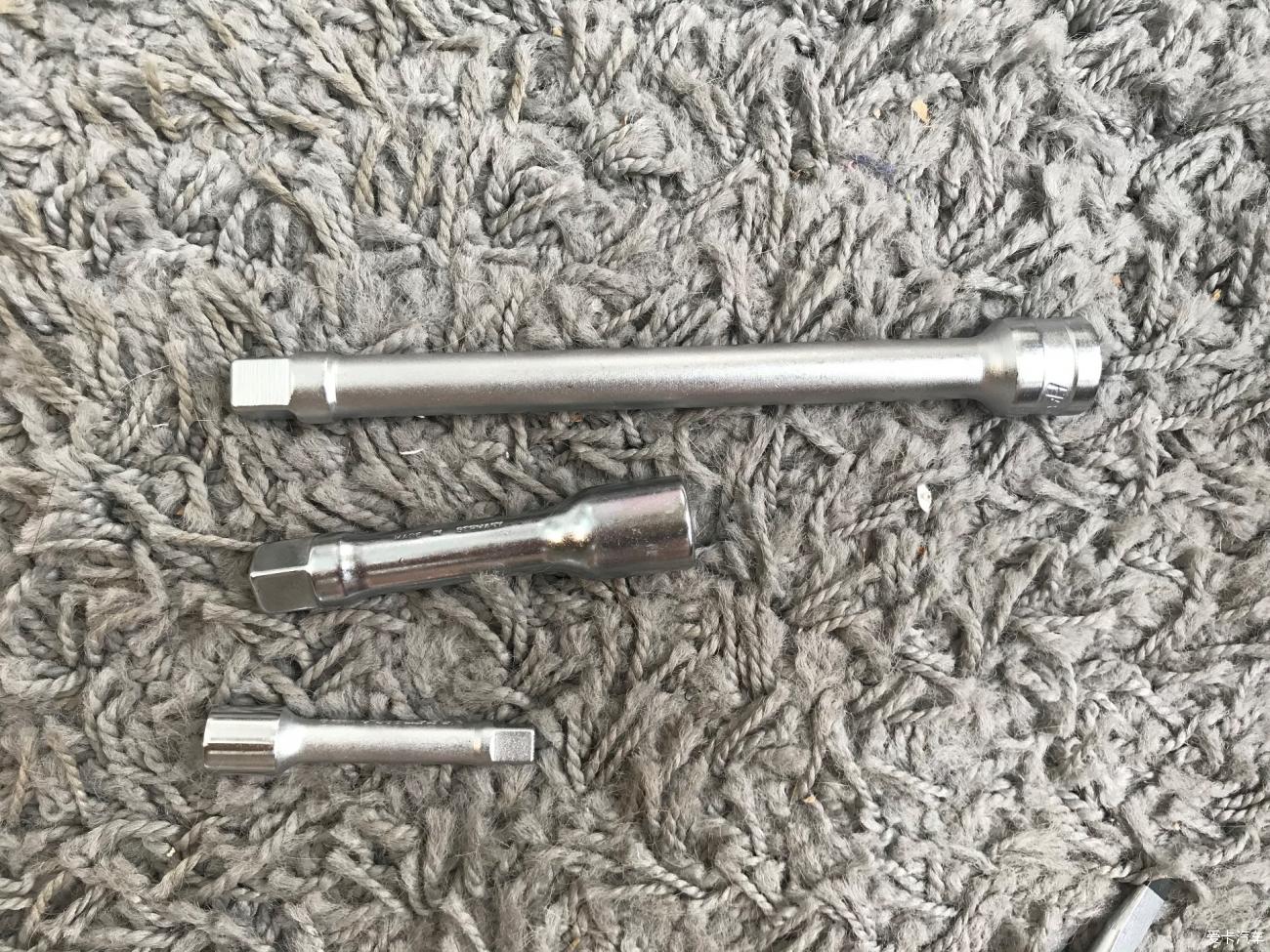

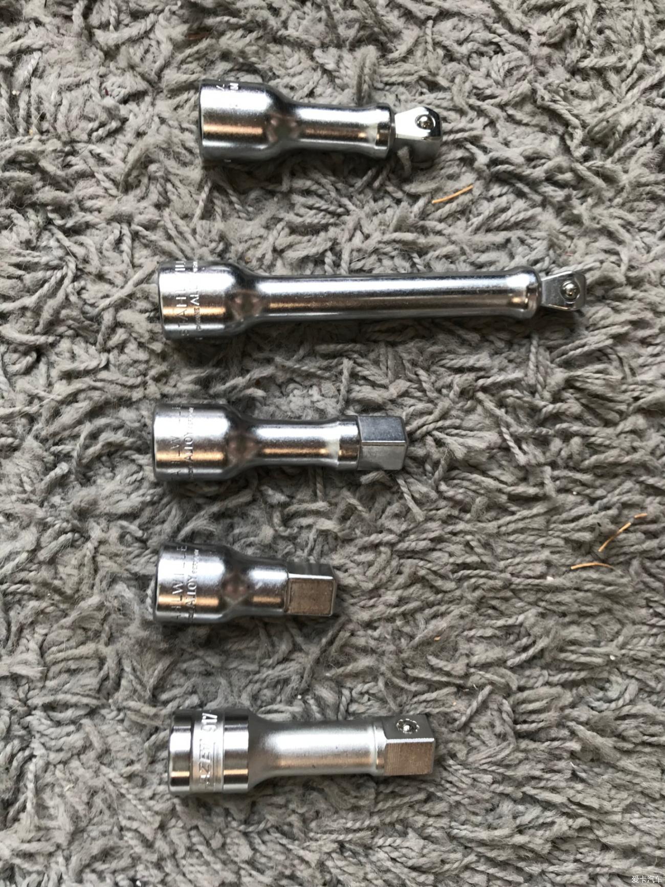

延长杆多多益善,差一个延长杆,工具放不到位,可能会额外折腾一两个小时,
大飞延长杆
中飞和小飞延长杆
灵活延长杆,可以有15度的倾斜,它的问题是能承受的扭矩比普通接头小,严谨的达威力在接杆头标出了能承受的最大扭矩200Nm

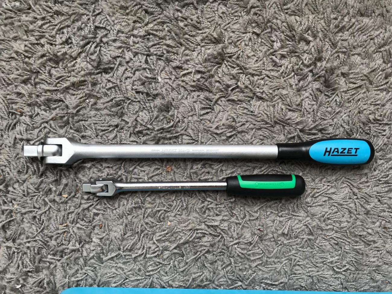

F杆(break bar),仅有灵活驱动头没有棘轮,用来拧松非常紧的螺丝,只有需要大扭矩的场合才适用,只有比如螺栓被风炮上的太紧,或者螺丝生锈,这种情况为了避免损坏棘轮扳手,用F杆先松动螺栓。
大飞breakbar是Hazet套装里的,中飞breakbar是达威力。
感觉都不够长,又买了一把Snapon的大飞加长breakbar, 入手后发现表面被整体打磨过,只能退了,折腾工具类有一个好处是没有仿制品,但是要看清楚成色。
一般轴承螺栓大概3百Nm这个范围,使用风炮几百Nm,而一个比较差的大飞棘轮可能只能承受2,3百Nm,质量比较好的大飞棘轮承受的扭矩在5-600Nm左右, 像Hazet的90齿高扭矩系列大飞可以承受900多Nm, (号称1000Nm),Snapon大飞棘轮大概是800多Nm, 所以质量好的棘轮对付即使比较大的扭矩也没问题。
只是有时候不想冒险损坏昂贵的棘轮扳手,那这时F杆就派上用场了。
F杆本身可以承受2000Nm以上,当然除非特别长正常人使不出这么大力矩,用一米长F杆能施加1000Nm就不错了, 我的F杆40厘米,可以使出几百牛,F杆不是越长越好,一是空间狭小的地方受限,二是杆太长可能会扭矩过大把螺栓拧断而不是把螺母拧松,如果一般长度的F杆也不行,那应该考虑换一套更大的驱动尺寸工具,比如3/4,而不是使用更长的F杆。

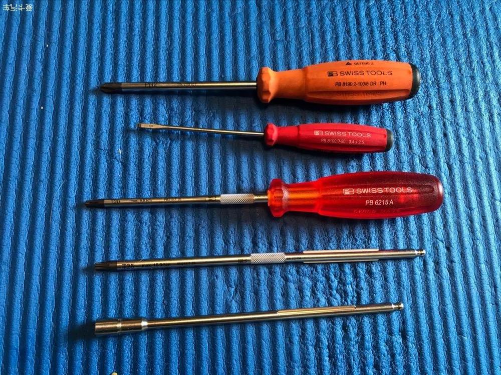

两把可敲击螺丝刀和两把PB Swiss螺丝刀,此外还留着一把世达的超长敲击螺丝刀

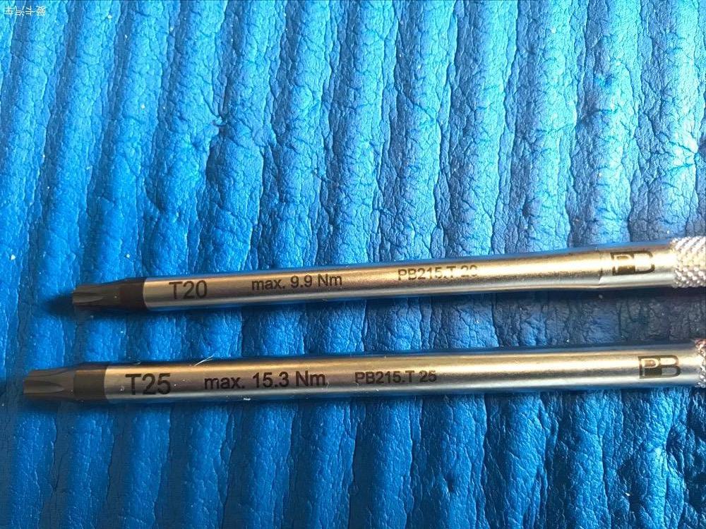

又买了PB Swiss的活动头螺丝刀,配了T20,T25和一个接1/4批头的接头
把手选择的耐油耐冲击的醋酸酯材料,并且防滑。
像普通的Swiss Grip软柄把手虽然不错,但不耐油污,不适合汽修。前面买的两把Swiss Grip手柄的螺丝刀,手柄上一直有油污,不好清洗。
这种螺丝刀能承受的力矩比较小,像下面这个T20才9.9Nm, T25是15.3Nm。

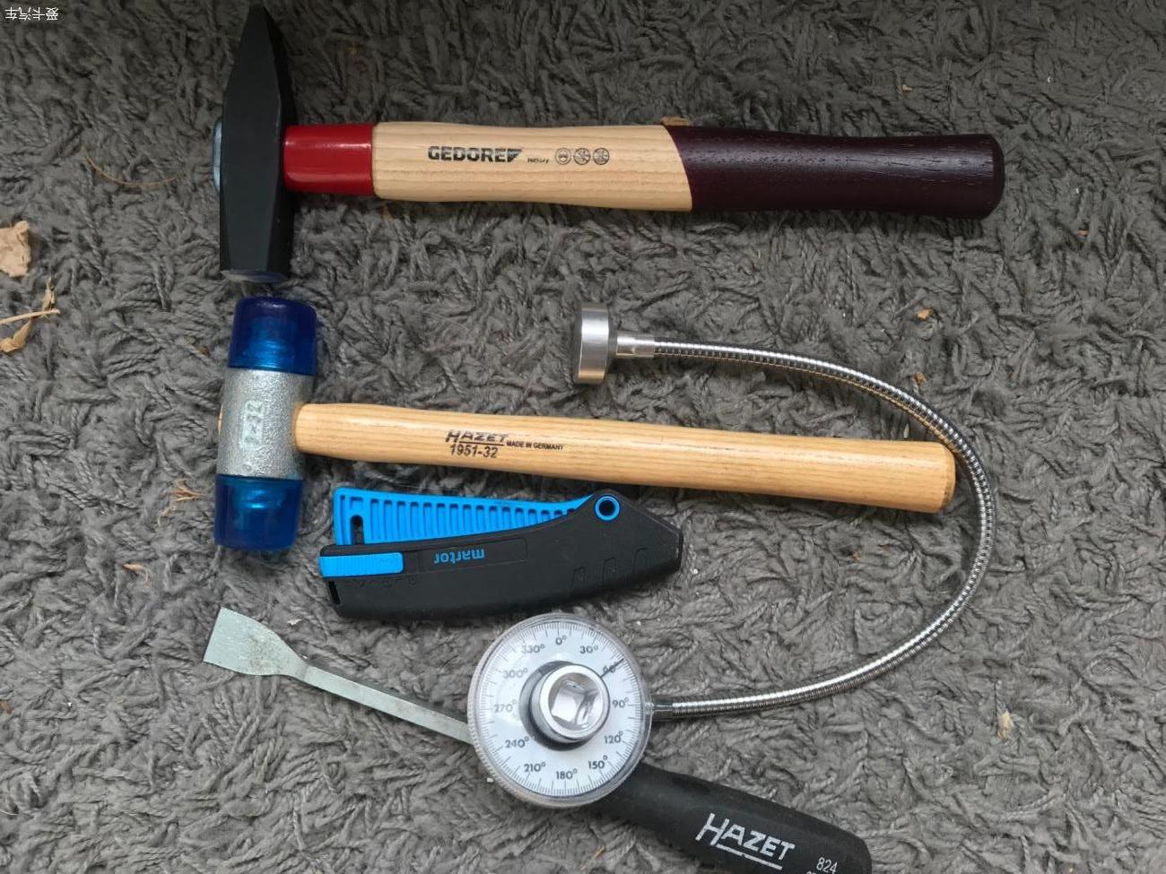

唯一的一个Gedore产品,是Gedore red系列的钳工锤
Hazet橡胶锤,杂牌扭矩角度规,Hazet铲刀

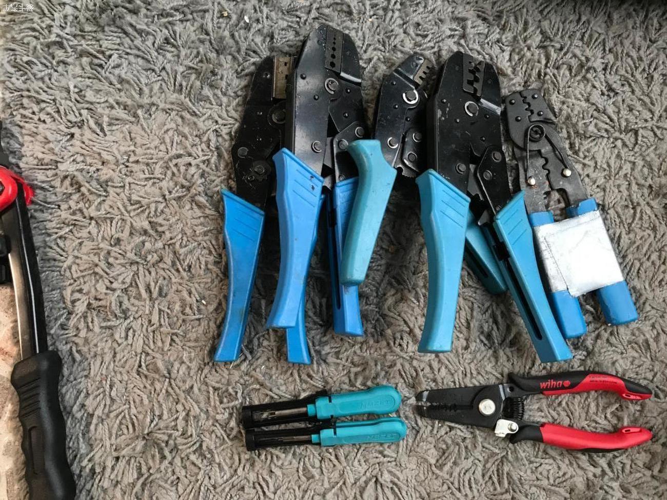

以前改装电路时留下的一堆杂牌压线钳,应该用不到了,只是把磨损严重的剥线钳换成了威汉Wiha。
此外,入了两把Hazet退针器,那是相当好用。

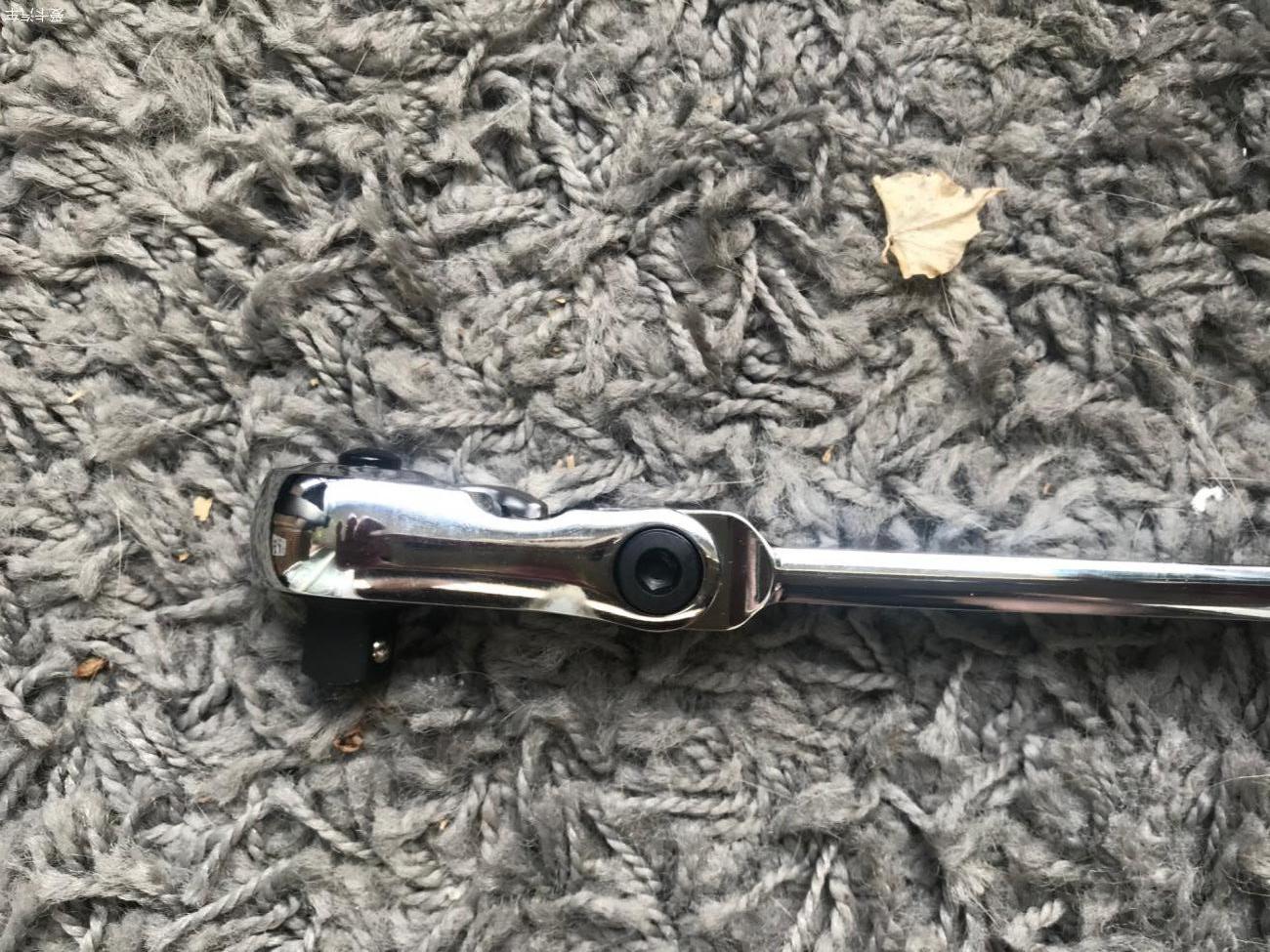

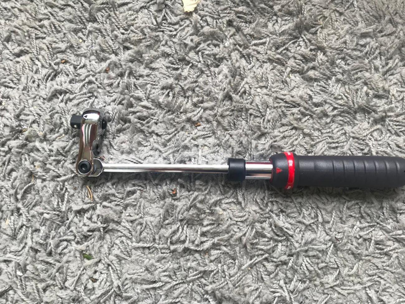

一直想买把Snapon那种长柄中飞灵活头,现在找不到价格合适的, 所以买了个Facom JXL.171, 72齿,买工具时如果退而求其次通常会后悔,不过Snapon Flex Head灵活头棘轮扳手在闲鱼上卖的非常少,什么时候能买到是个问题。
Hazet的灵活头棘轮扳手没有长柄,并且是30齿,Stahlwille的是80齿,它的灵活头带锁止机构,不喜欢这种带锁的设计,所以现阶段只有Facom比较适合。
棘轮扳手的棘轮顺滑很重要,但齿数不是唯一绝对因素,齿数低一点也可以顺滑,不过现在72齿或更高都是标配,所以没必要买低齿数。
Facom的老款圆棘轮一直是意大利的工厂生产,我买的这款新型号梨型头棘轮是台湾代工,据说以后还会回到意大利生产,感觉Facom的地位相当于或者仅次于Hazet,比Wera要高,这把扳手价格和Hazet, Stahlwille相当,是Snapon的1/3。
在网上认真读了关于这款扳手的评价,海淘了一把,它有个功能是手柄可以伸缩,当然我现在对工具的观点是相对于功能,更关注工具的结实,耐用。
棘轮头全封闭设计不可维护,快拆, 产品说明上有高扭矩,但没有查到能承受多大扭矩,猜测300Nm左右。
手柄可以抵抗各种汽修液体的腐蚀, 这点也很重要,汽修环境恶劣,曾经买过一个很贵的号称得过德国红点设计奖的汽修灯,清洁剂一喷,表面就起皮,没用多久上面塑料件坏了两处。
棘轮头可以180度旋转,棘轮头和棘轮杆之间没有丝毫晃动,松紧程度正好,可以停留在任意角度
而且还可以通过头部和杆之间的铰链上的一个螺丝调整。
换向拨杆是下沉式设计(侧面看拨杆不突出于头部),这样棘轮头部就很扁,非常适合狭窄空间
扳手长度是可以调整的,手柄上有8个锁定位置,长度可以从247毫米调整到355毫米
质量相当好,把手伸长后和手柄之间也没有丝毫晃动

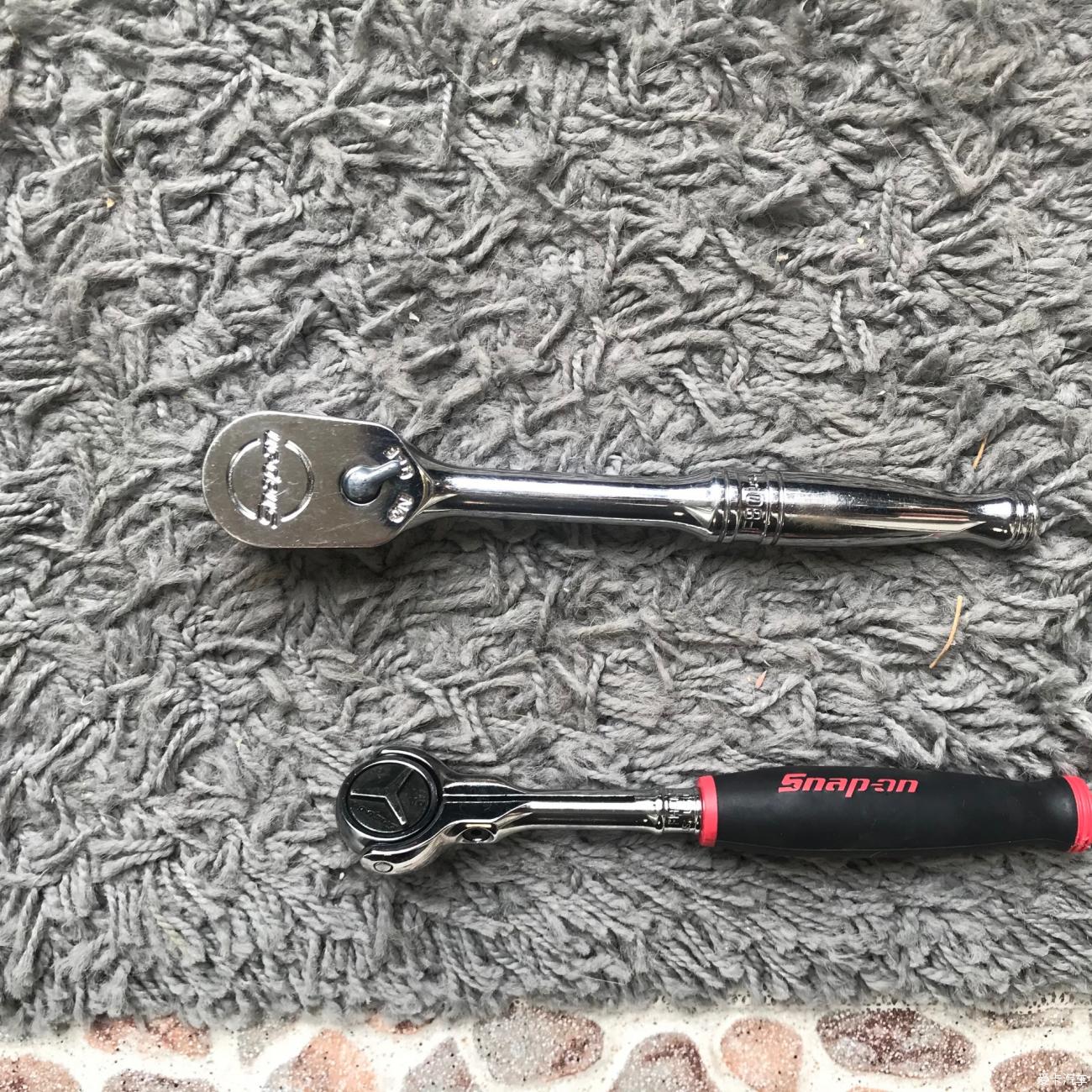

我买的第一把Snapon是旋转头中飞,全新的但是二手价,入手试用了一下,各方面都确实无可挑剔,这个是72齿,它的头部方向可以是任意角度,关键是调整力度刚刚好,不松也不紧,比Wera的Zyklop圆头棘轮的换向功能好用多了。
这把是软柄,黑色部分是比较软不耐磨,边缘的红色部分是硬质橡胶,比较耐磨
因为第一把感觉太好了,接下来又入了一把中飞,这个是著名的Dual 80系列,80齿,棘轮很平顺,唯一的缺点是发现手柄有点短,Snapon的棘轮扳手都有很多长度可以选,但它的标准长度偏短,所以一般选择长柄才不觉得短,计划把这个以后换成长柄的中飞,
上面是光柄,下面软柄
另外一个机会入了一个长柄大飞,80齿,软柄,也是全新二手价

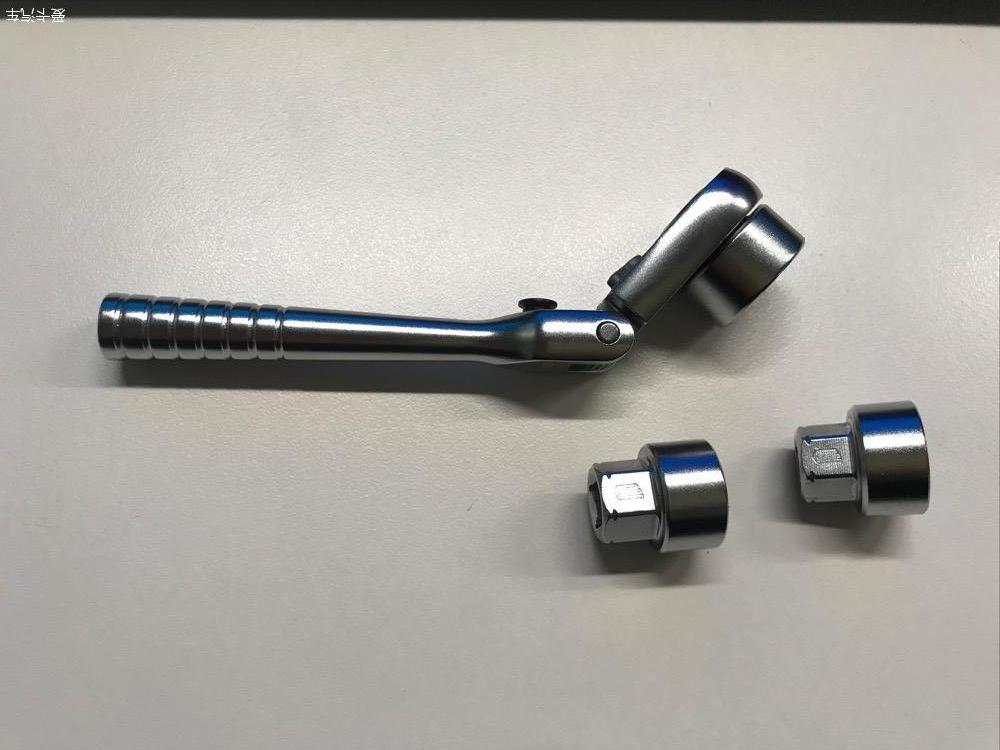

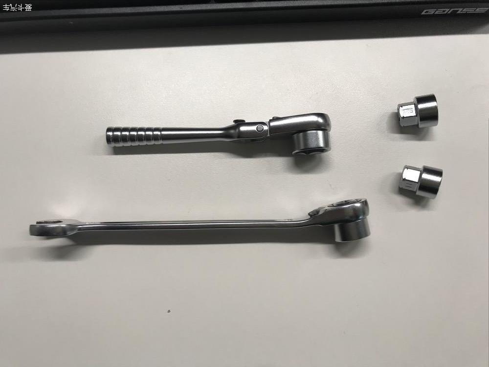

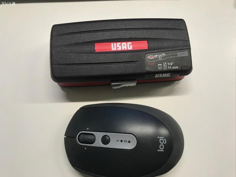

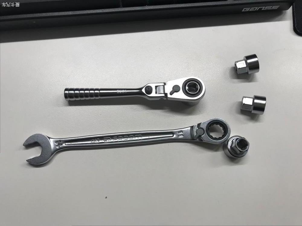

最近买了套穿透式棘轮扳手,它有两个特点,配合穿透式套筒,中间是中空可以穿过其他工具,适合底盘减震工作,因为拆各种球头都需要中心穿过工具去固定转轴。另外这种套筒通常高度比较低,适合狭窄空间。
我买的这套是小飞,不适合拆底盘螺丝,因为底盘螺丝力矩大,但是非常适合狭窄空间作业。
非常小巧,比手机还小一圈,USAG是意大利品牌,和Facom同属史丹利旗下品牌,不属于第一梯队工具品牌,不过这套的套筒是Facom代工的,棘轮扳手头也是Facom的设计但只有USAG的标识,估计是台湾代工的,毕竟Facom的这种棘轮扳手也是台湾代工的。
这套套筒还可以装在11的开口棘轮扳手上
以后看情况也许会再入套中飞穿透式棘轮,因为穿透式棘轮的部分工作可以由开口棘轮扳手完成,也不一定必须要买。

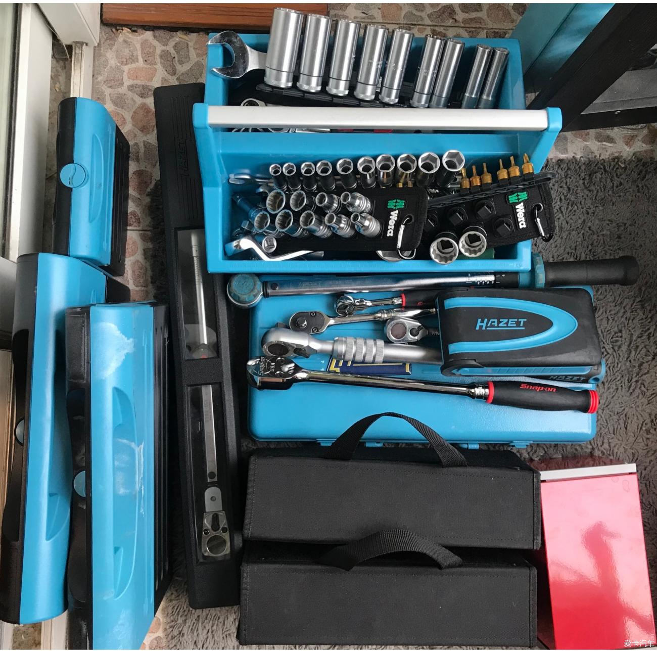

虽然买了这么多工具,但我自认不是工具党,工具齐全才能修车不迷路,所有工具的选择最终目地都是修车用途。每次有同事让我推荐一套修车工具时,我都会推荐最便宜的一类, 避免推荐虽然好但是贵的工具。
不经过真正的使用,昂贵的工具发挥不了应有的价值
工具全家福

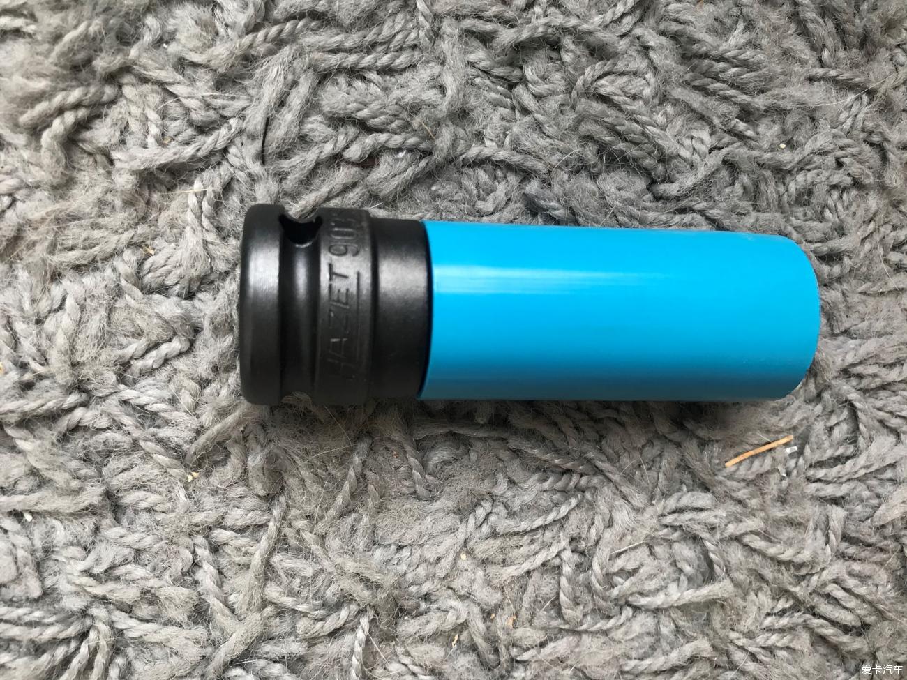

这些通用工具用来修我的老车已经绰绰有余,以后也许会再买把大扭矩的电扳手,迄今为止一直以手动工具靠蛮力修车,如果不是常年撸铁,不可能躺在车底在狭窄空间里下打开曲轴大螺丝, 要是有了电动扳手估计能轻松不少,但这就需要继续添一些冲击套筒。

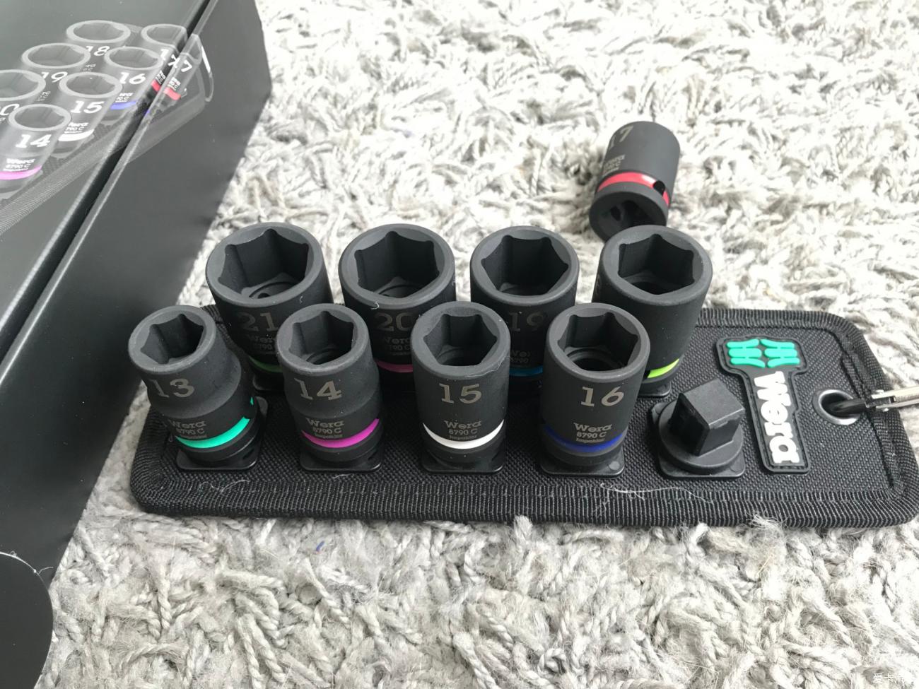

前阵子趁着打折买了套Wera的冲击套筒,也是台湾产,冲击套筒表面没有镀层,材质都是铬钼钢,相比普通套筒的铬钒钢更有延展性,直白的说就是材质软。
普通套筒硬脆,如果冲击扳手使用普通套筒,套筒可能裂开,另外由于套筒太硬,时间长冲击扳手的驱动头可能变形。而且冲击套筒都没有镀层,也就不会有镀层剥离的风险,镀层脱落可能导致意外,或者导致操作者划伤,套筒本身更不易被冲击工具打裂开。
所以冲击扳手必须配合冲击套筒,普通扳手既可以使用普通套筒也可以使用冲击套筒,不过冲击套筒为了能承受冲击通常壁更厚,不适合狭窄空间。
