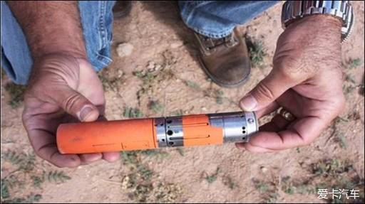

2月24日,美国轨道-阿连特技术系统公司(Orbital ATK)宣布,该公司在新墨西哥州索科罗对其“直升机主动防护系统”(HAPS)进行了一次实弹演示验证。试验显示,HAPS中的杀伤飞行器(KV)能够从直升机上发射、在飞行中进行俯仰机动和飞抵引爆点。该引爆点模拟了一枚来袭的火箭推进榴弹(RPG)的位置。
轨道-阿连特技术系统公司的HAPS设计用来拦截RPG和作为最后一道防线来拦截先进单兵便携式防空导弹。以RPG为例,由于直升机经常在低空悬停,因此很容易被持有RPG的敌人攻击。HAPS由一个交战管理模块、一个稍加改造的干扰弹发射装置和多枚杀伤飞行器组成,其中杀伤飞行器从干扰弹发射装置的标准曳光弹/箔条发射管发射。该系统可识别一个来袭威胁,发射并制导1枚杀伤飞行器飞抵某个精确位置,然后引爆战斗部使来袭RPG失效。所有这一切都在不到一秒的“电光火石”间完成,并且引爆点距离直升机有足够距离,以确保乘员和机体不会受到被摧毁的RPG的金属破片的伤害。
此次演示验证旨在通过实践检验杀伤飞行器是否可从一个固定安装的ALE-47干扰弹发射装置中顺利发射,并在飞行中进行离轴俯仰机动和在受控条件下飞行到撞击点。所进行的多次测试飞行成功地演示了以上特性,并确定了许多HAPS的组成部分,其中包括杀伤飞行器的发射药筒、转向与姿态推进装置、非线性制导与控制算法和快速同步的无线指挥引导链路。由于ALE-47是现役直升机已在使用的干扰弹发射装置,因此HAPS可以在提供主动防护能力的同时满足尺寸、重量和功率约束。来自美国国防部长办公厅快速反应技术办公室的人员见证了此次演示验证。尽管HAPS是轨道-阿连特技术系统公司自投资金发展的,但该办公室赞助了这次演示验证。
