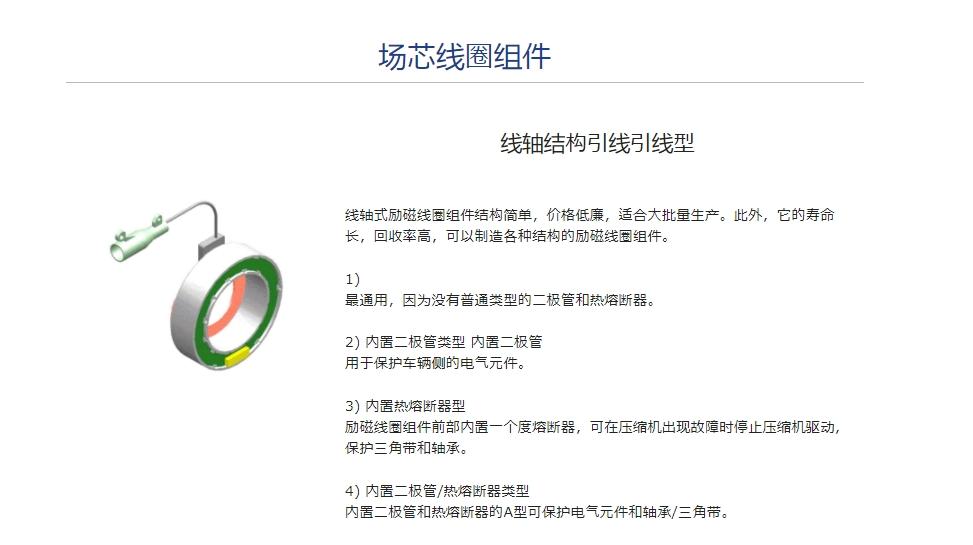

找到一家知名厂家生产空调离合器,里面的页面介绍  二极管和热熔断器
发表于 2021-06-23 14:07    IP属地:未知
引用 klas 于 2021-05-01 12:04 发表的回复
7年的君越了,前段时间天气变热,高速上空调突然不制冷了,后来到了车库观察压缩机离合器不会吸合。
想起以前偶尔也碰到过类似问题基本车辆冷却1个多小时会自动恢复,也就没理会。结果第二天问题依旧,感觉应该是坏了,这次不会自动恢复了。
百度了一下离合器不吸合(故障前制冷效果非常好),基本可以断定是空调泵离合器电磁线圈烧毁了,这是通病,通用汽车基本都会坏一次,太垃圾!很诧异要多高的温度才
发表于 2021-06-23 14:08    IP属地:未知
1)
最通用,因为没有普通类型的二极管和热熔断器。
2) 内置二极管类型 内置二极管
用于保护车辆侧的电气元件。
3) 内置热熔断器型
励磁线圈组件前部内置一个度熔断器,可在压缩机出现故障时停止压缩机驱动,保护三角带和轴承。
4) 内置二极管/热熔断器类型
内置二极管和热熔断器的A型可保护电气元件和轴承/三角带。
