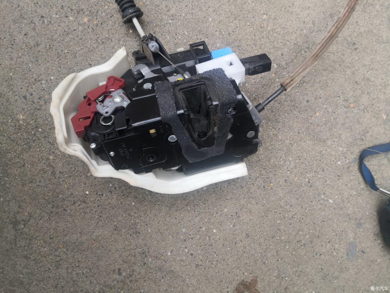

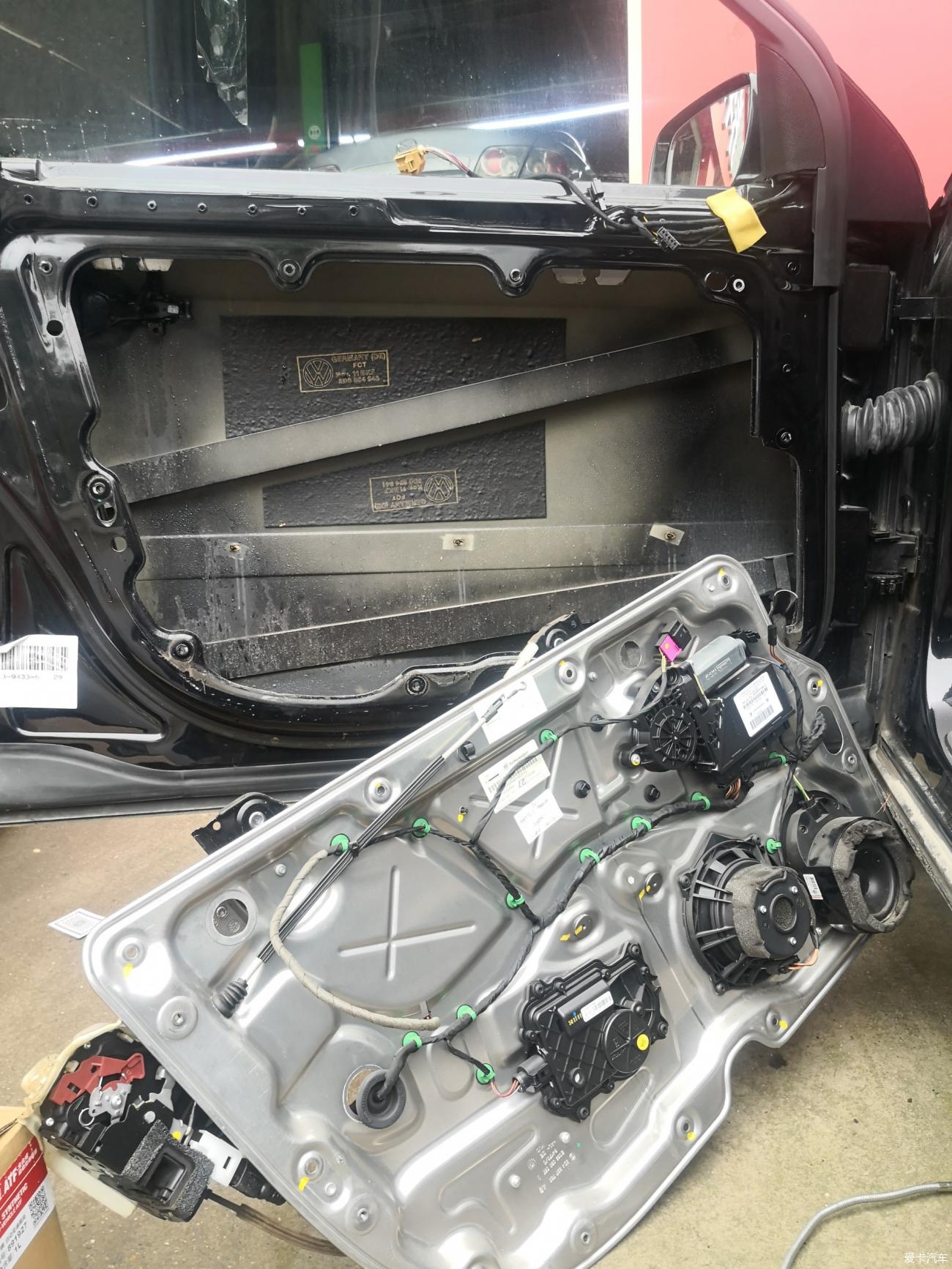

发表于 2021-04-29 11:00    IP属地:未知

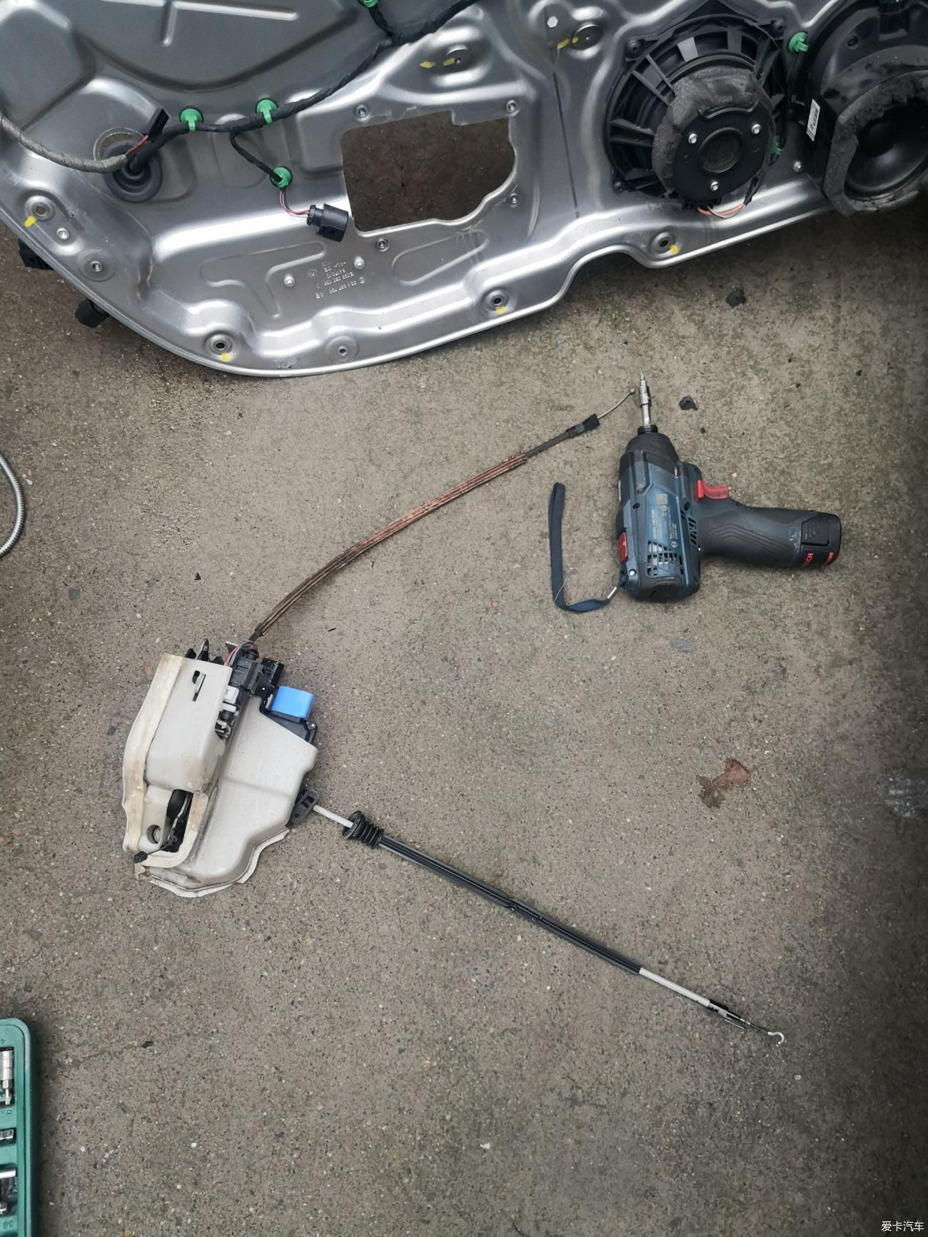

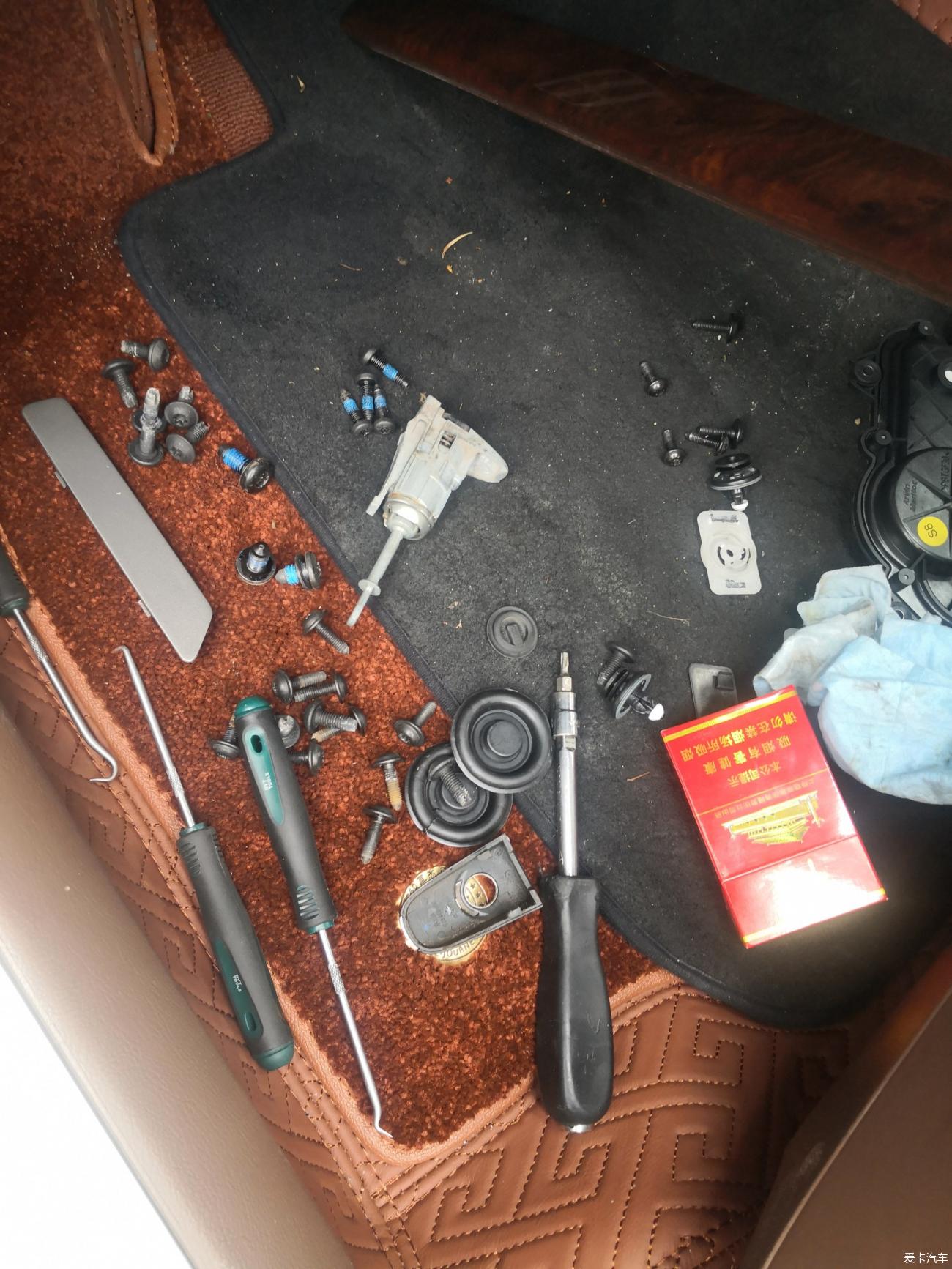

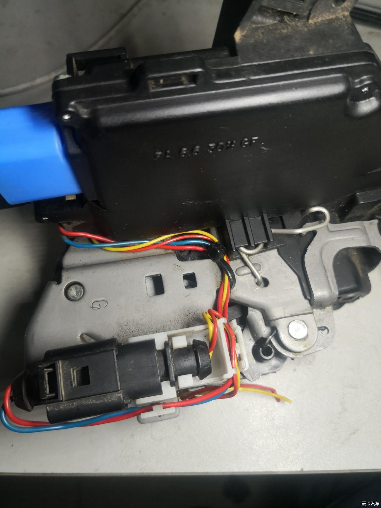

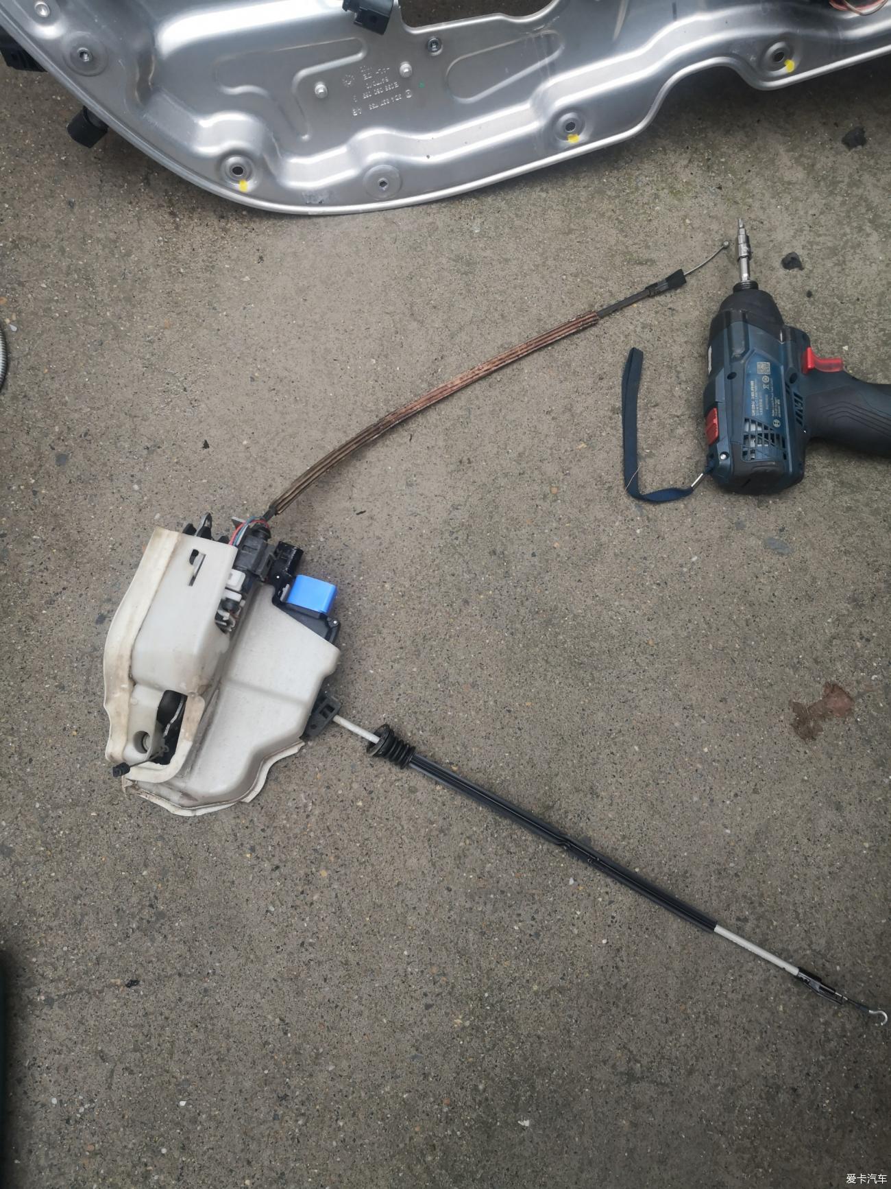

拆掉车门外拉手后段,取下门锁块
13975834138

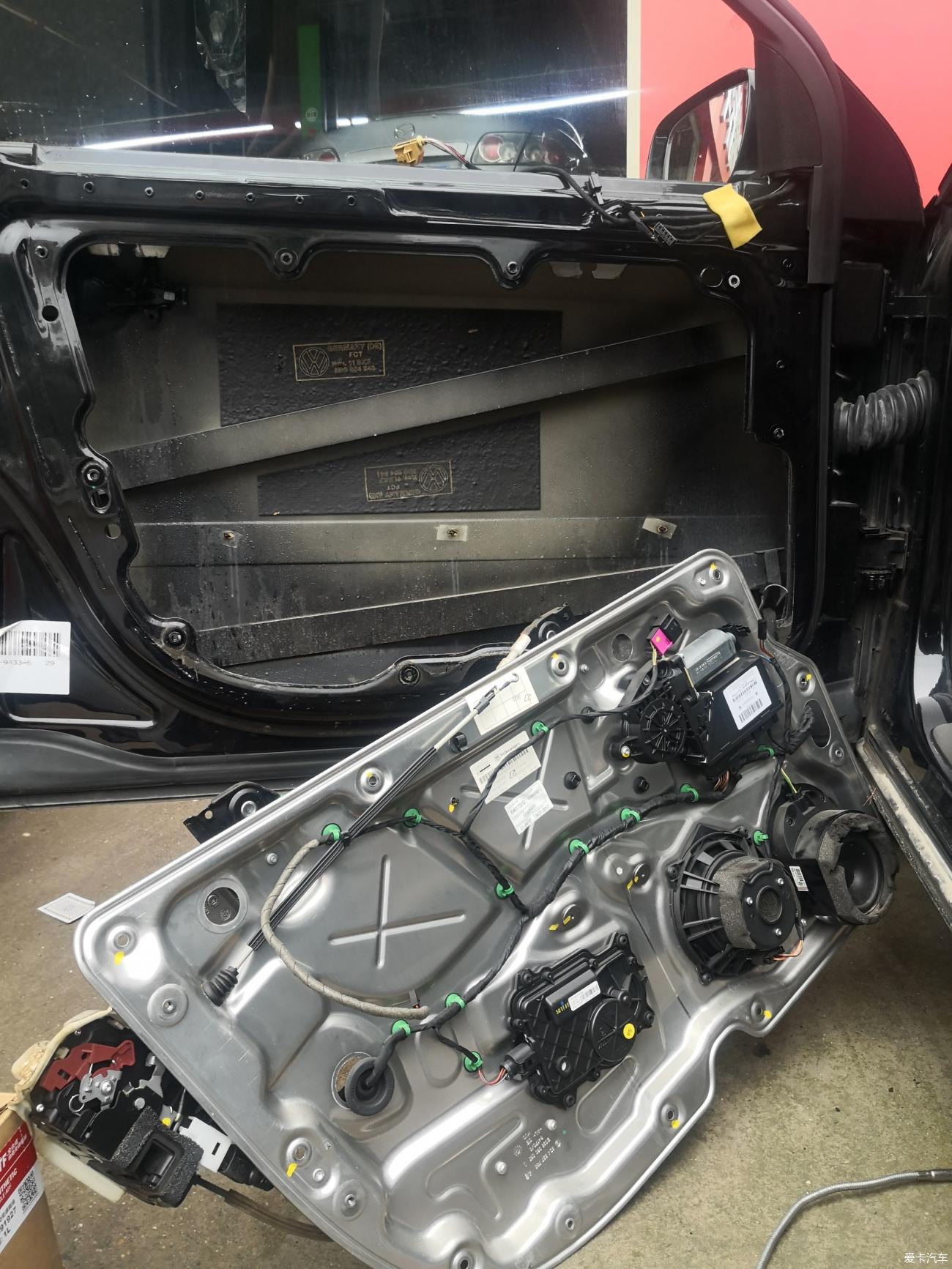

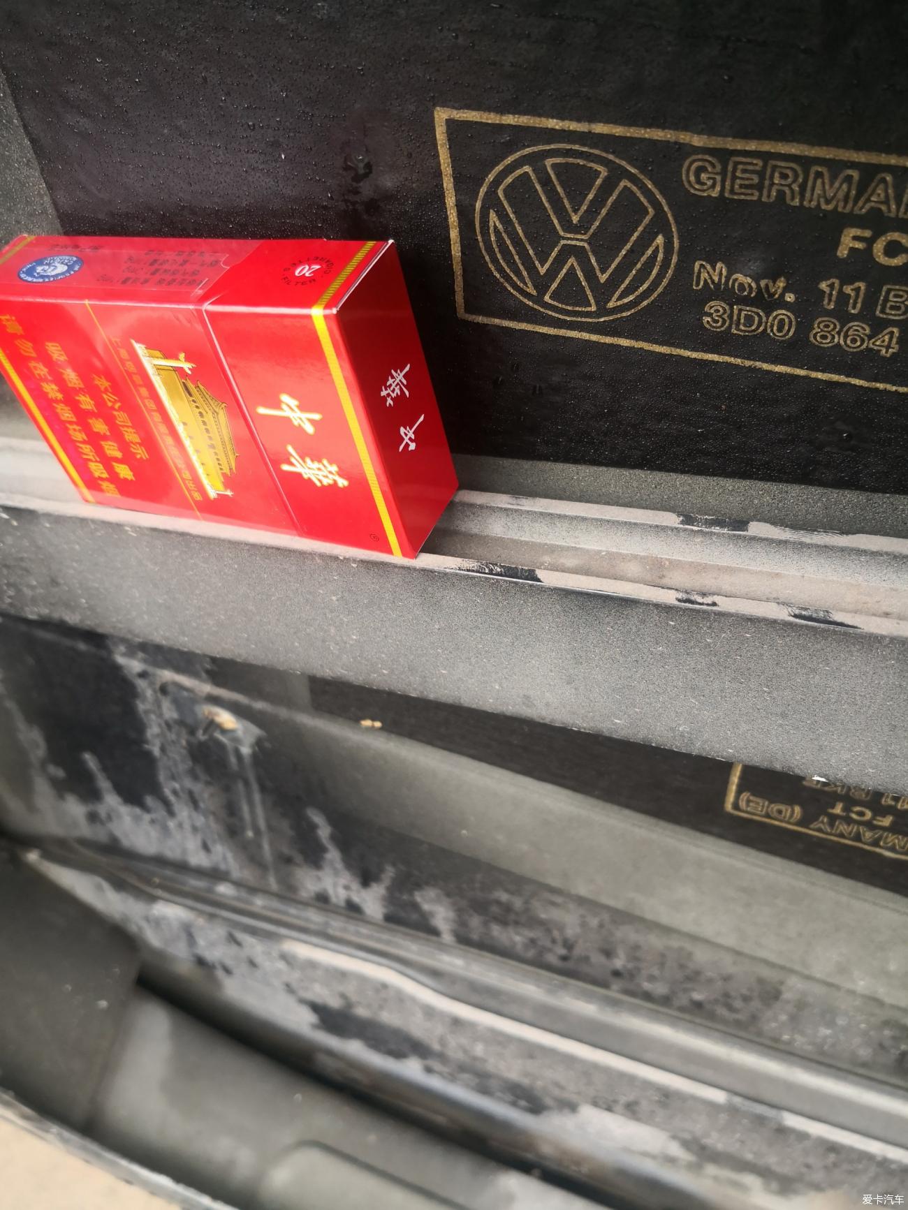

发表于 2021-04-29 12:06    IP属地:未知

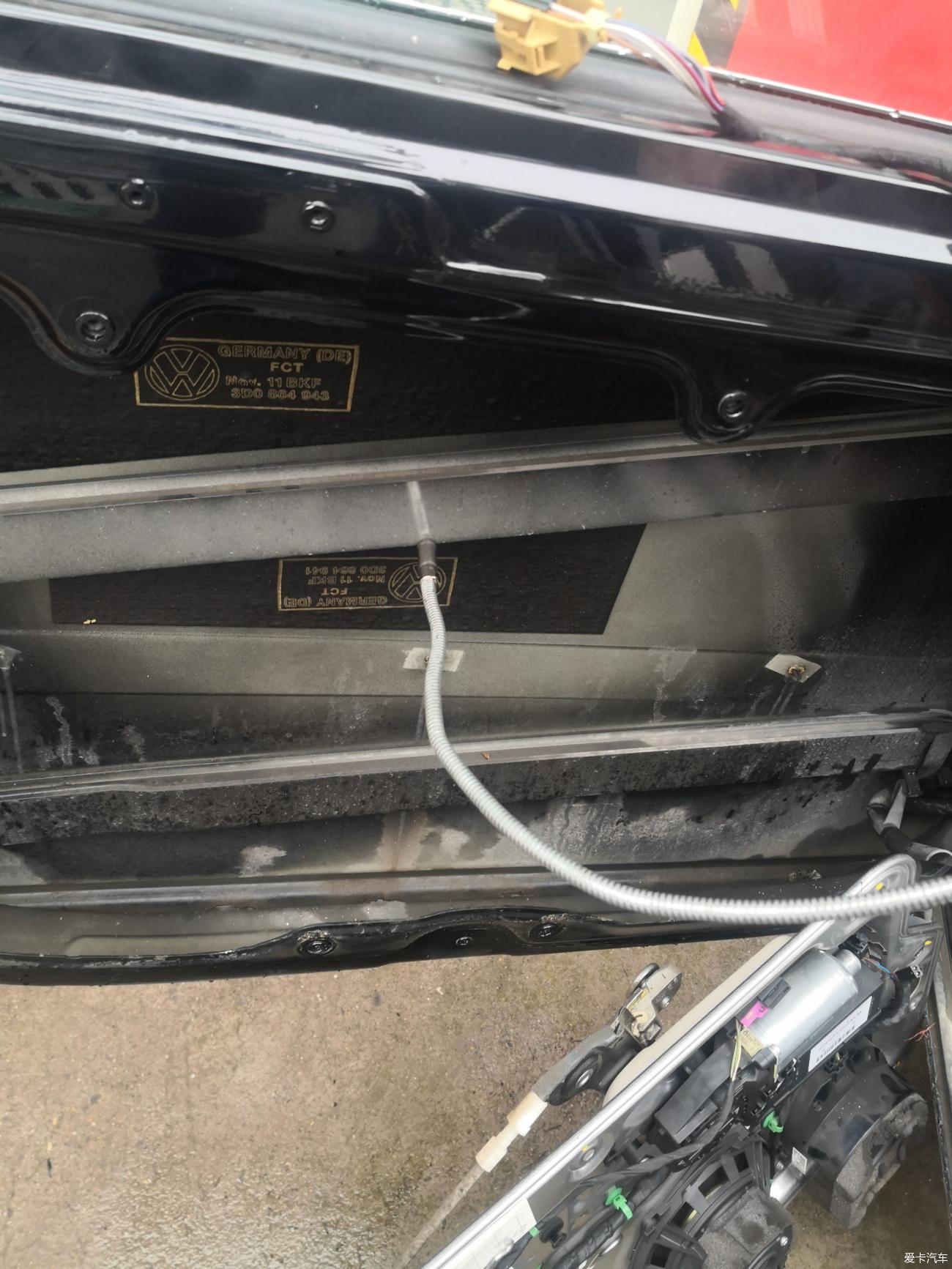

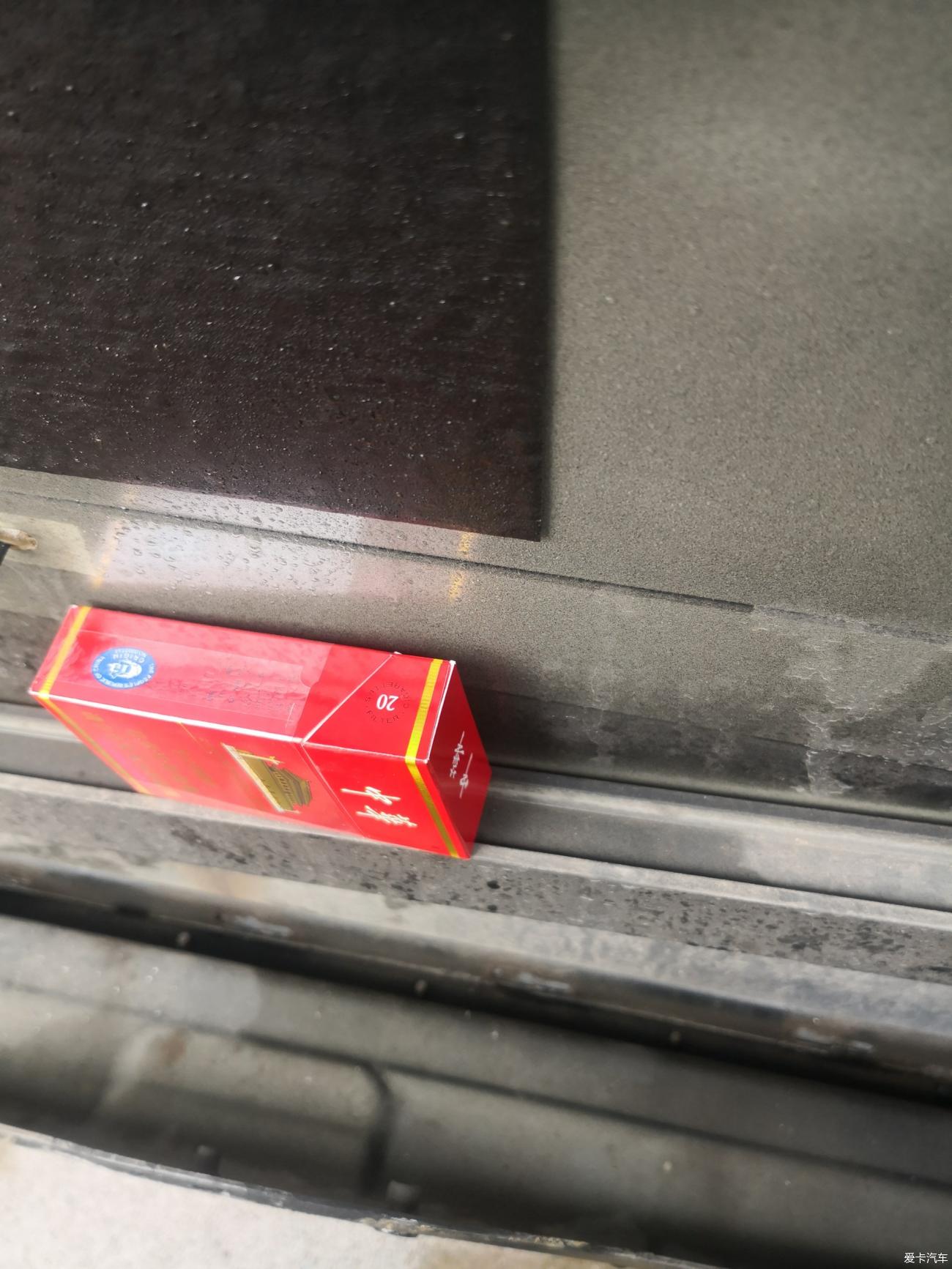

铝合金车门,里面两个很厚的侧面防撞梁,材料是非常好的,比烟盒还厚一些

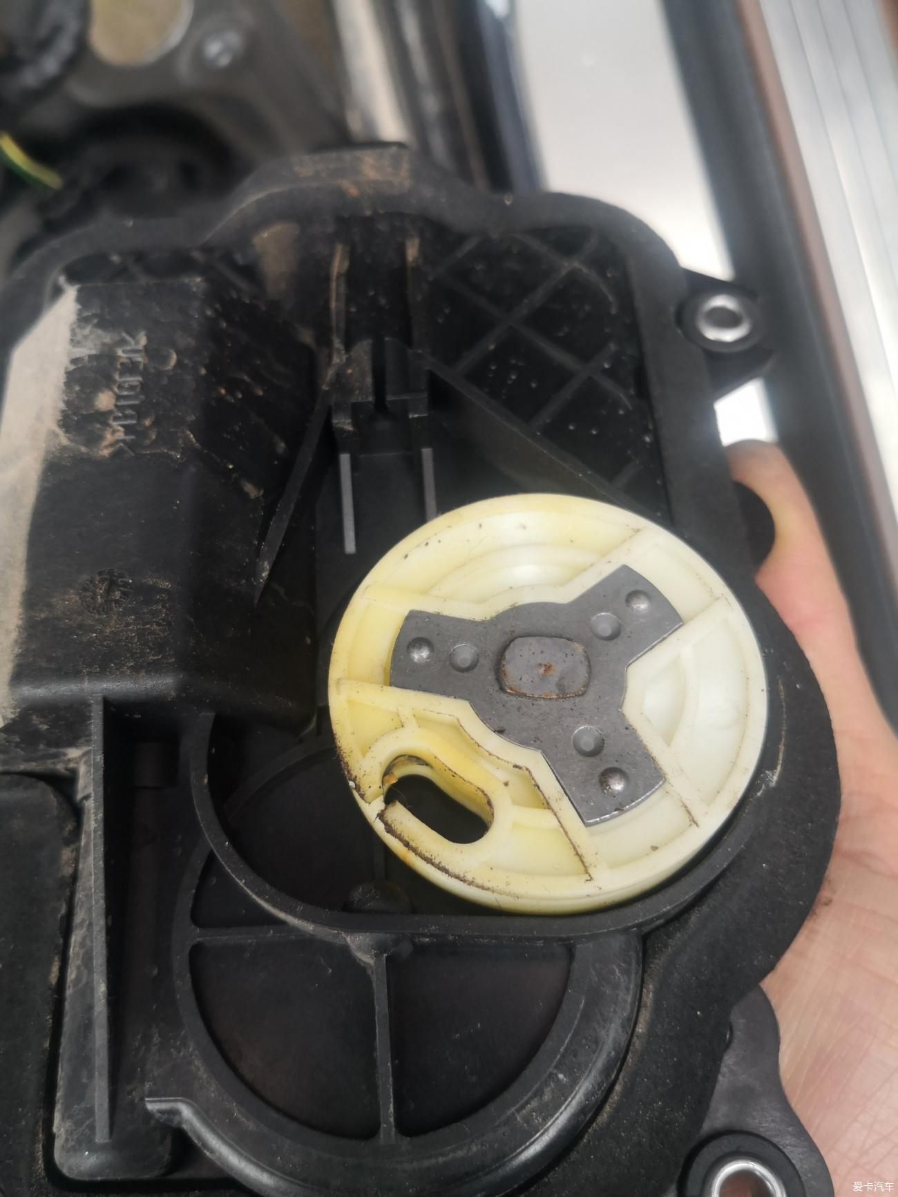

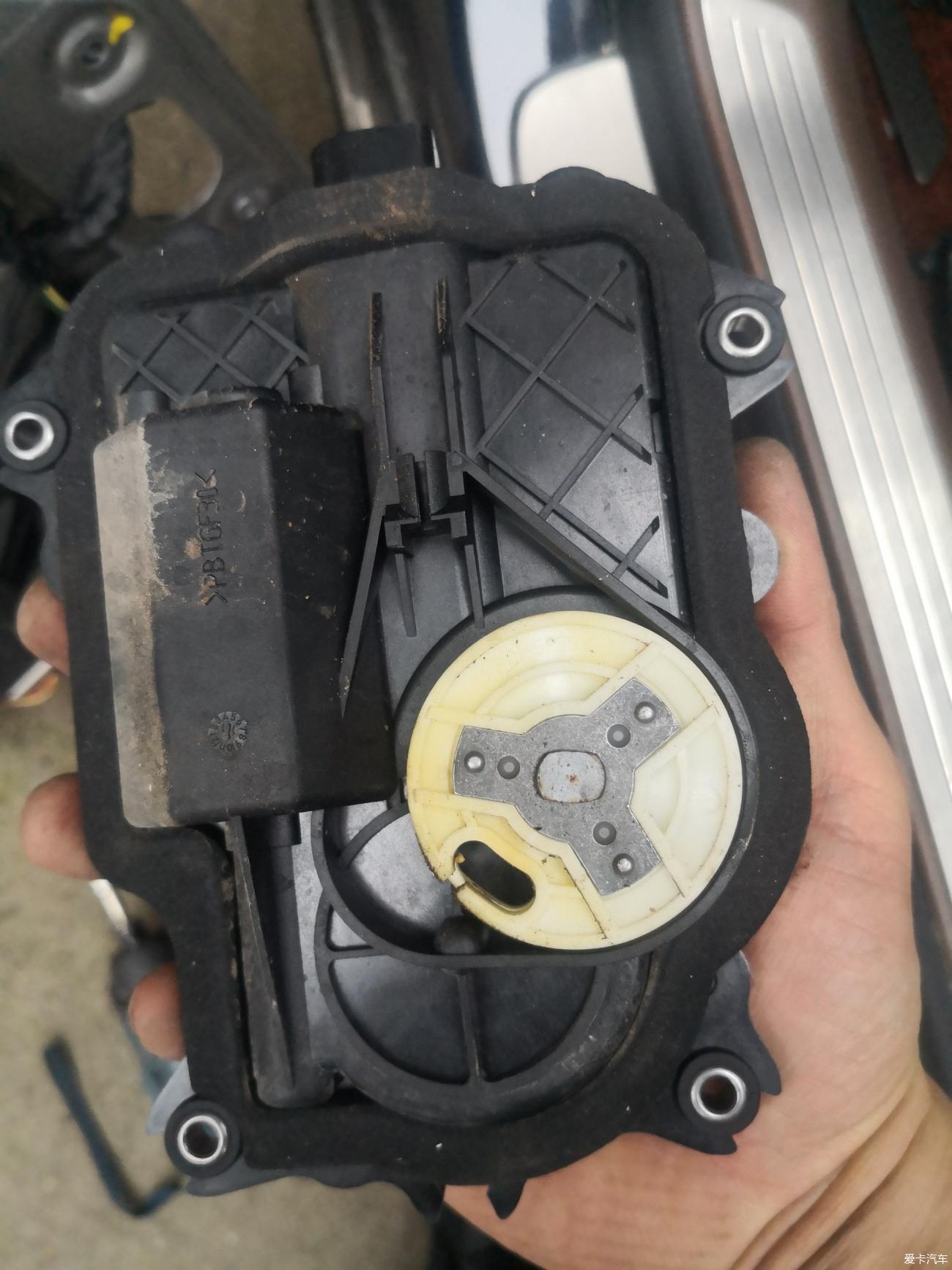

发表于 2021-04-29 12:08    IP属地:未知

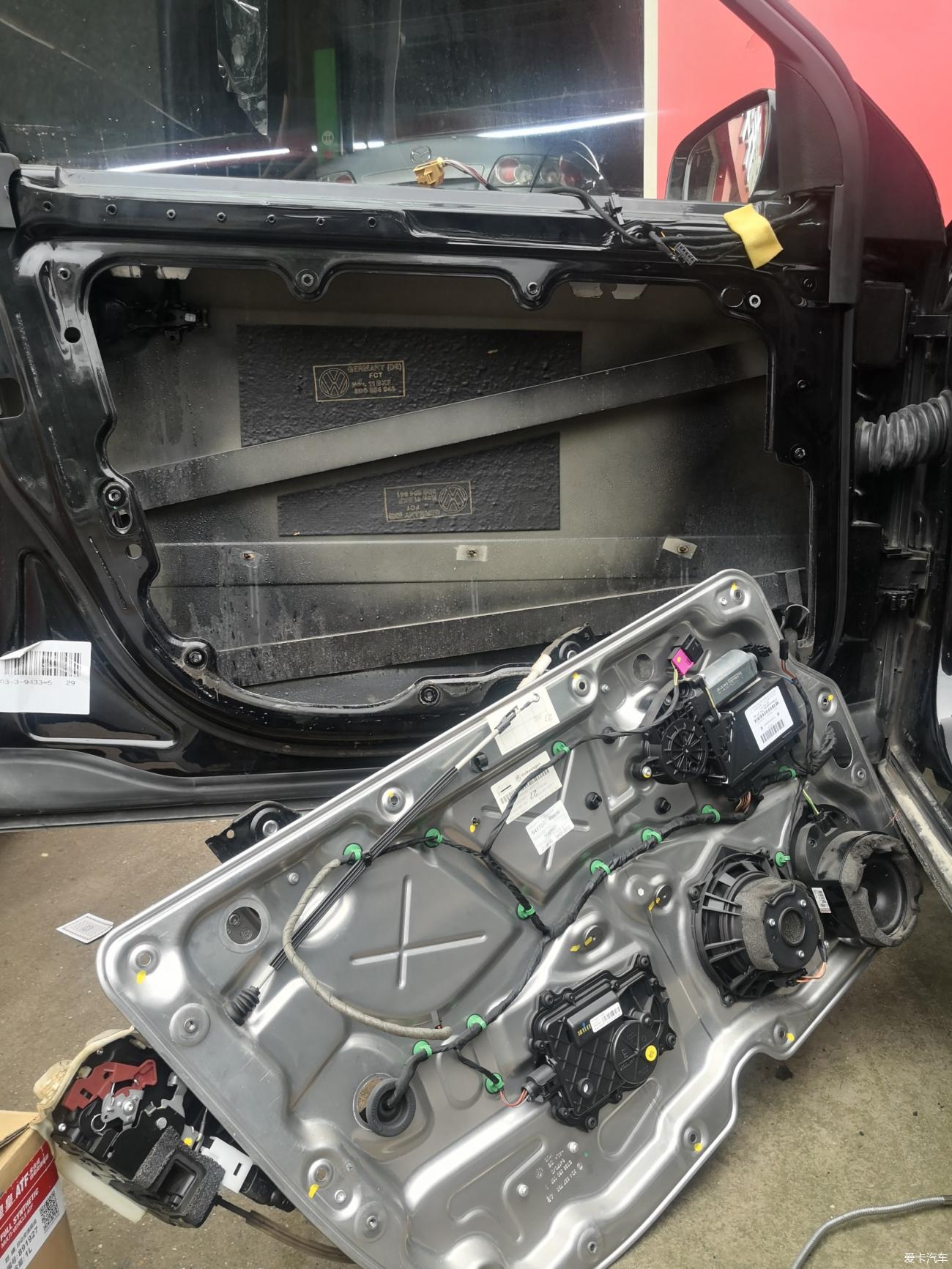

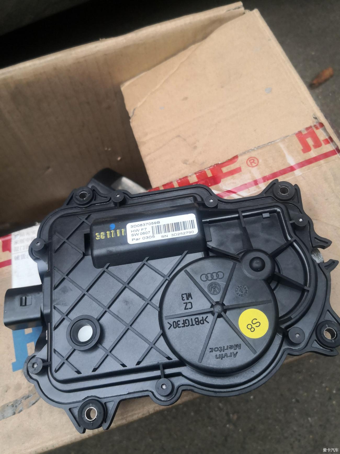

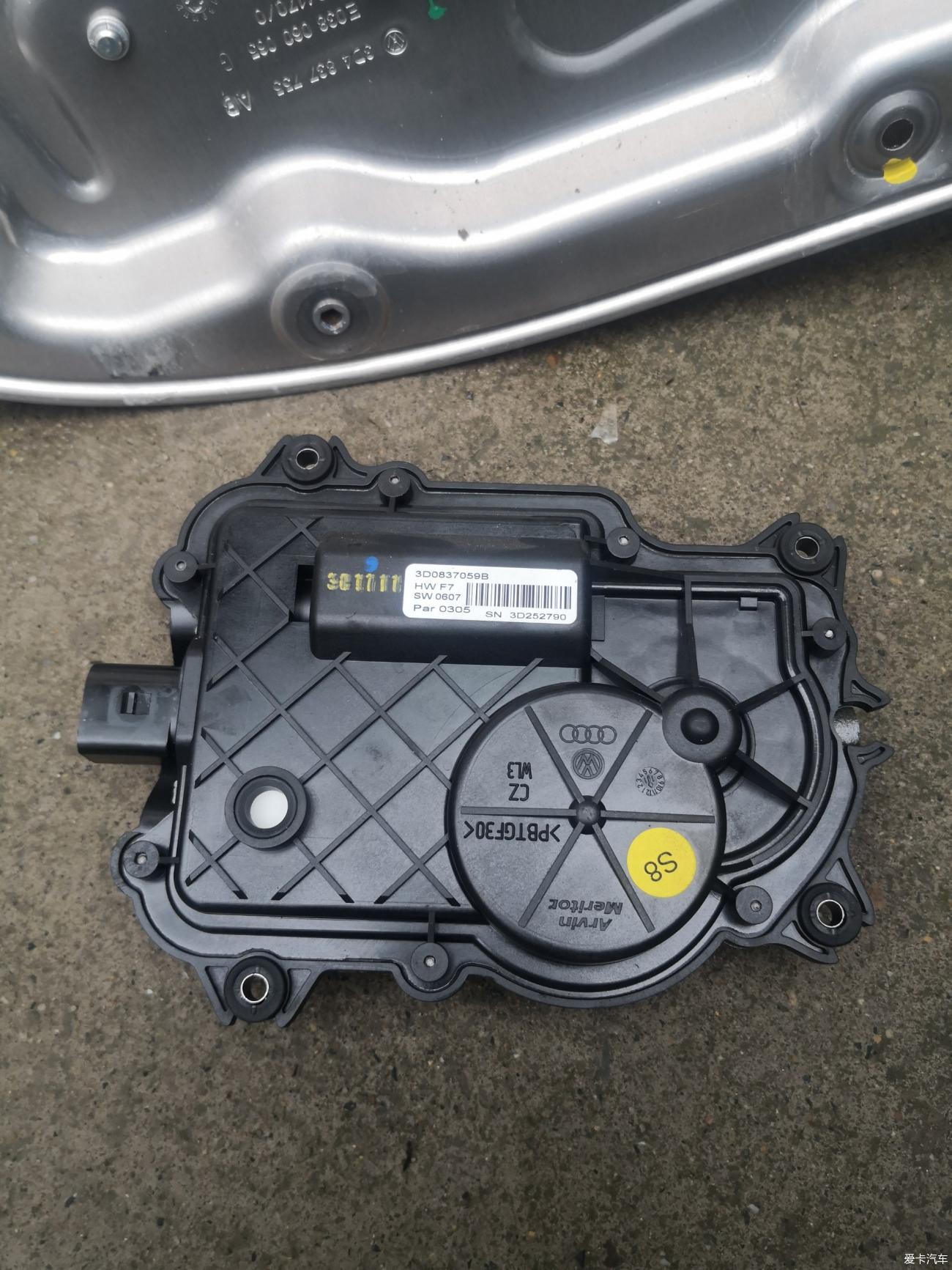

这是拆下的门锁和门吸驱动单元
13975834138
发表于 2021-04-29 12:10    IP属地:未知

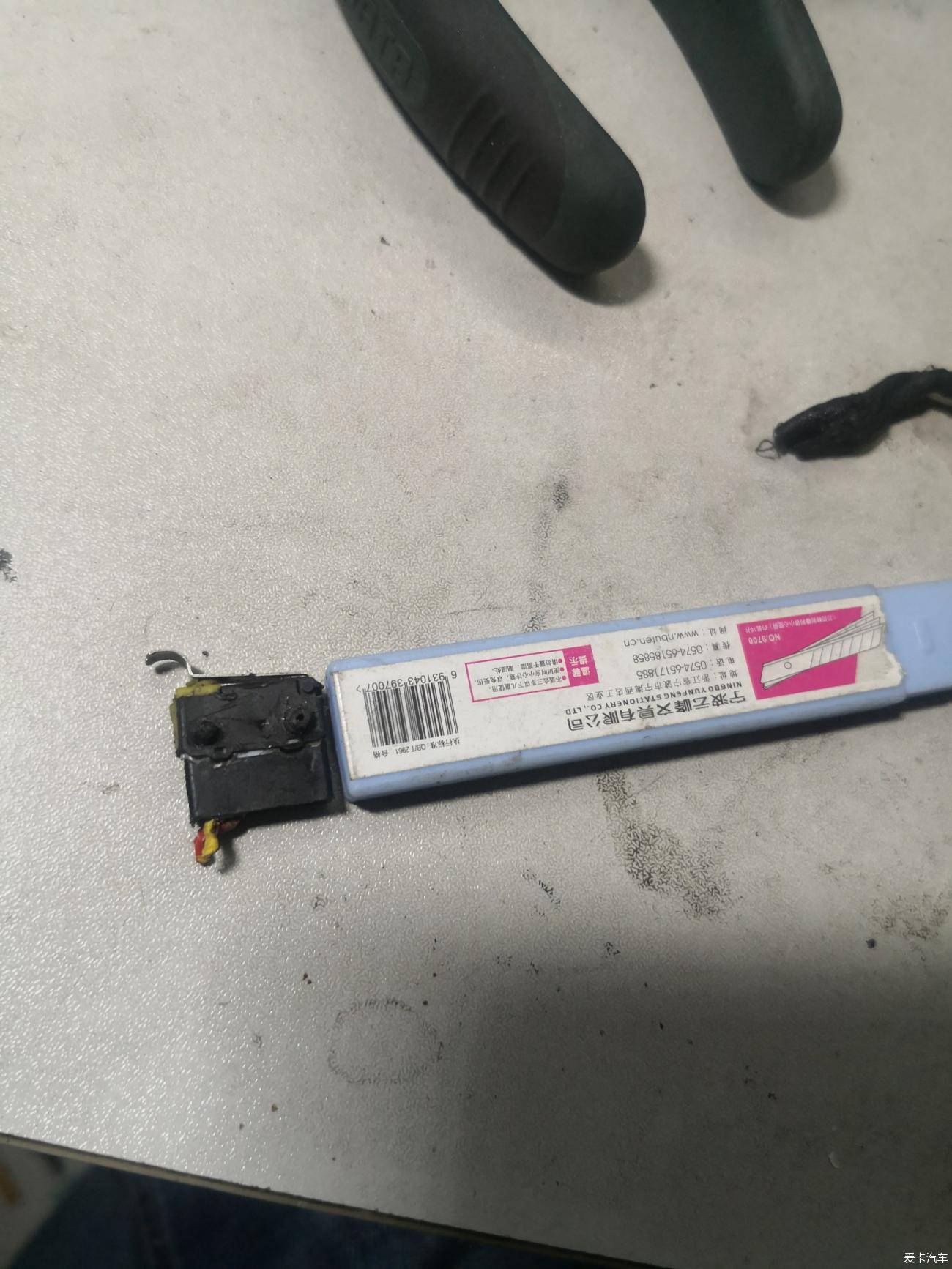

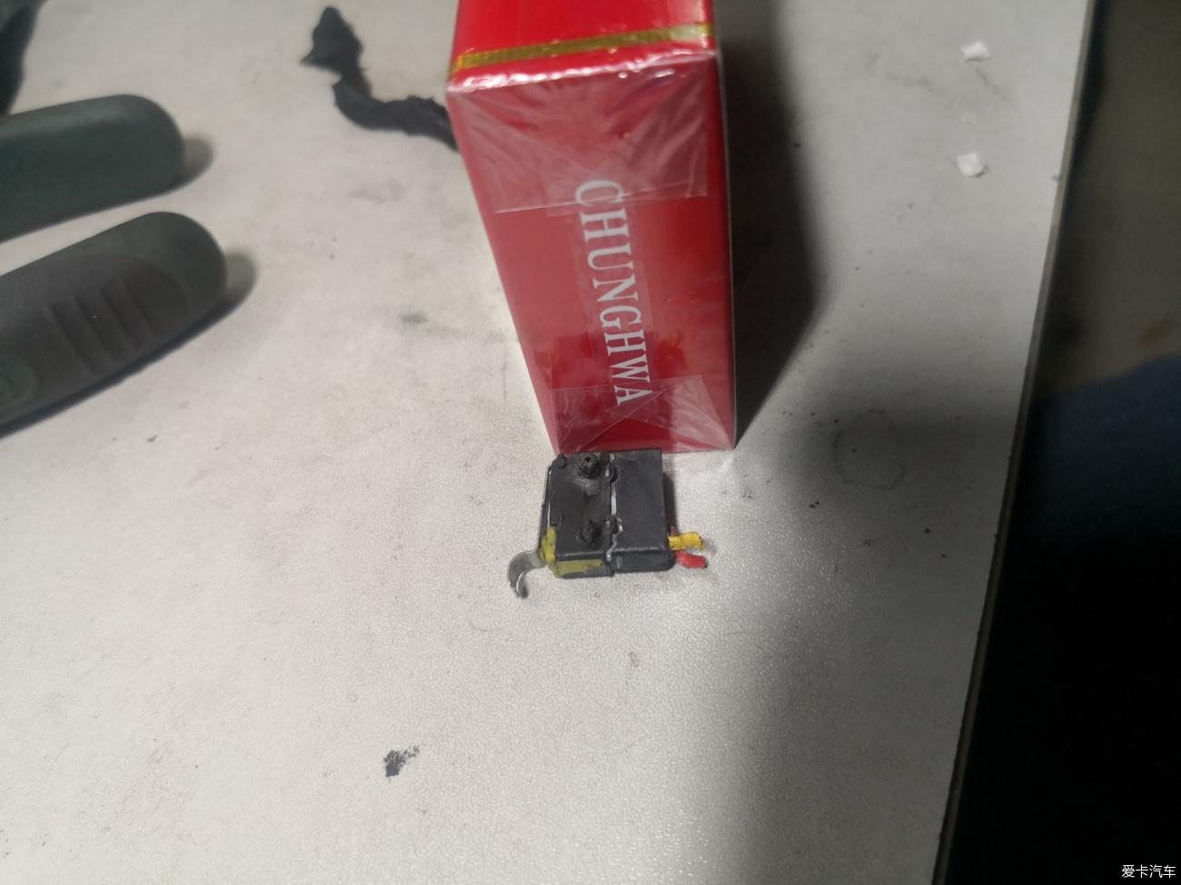

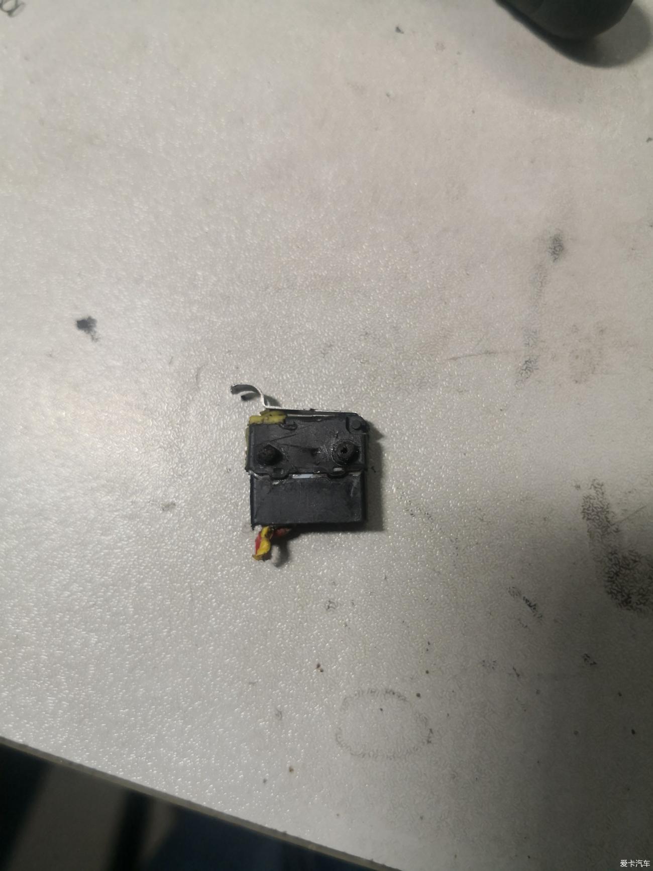

接下来把门锁里面的一个微动开关换掉就行,辉腾,A8,宾利都是一样的通病,配件也是一样
13975834138
发表于 2021-04-29 12:13    IP属地:未知

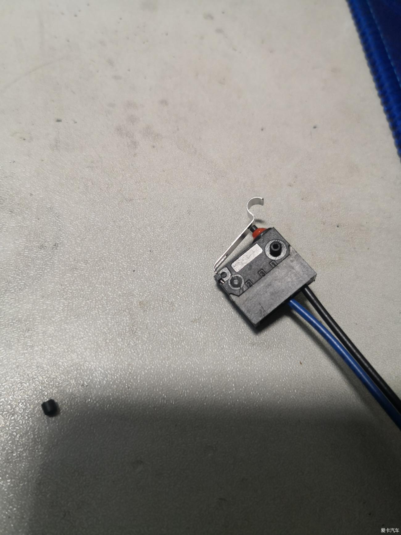

就是这样的一个小开关 ,常开的
13975834138

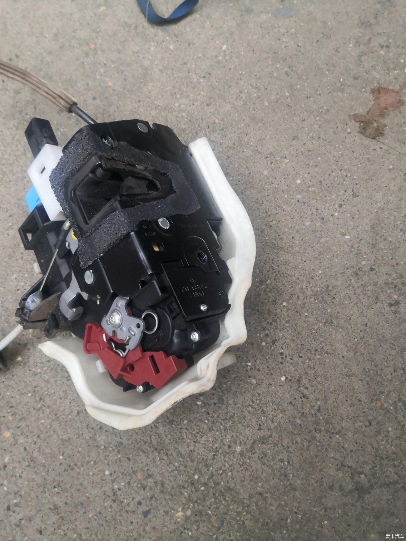

发表于 2021-04-29 12:17    IP属地:未知
然后把拆下来的门锁芯,玻璃升降支架,以及拉线做个清洗润滑,装复完毕。左前门的门吸故障就解决了
