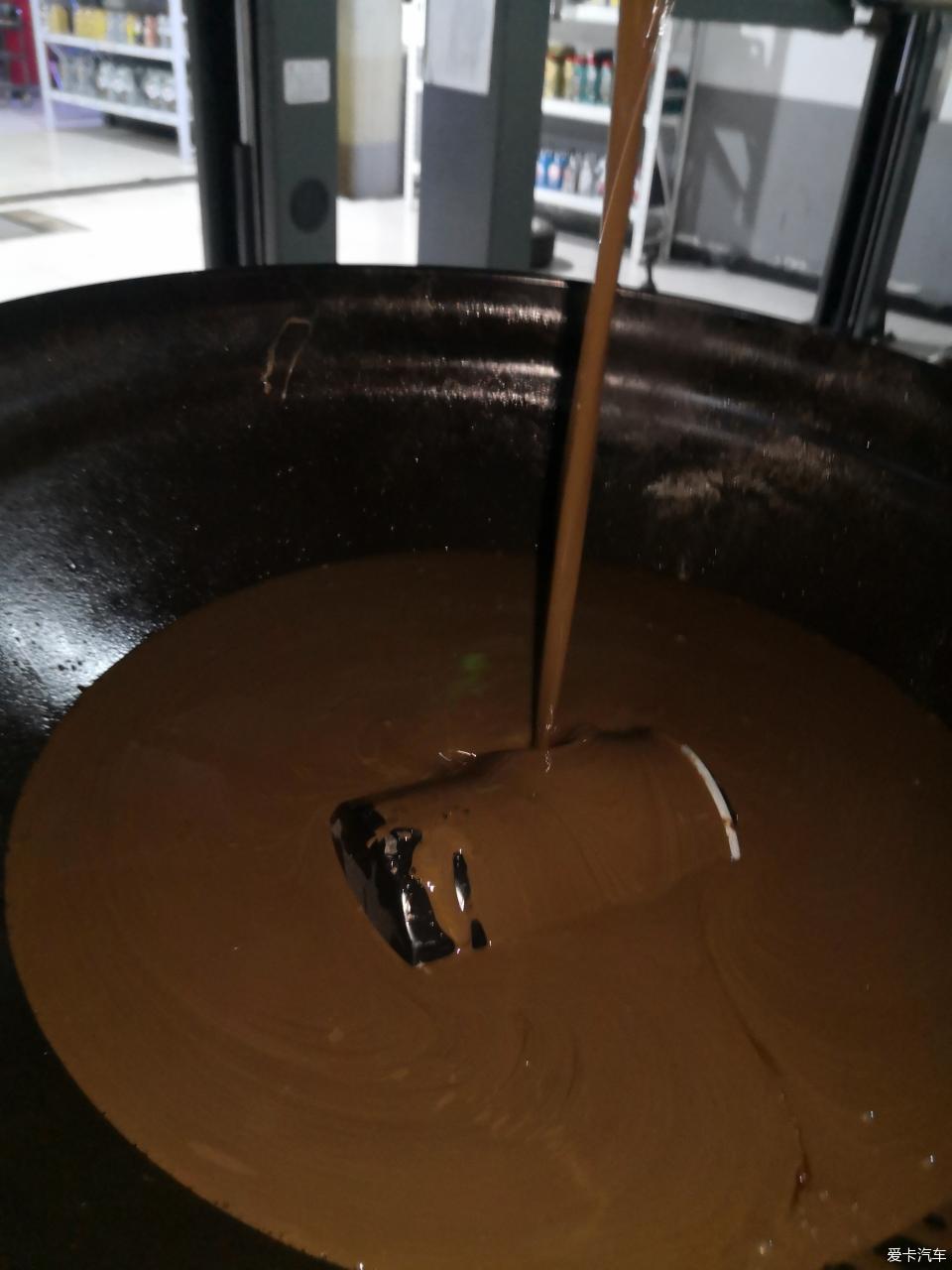

发表于 2020-09-29 19:42    IP属地:未知
拆掉下护板,放掉废机油,放油过程中发现含有大量水,机油已经乳化严重,这就可以确定汽缸垫是已经冲了,
