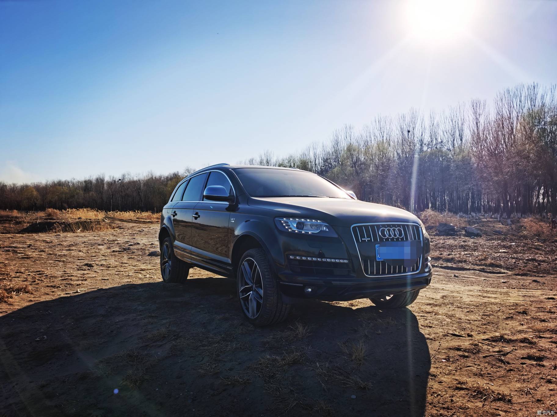

轮毂轮胎,必须要改的,想要墩实的感觉,轮毂必须要选偏距值小的,这样轮胎会外凸一些,左右两边的轮距加宽,原本选定下面两款原厂款的偏距ET值44,比原车的偏距60,能外偏16mm,并且轮毂宽度是10J的,比原车轮毂每边又加宽15mm,里外里,等于每侧轮胎都比原车的外凸31mm,整车轮胎外缘加宽62mm,别小看这6公分的宽度,放在汽车底盘上,还是效果很明显的。

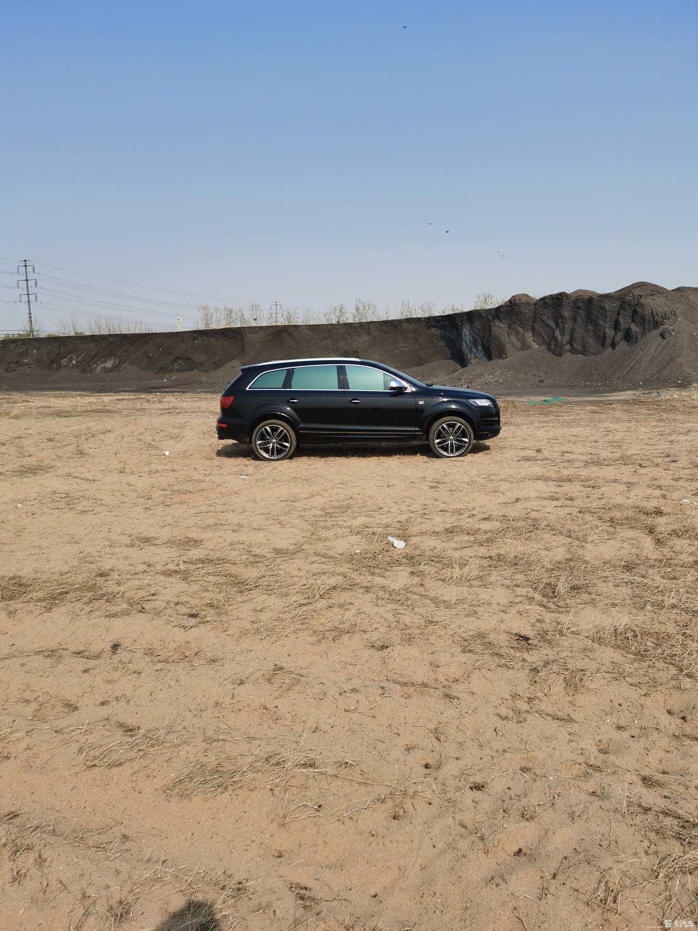

计划赶不上变化,计划的款式没有合适的货源,选了另外一款,21寸偏距48,轮胎在途虎买的,倍耐力蝎子胎295 35R21
之前还换了一对银耳朵。
效果出来了
跟大G站一块,气势上还可以,高度略逊一筹。

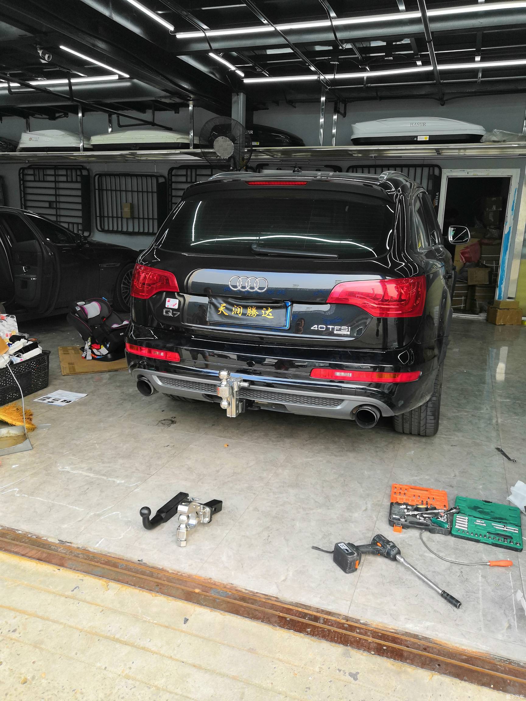

打算安装拖车杠,后杠要割一个口子,破坏原装的感觉,另外我比较喜欢顶配专享型的运动款后杠,两个需求结合一下,决定换后杠,因为运动款后杠有个挡板可以去掉,不用割口。经过研究后杠上半部分都是一样的,只换后杠的下唇就可以了。
提前一天去店里调了点油漆,运动款的后杠下唇有一部分要喷漆,这是喷好后过去安装
后杠上下两部分是可以拆解的。
所有的雷达探头等移植到新的后杠下唇,再组装
这是组装好了的样子
安装拖车杠
拖车杠装好后,拖车钩有很多款式可以选。这个太嘚瑟了!
这个虎头钳,很高调!
这个也不喜欢
选了这个钩子,相对低调,而且平时可以拆下来,只留个方口
方口装个橡胶盖,盖住,防止磕碰
