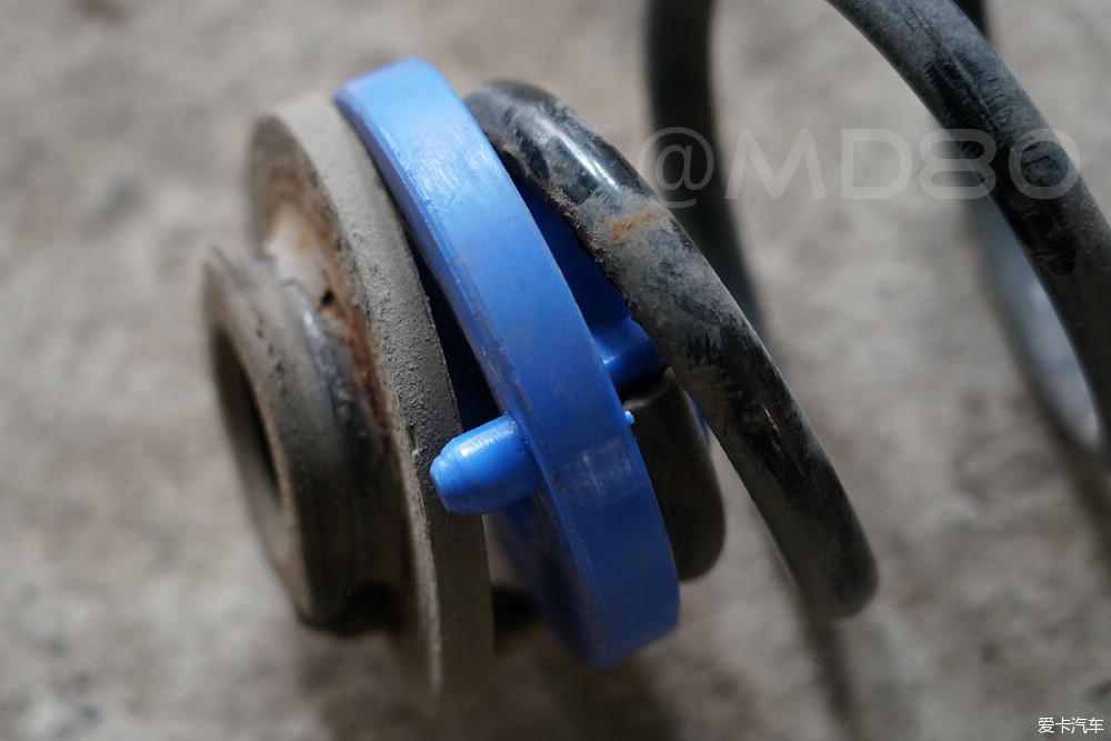

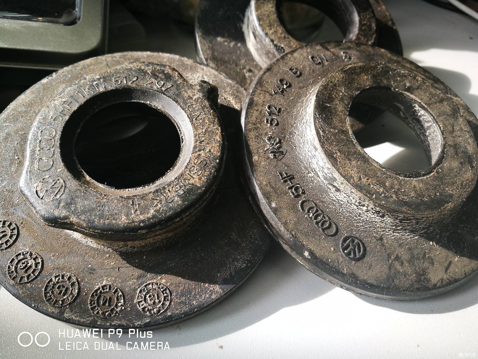

我查看过后减弹簧垫片(见图)
已经压出深沟,这样底盘高度是会降低的,前减应该也是这样(我换了新顶胶和平面轴承高度应该高一些,或者说是恢复到新车高度)。
六年多的后减弹簧垫片,单单上面的垫片就已经压出了沟,这样底盘高度会因此而降低

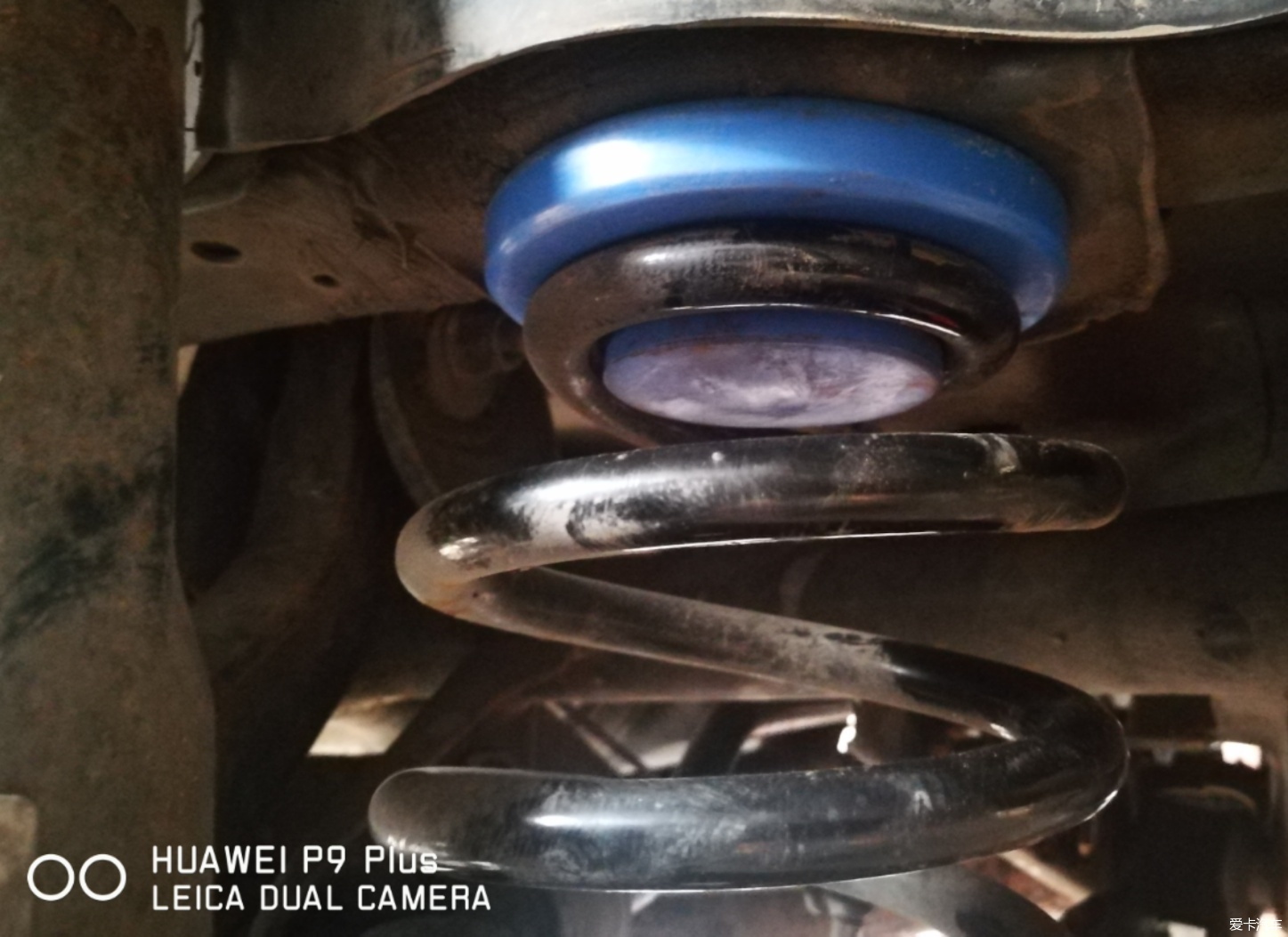

这是新买的后减弹簧垫片

事实上,后减增高垫我昨天已经装好了,后车身增高5~10mm
感觉很好
