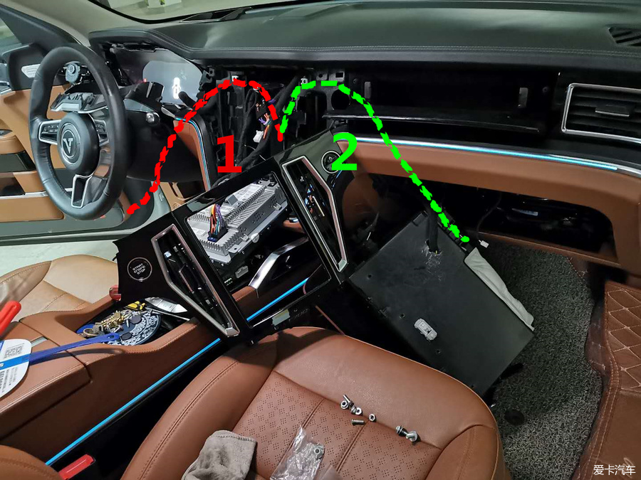

走线计划,画的有点那啥,懂啥意思就好,线材由中控进入,去保险盒和OBD的向左,去车联网的去右。拆解中控的过程详见我以前发表的【众泰T700拆卸中控详细教程】网页链接

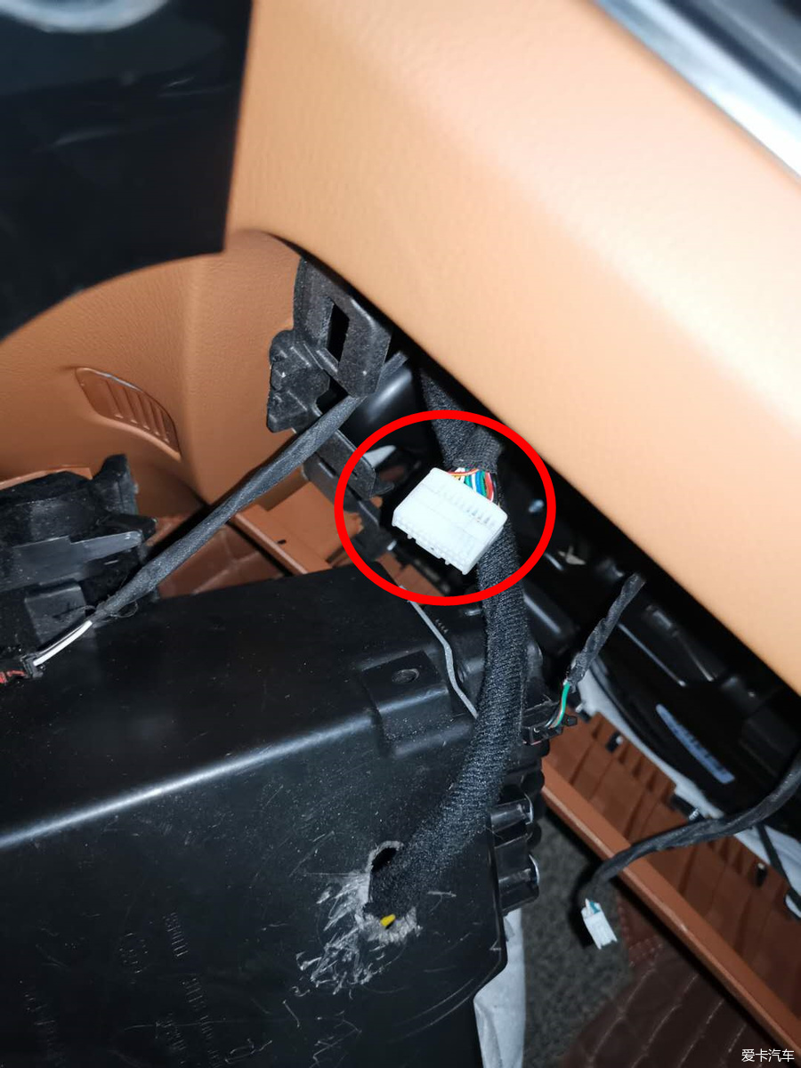

发表于 2019-07-02 09:55    IP属地:未知
左侧穿下来暂时不管,因为最后才接电。

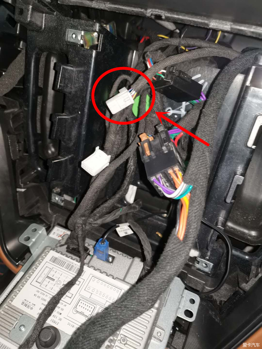

发表于 2019-07-02 09:57    IP属地:未知
右侧穿到车联网固定位置即可。

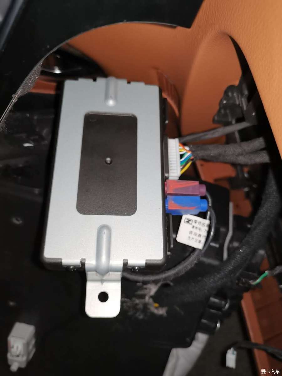

发表于 2019-07-02 09:58    IP属地:未知

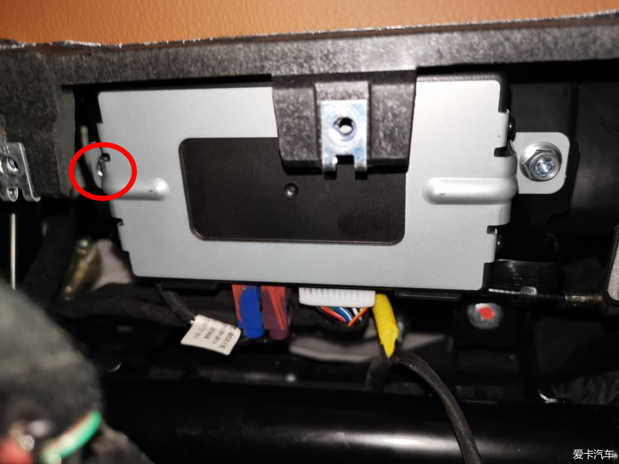

为了避免安装完模块插头不好插的情况,所以先把插头插好再做模块固定。
发表于 2019-07-02 10:01    IP属地:未知
本以为2颗固定螺丝是分分钟搞定的事,结果让这个小妖精折腾的不轻
发表于 2019-07-02 10:07    IP属地:未知
终于固定好模块,准备插上中控屏后面的T-BOX插头,然后装回中控。可是???参见边上的另一个白色插头,它俩是要并排插在中控屏后面的,可见这个线束足足短了1cm多,做线束的兄弟,你就差这点线材是么?
发表于 2019-07-02 10:08    IP属地:未知
果然是这个鸟样

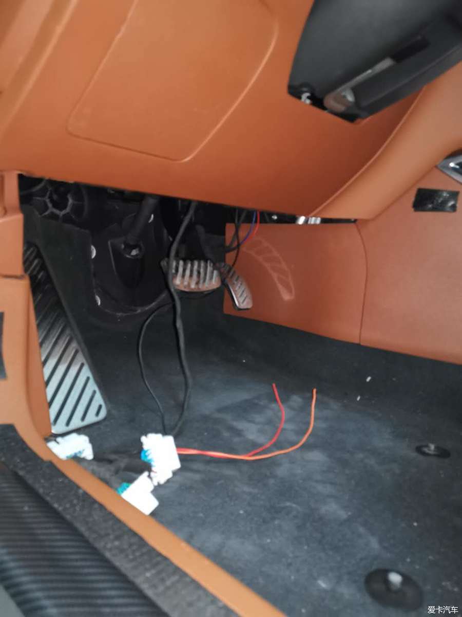

发表于 2019-07-02 10:12    IP属地:未知
费了九牛二虎之力龇牙咧嘴抽筋边缘的情况下插上了插头。到左侧进行最后的工序---接电,其实也非常易贼,毕竟只有3颗线,先拆卸仪表台左侧盖板,然后接上搭铁线。

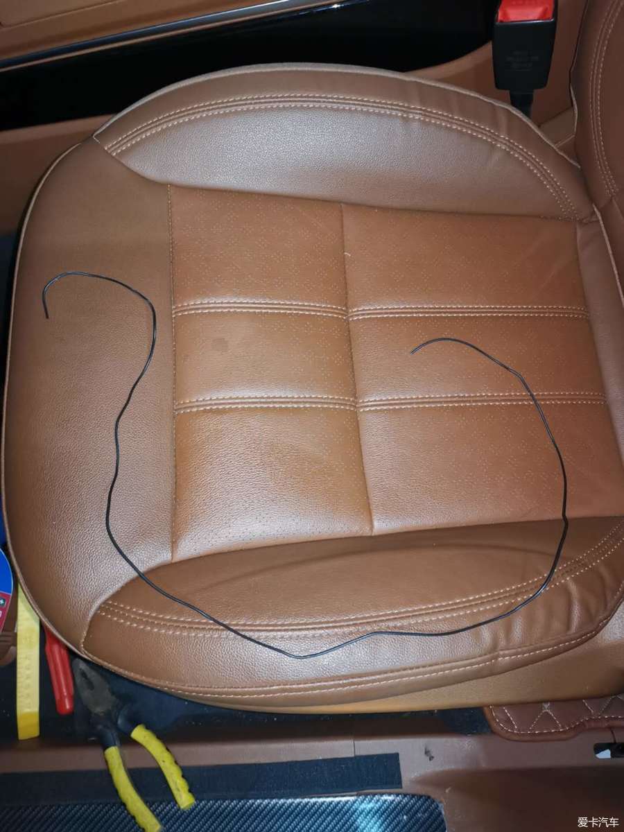

发表于 2019-07-02 10:16    IP属地:未知
等等,what???剩这么长的线???联想到刚刚接中控屏时线材的窘迫,我想说你到底是缺这点线还是不缺阿?
