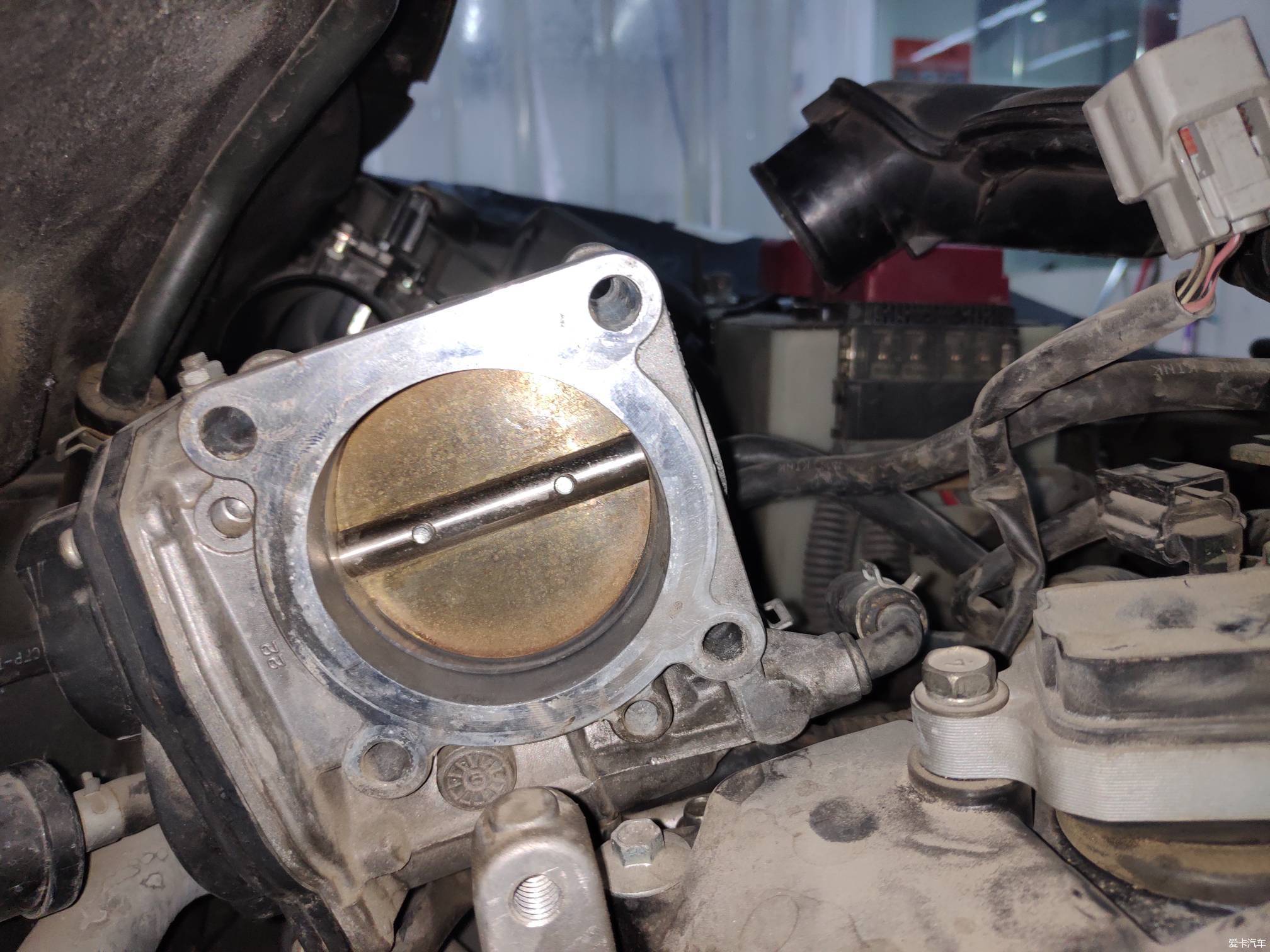

节气门9万保养时清洗过,这次看看,还挺黑的,顺便洗一下,也没拆下来
还挺黑的
洗过后

装回去,收工。
汇报一下感受:最明显的就是顿挫感消失了,油门踩得急一点深一点,还是很平顺。试着在一条没人的路上加速到180,此前可是够呛。感觉这次换火花塞是换对了。
接下来,就是变速箱油的问题。店主推荐换,而且要用循环机换,说4s是重力换油,换不干净。我知道老邓是不打算换的,但我觉得里程长了,换一下似乎也没什么不好。想请问一下各位大佬,到底是去4s呢,还是自己买油在外面用循环机换?

哥们,你的车9万公里的时候,急加速时会有顿挫,后来是怎么解决的?我现在也是9万多公里,也出现你说的这种情况。我的车是09款2.0CVT.能不能告知是什么原因,谢了

经过实践,换油还是有必要的,你想想,油液都有保质期,装在瓶子里不用,到了保质期都不推荐使用了,何况还是天天在用的,我的自己更换的,重力,拆洗了油底壳,加进去大概5L多,详见网页链接
