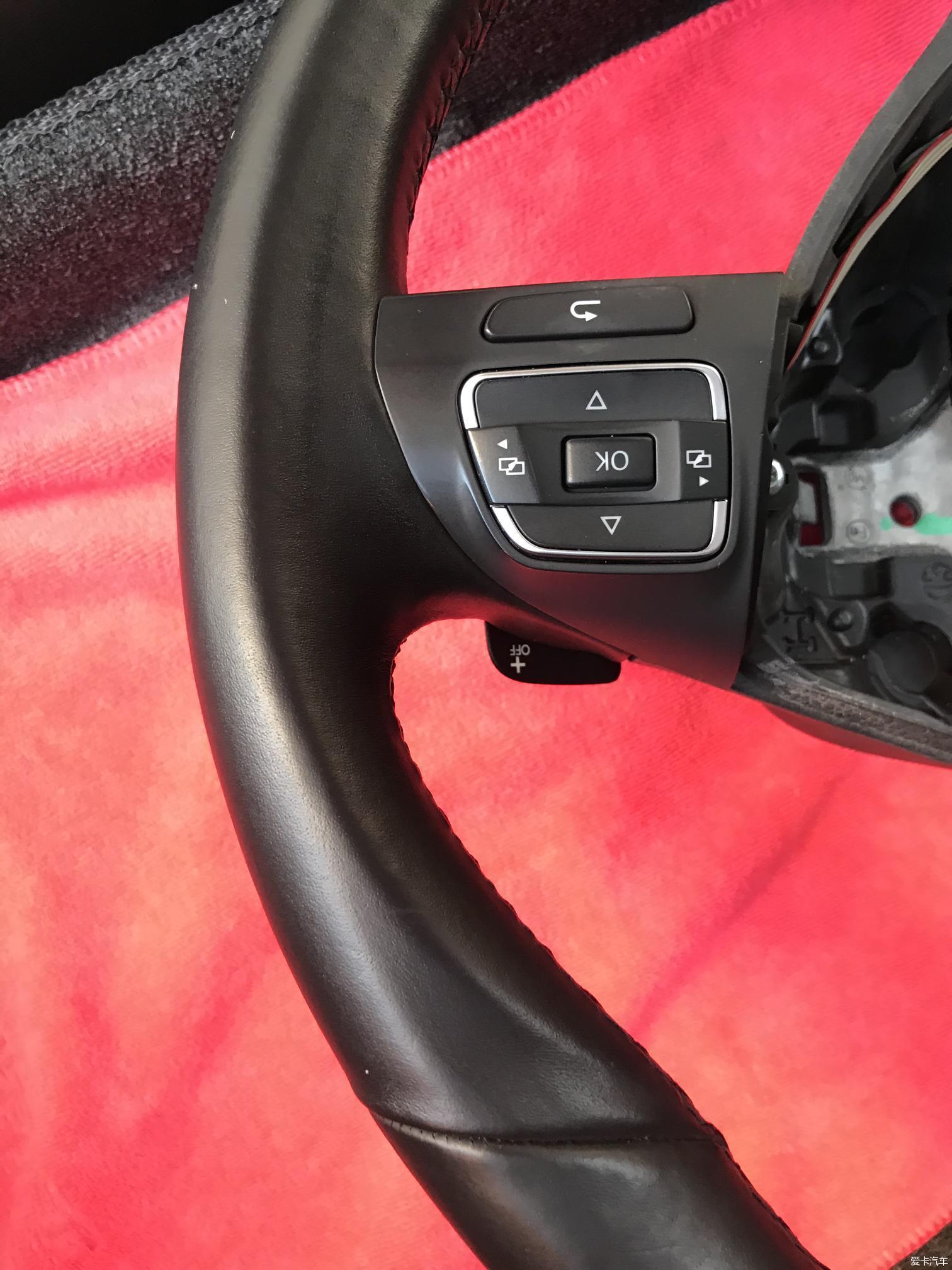

       到货后迫不及待的准备装车,网上各大神的贴子浏览了个遍,考虑寒冬腊月的在外动手不方便,自己也没有把握一次成功,各个卡子再弄坏得不偿失,还是给修车师傅一次机会吧。开车走起,进维修车间,过程略过,师傅也不熟练,我在旁边指导,有些螺丝卡扣都不知道在哪,30分钟搞定。有兴趣的车友可参考其他车友的拆装。

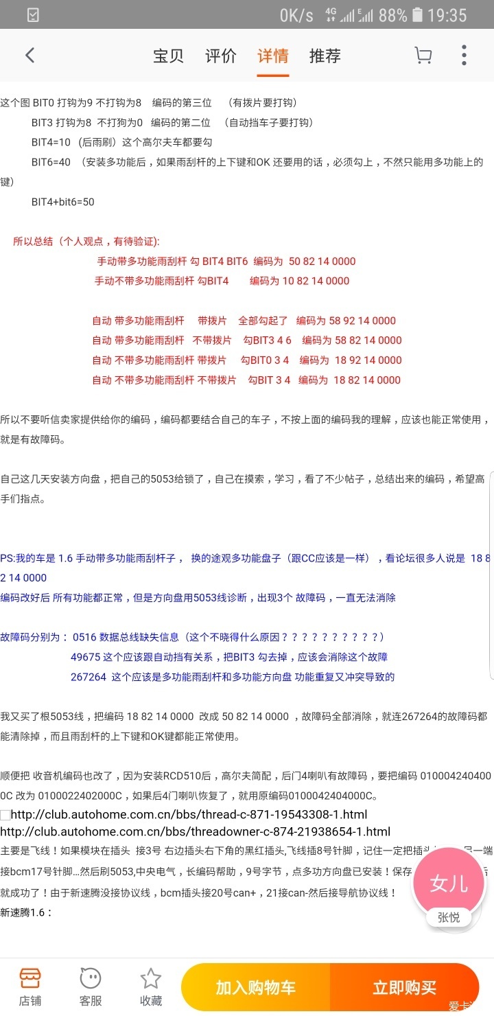

      装完后心里这个美,5053伺候,软件打开进方向盘16,傻了,商家给的编码是5892140000,软件总说编码错误,不承认。
编码之前拍照留念,看编不回来,留存。
      试吧,一遍一遍,先是在新的编码下空栏填,错误,又进入长编码帮助修改,缕缕失败。
来自 爱卡Android版 发表于 2019-01-23 08:31    IP属地:未知
     修车师傅一看说用我的5054吧,打开一试一个吊样。师傅关系博大,打电话求助,那个师傅远程协助,进入5054二进制编码,一样的5892140000,保存,ok了。我是11速腾,和10年以前速腾是不一样的,七代多功能方向盘只有在11这款老速腾上键盘灯才会亮的,其他款想改的话有心里准备。适应的盘子最好是下面的五代的多功能盘子,完美匹配。
心里最得意的是这款,机缘不够,错过了。不过我这款也挺好,起码是平底新款啊

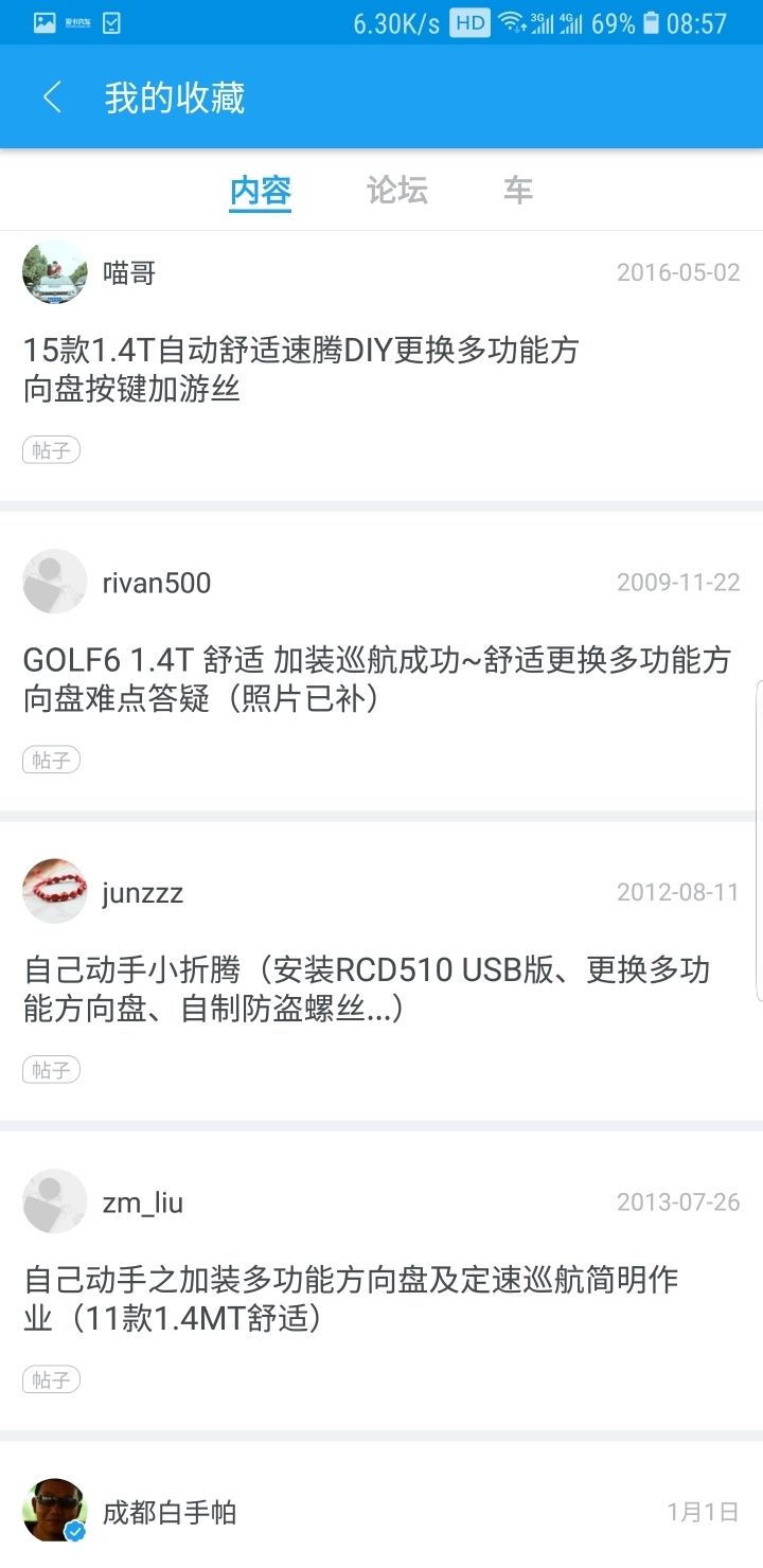

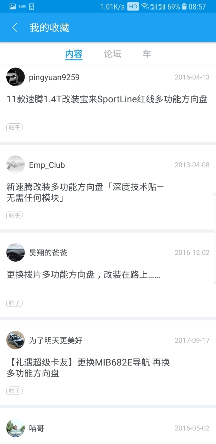

这张截图是做功课之前学习的,给各位参考。
来自 爱卡Android版 发表于 2019-01-23 08:59    IP属地:未知
更换之前参考了下面截屏里各位车友的帖子,表示感谢,都是大神级别的。手机编辑帖子,不会发链接,需要参考的同学自行搜索。
