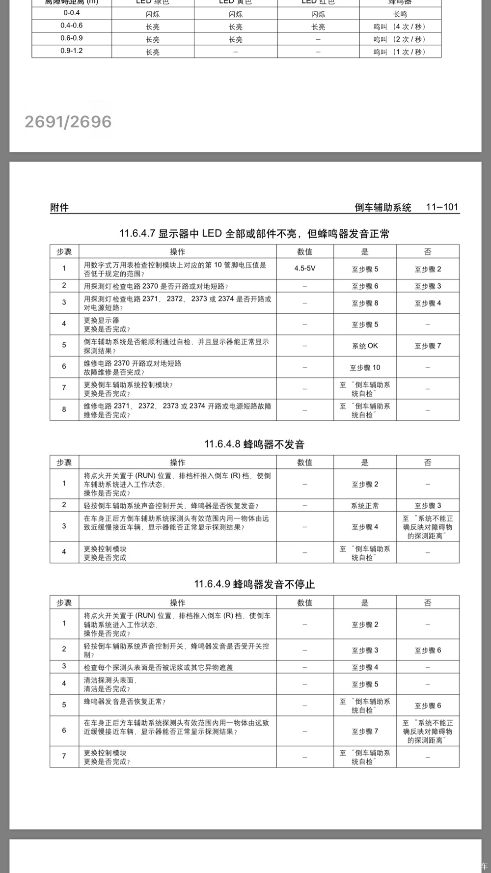

引用 fhf820 于 19-01-08 23:37 发表的回复
如题,在去超市地库没车位停在位置空旷的两个石柱中间,倒车时车屁股碰到了其中一根,下车查看,没有一点伤,继续逛超市,回家后想想不对,然后试了几次靠墙,才发现真的,倒车雷达没提示音了,但是挂倒档是还是有嘀嘀嘀的声音,检查了提示音关闭按钮也没有打开,问下卡友谁有遇到过?难道是坏了?查正副保险盒也没有发现相关的保险

来自 爱卡iPhone版 发表于 2019-03-07 08:45    IP属地:未知
看看这个或许对你有所帮助

引用 三着3 于 2019-3-7 08:45 发表的回复
兄弟,你这那款的?我04老八好像没这么复杂!保险丝都没有!
发表于 2019-03-07 12:01    IP属地:未知
先谢谢了,自己收了四个拆车的,带盒子,后面自己换了,发现原来车上的都不行了,后换的也不怎么好使,发现市面上的雷达都太小,老八的孔是28MM的!
