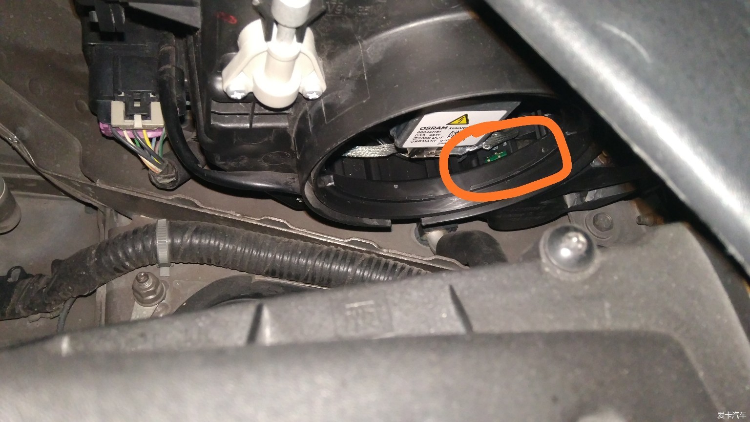

我的睿骋旗舰版大灯也是遇到高温就故障,自检就在最低位置不动了。大灯里面配件都差不多,难道是同一个厂家生产的。

引用 klas 于 2018-10-28 15:27 发表的回复
金属线和水平驱动马达距离很近,透镜长期水平运动加上振动导线位移和马达短路,图中的线是我已经调整过位置的,之前已经接触到绿色电路板的触点,电路板连接整个大灯控制模块。
楼主加我微信一下好吗,13573630750有问题请教,谢谢
金属线和水平驱动马达距离很近,透镜长期水平运动加上振动导线位移和马达短路,图中的线是我已经调整过位置的,之前已经接触到绿色电路板的触点,...
楼主加下我微信  恳请告诉我一下解决方式  有偿  13275136519
