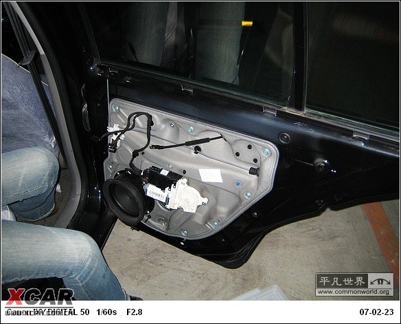

由于今天换了相机,所以照片较多。 卸下了内饰板,这是高尔夫车门内部结构。
发表于 2007-03-30 08:48    IP属地:未知
接着卸下中间的钢板,高尔夫、宝来的玻璃升降器是固定在这层钢板上的,所以不太容易拆卸。
