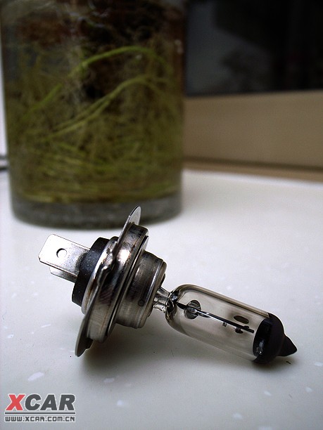

发表于 2006-12-11 11:47    IP属地:未知
换下的~~
一点黑,糊了
后面背景是啥咚咚??
猜中有米!

yczha 于 06-12-11 11:47 AM: 在第15楼写到
换下的~~
一点黑,糊了
后面背景是啥咚咚??
猜中有米!
婺源带回来地什么草根~~
行,只为色!
