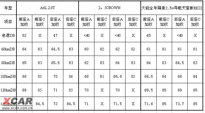

CDDD同学的测试强贴,
A6L2.0T VS 睿智2.5隔音版 VS 皇冠2.5 静音测试大比拼
网页链接
CDDD测试的数据
CDDD在哪 里,快来提供经验,我明天就先装去,给大家作小白鼠

今天,终于结束了整整三天的隔音改装,其间经CDDD的指点,改了两次方案,深夜叫上PPX的REIZ去对比测试,终于满意而归,高兴之余,深夜上作业。
材料:
27张顶级隔音王、8盒低频王、10张隔音棉,三天人工
   三个小工轮流座在我车里琢磨了近三天,把几乎所有能见到“铁皮”的地方通通包上,底盘所有的地方都有一层顶级隔音王、再加一层低频王、有的地方再加一层隔音棉,可以说是里三层了,尤其是经CDDD的指点,将后箱重点处理,全部是再加一层低频王,效果果然很显著。
顶级隔音王,沥青质的东西加一层隔音隔热的铝膜,
市面上要150一张,算我100/张
低频王,很贵,市面上要350一张,算我300/张,效果也是最好
低频王
低频王的结构,两层不同密度的吸音材料,加一层隔震的铝板
效果:
  有点出乎意料,我的目标是能把改胎增加的噪音消除就很满意了,没想到,整体感觉非常好,和原车比较都好了不少,可以说和改胎后比,至少减少了4-5个DB,这是我没想到的。
感受一:
   高频噪声下降非常明显,刚改完胎后的“碾米”一样的细碎的胎噪一扫而空,一直加速到180KM/H胎噪都比较小,不仅将改胎带来的2个分贝的噪音,还至少再降低了2个DB,这点是让我最高兴的。
  胎噪隔音前在40KM/H以前就可以感觉到了,现在到60KM/H仍然很轻微,比原车没改装的那部还轻。这让我真没想到。
