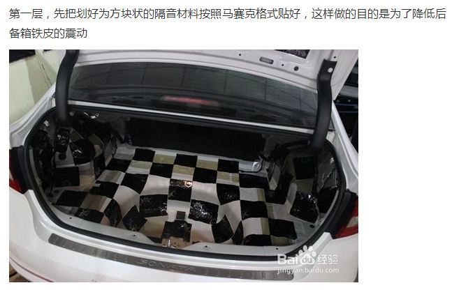

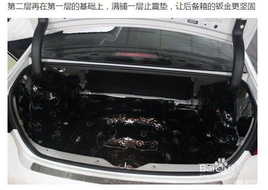

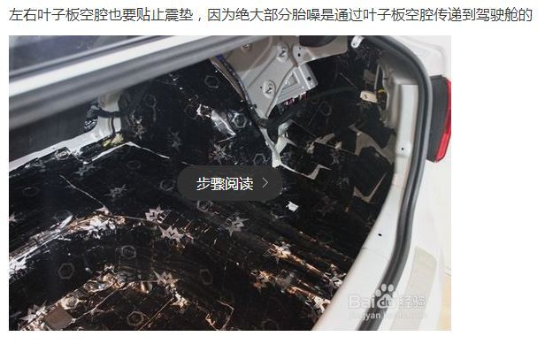

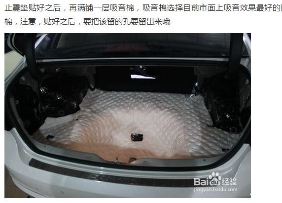

“后备厢内侧”是指“上方、左、右 ”么?
发表于 2018-07-30 10:50    IP属地:未知
引用 鹰鸽狼 于 2018-7-30 10:42 发表的回复
我给您图示一下,图片借用百度的:
