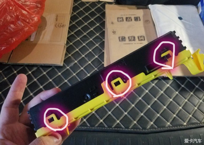

这个黄色盖子,务必取下。
发表于 2018-01-13 13:03    IP属地:未知
把画圈地方的卡子打开即可
发表于 2018-01-13 13:04    IP属地:未知
没有比较就没有伤害。(车友不用担心长短不一安装问题,原车孔位就是长的,国产做了一个短的安装而已)
就是这个位置哦,怎么拆的怎么装。然后恢复拆车初始即可。

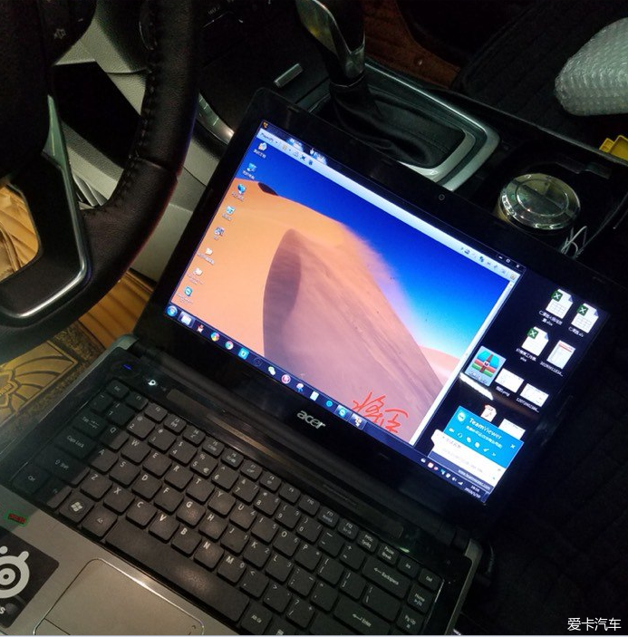

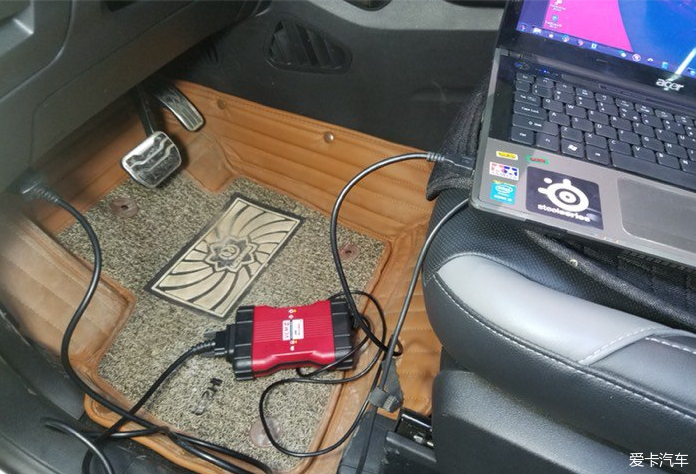

剩下的交给大神,刷机第一步匹配钥匙。
发表于 2018-01-13 13:05    IP属地:未知
剩下的交给大神,钥匙根据匹配时间,逐一放手扶手箱中的钥匙匹配“小平台”。在车扶手箱,电源的正下方。你仔细摸摸一个平平的工作平台

再换另外这个设备开刷仪表总成显示远程功能,刷机后,记得将仪表调回中文,即可设置了。远程启动,真心不错。
