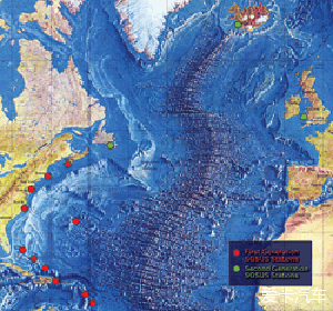

战争的需求永远是技术飞跃的巨大动力,1952年前后,美国制定了“凯撒计划”,开始沿美国的东海岸,布设SOSUS基阵,典型的SOSUS基阵,是布设在深约几百米深的大陆架上,长约1600米,由40个独立的水听器组成,这是做是为了增大声呐基阵的孔径,有利于对低频水声的识别。基阵是固定的,在基阵垂直方向形成一个开口约5度的看不见的封锁线,早期的探测距离约500千米,一旦有潜艇经过这条看不见的封锁线,就会被发现,并且记录下来。
发表于 2017-12-12 11:22    IP属地:未知
最早的SOSUS系统被布放在西印度群岛的伊柳塞拉岛上,并且由于冷战的需要,以极快的速度发展,到1960年,至少已安装了20套这样的系统,系统通过长长的海底电缆与陆上的侦听站相连,几十个侦听站再与美国弗吉尼亚洲诺福克和加州圣地亚哥两处国家反潜指挥中心相联系,这样,全球大洋中有点风吹草动,美国人就能及时调配力量,跟踪监视。 到冷战结束前,SOSUS系统已经布放了上千套装置。
发表于 2017-12-12 11:23    IP属地:未知
一份苏联潜艇上找到的SOSUS分布图,图上不有飞机场,无线电监听装置等的分布。
发表于 2017-12-12 11:24    IP属地:未知
1960年,美国第一艘战略导弹核潜艇“乔治华盛顿”号水下横穿大西洋前往英国,SOSUS系统实现了全程无缝跟踪。1962年,古巴导弹危机,前苏联的派出的5艘F级潜艇无一漏网。SOSUS最成功的布放是位于格陵兰岛和冰岛到英国之间的GUIK通道,这样,苏联出动的每一艘舰艇,只要经过这里就会被发现,苏联人对SOSUS一无所知,还一直认为美国人在这一带反潜兵力大大造成的,其实即使这一条相对狭窄水道,30-50艘水面舰艇和潜艇长年驻守也达不到SOSUS的效果。
