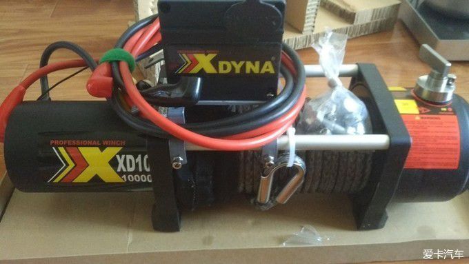

针对这次穿越使用的绞盘和安装套件,是多年的好兄弟钟华提供的XDyna 10000,牌子很新但是技术储备非常深厚,完全是自主品牌和自主知识产权,防水防尘,使用了一个专利的离合器机构,可以防止绞盘因为过载而受到伤害,并且可以在受力的情况下轻松开合不会卡齿,重量只有22公斤。做产品做事情,其实都是做人。老钟就是这么一个实实在在的朋友,所以他的任何产品我都会放心用。这就是最省心最省事、成本最低的交往方式,两个字:靠谱。

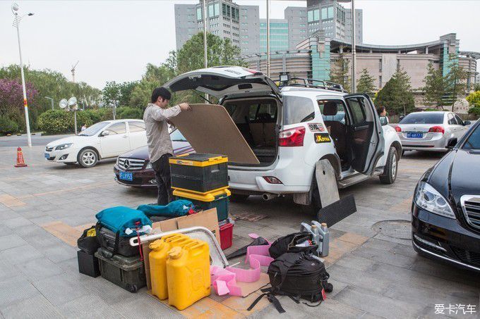

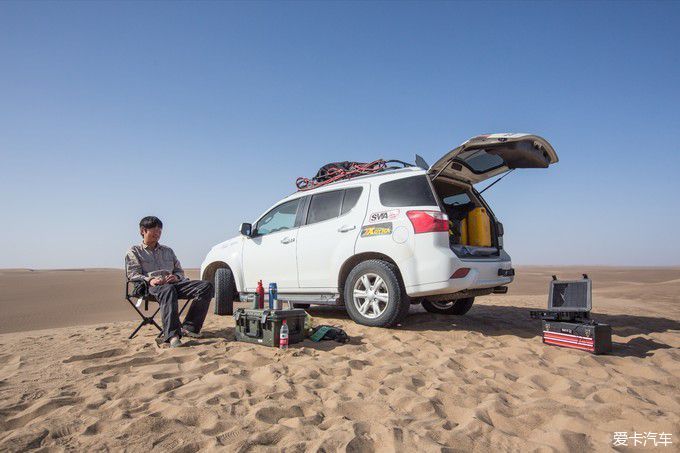

当你熟悉了你的目标和行动方式,准备的节奏和思路跟刚刚开始尝试穿越就会有很大的不同。以前不管什么东西都想着尽量多带一些,塞满满一后备箱,总觉得有比没有强,早晚能用上。但是现在就会更加深入的考虑什么样的问题会带来什么样的后果,出现的几率有多大,一旦发生问题需要付出多大代价来解决。有些东西又重又占地方,如果不是关键或者必要的装备,就会行程造成伤害,使车辆性能衰减,油耗增加,颠簸过程中磕碰伤害车辆,弊端很大。所以准备工作应该多从项目实用性角度考虑,尽量做减法。
装备分成维修、救援、户外、餐饮、电子设备、服装日用这几个板块,都会用专门的容器进行装载。其中救援装备会比较重,而且使用几率较高,所以会放在比较靠外的位置。维修保养工具装备更重,但这是台新车,相信这些物资不会轻易用到,可以往里放。户外生活主要包括帐篷、睡袋、睡垫、行军床、毯子这些东西,不重,每天用一次,加上衣服这些软的行李,都放进装载包里捆在行李架上,节约车内空间的同时,还可以间接提高空调效率,防止车顶被晒得很热。另外一些容易脏的东西也可以放上去,让车内环境稍微好一些。单车穿越,晚上比较容易受到野生动物侵扰,所以如果不是地形和环境十分适宜且安全的情况下,我会尽量选择在车里睡。
值得注意的一点,就是车顶在行驶过程中晃动非常严重,所以一定要放轻的东西,不然会严重影响车辆的稳定性和侧向通过角。
罗布泊里面灰尘大,一般都是那种非常细小的尘埃,无孔不入。这次特地准备了一个小米的车载空气净化器,设置好模式之后长电供应,就不再管它了。路上这几天也遇到过风沙,但车里始终很干净。

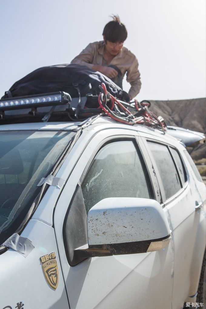

既然决定了使用快拆式绞盘,相应的就必须安装后杠配合支撑。其实我建议无论如何都应该加装后杠。因为首先这是个7座车,如果最后两个小座坐人,没有防撞梁的话任何追尾事故都有可能对他们造成伤害。基于重量和日常用车考虑,这次选择来自星盾的内藏式后杠,带了一个重型虎头钩,十分憨实。但是虎头钩对我来说功能有限,所以弃之不用,换装了方口。

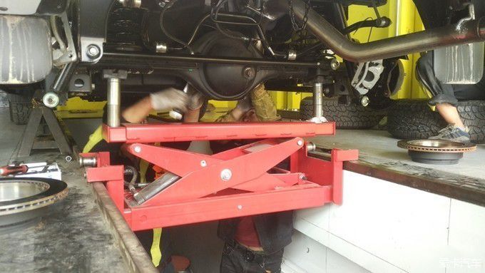

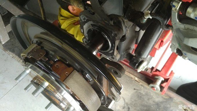

认真的研究一下,五十铃这个车的很多细节,做的真心专业而且到位。比如之前因为涉水吃过亏,这次我坚持要给车加装前后桥呼吸器。开到厂子一看,前桥和变速箱都已经做了通气处理,并且有过滤盒,后桥也有单向排气阀能起到防水作用。不过涉水顺利的情况下可以瞬间通过,但是涉水陷车发生的几率也是非常高的。一旦泡了,水压大时间长,我怕单向阀扛不住,所以还是坚持给后桥单独加装了呼吸器。

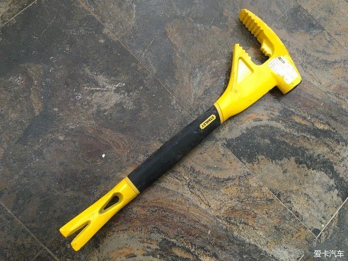

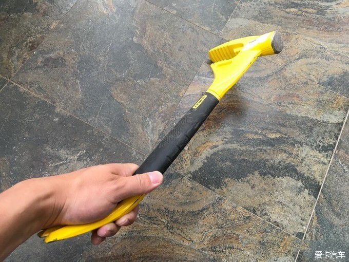

装备清单里有三样东西是以前没出现过的,一个是重达六公斤的史丹利破拆锤,一个是定做的全铝地锚,还有一个是“Renogy如果新能源”的太阳能电源箱。
之前在可可西里吃过亏,当时如果手边有钢钎或者镐头这样的重型工具,我们完全有可能破掉阿泰车前面的冰,先把他的车救上岸,然后再去营救义哥的车,这样就不会有后来的“可可西里沉湖事件”了。从那以后我买了一大堆重型工具放在车里,去哪都带着。虽然从来没用过,但不带就觉得缺点什么。这次带一把破拆锤,需要的时候凿个石头破个盐疙瘩都不在话下。

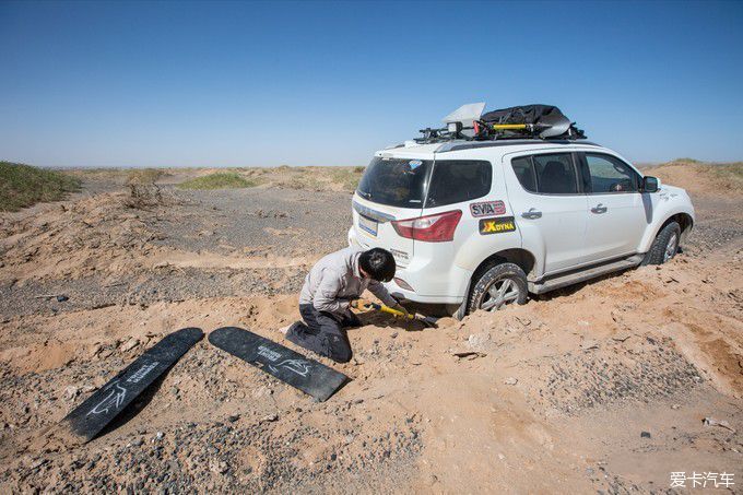

全铝的地锚,是去年从马来西亚雨林赛里学来的东西。之前我买过一个折叠地锚,重达25公斤,单说搬上搬下就够喝一壶的,还别提高海拔,绞盘绳子还没拽呢我先累趴下了。到了雨林赛我一看到这个东西,眼前一亮,就琢磨着把它引进到无人区穿越里来。借着这次机会,就拜托了当时的战友KK找人给我定做了一个加强版的,一共也才不到10公斤。唯一的缺点就是不能折叠,不过不折叠也意味着使用简便,可靠性高。其实之前我也研究过很多替代方案,比如挖个坑,用十字扳手和千斤顶组合成一个支撑结构咬住土壤,等等。理想很丰满,现实很骨感,大自然有无数种办法折磨你,想着很美的事情操作起来可能完全是场噩梦。反而是简单粗暴的手段,可能更有效。。

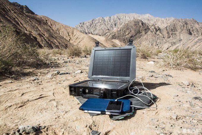

电力保障也非常重要。绞盘、打气泵这些装备耗电量都超大,晚上不着车的时候也难免需要给电脑Pad卫星电话这些东西充电。手动挡的车如果停在斜坡上,没电了还有一次强制启动的机会,但自动挡就没有任何希望了。为了解决问题,我真是用心找了好久——首先我希望这东西有多元化的放电能力,最好大到汽车电瓶小到手机都能充;其次是它能够不依赖车电或者市电,这样就会具有几乎无限的保障能力。也是机缘巧合,“如果新能源”的一位朋友听说这件事之后跟我联系,说他们刚好有个专门针对自驾旅行和房车露营设计的产品,能完美的满足我所有的要求。以后长途旅行,后备箱里肯定要给它留个包年VIP大座了。

这个地锚就是越野用的,下锚的时候需要有人扶住,不然角度不对的话,用力的时候锚就不会往下走。
