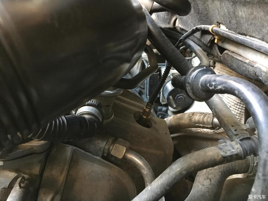

先用手上紧到位。
所以一定要在凉车情况下动手,或带上手套。
[ 本帖最后由 小纬昊 于 2017-10-18 07:57 编辑 ]
发表于 2017-10-17 22:34    IP属地:未知
先用棘轮扳手紧到位,再用力矩扳手加紧到50Nm
[ 本帖最后由 小纬昊 于 2017-10-18 07:44 编辑 ]

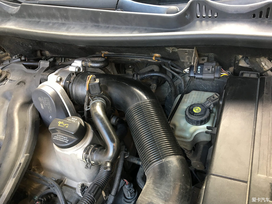

整理好线束
发表于 2017-10-17 22:36    IP属地:未知
再装好进气管

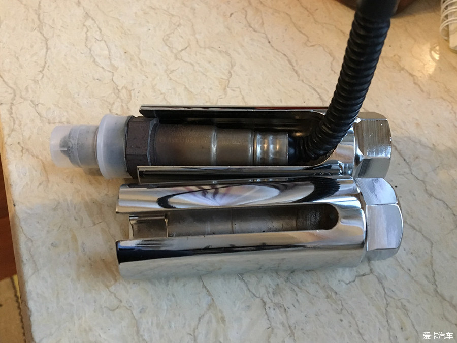

也可用这种开口较大的专用工具,但没有窄的稳当

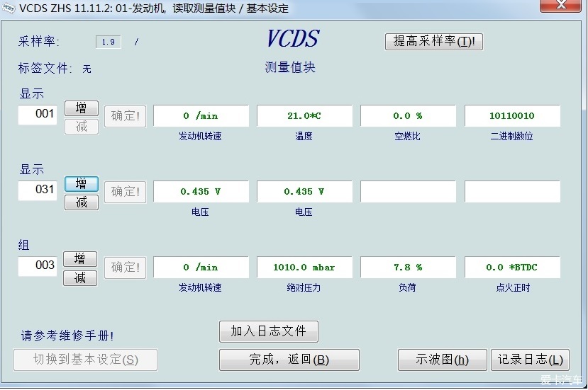

我是在5053中发动机数据流里31通道看的前后氧传感器的电压输出。
第一个数据是前氧的,第二个是后氧的。
更换之后的变化是电压波动范围变大些,特别是高压值,灵敏度或数据变化更快些。
节油效果,因原来传感器基本正常,所以没有明显感觉,估计在5%左右。
前氧传感器的更换先到这,欢迎交流!
