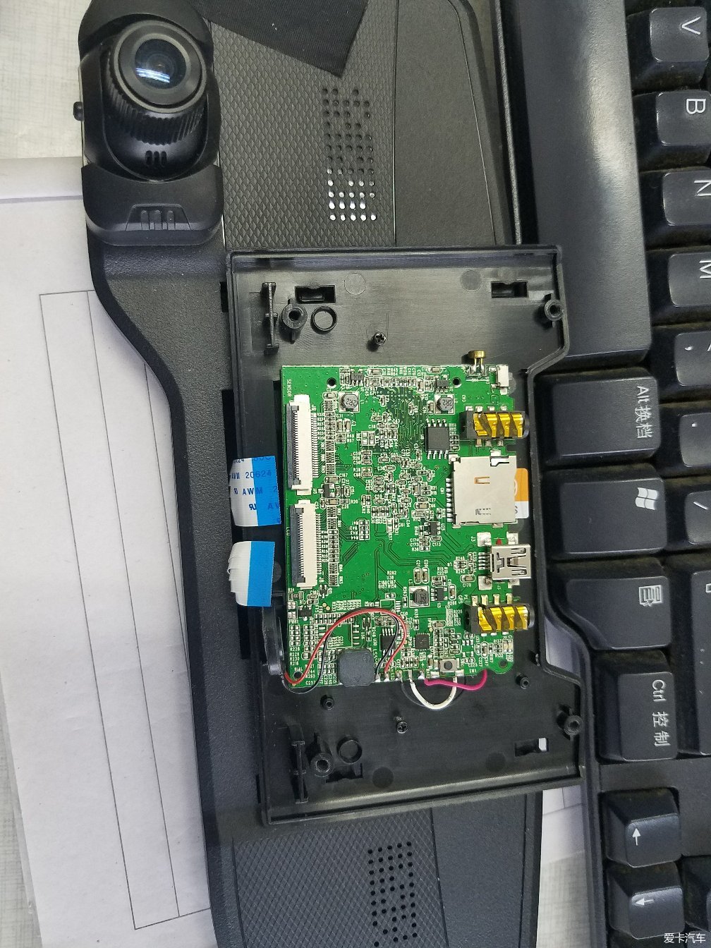

正面,右边就是显示屏

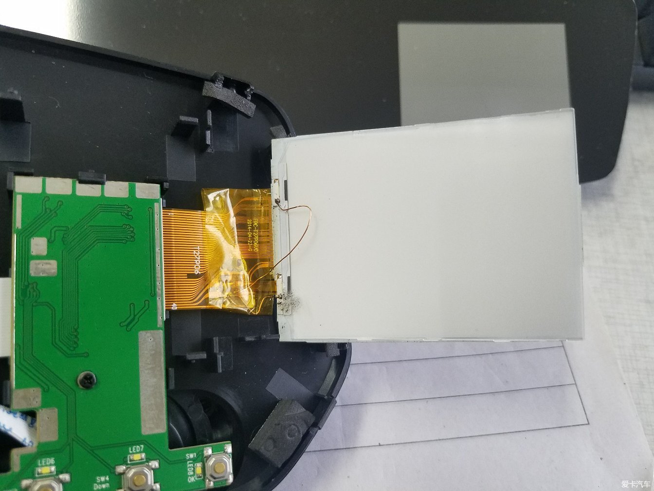

拆开顶上4颗螺丝
看到飞线没有,就是屏供电断了

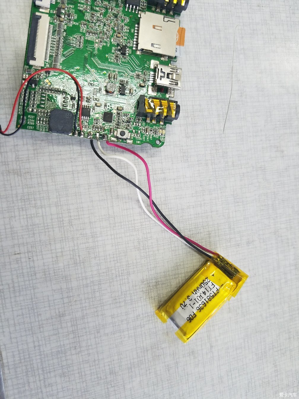

背面,这个叫主板吧
电池藏在板子下面,已鼓包

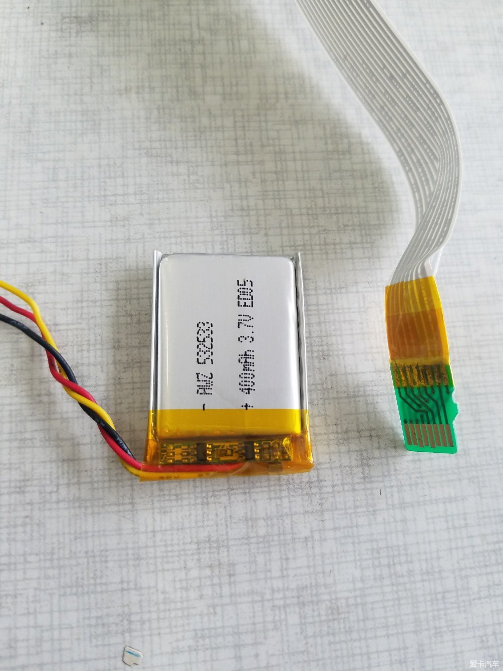

电池和tf延长线已到,下午就换好了
电池,延长线的一头
延长线另外一头粘在外面
