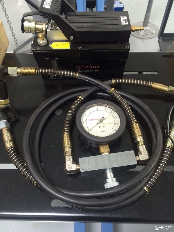

3、左右摇晃车体,待车体稳定下来,测量左右高差,已明显改善。但是,究竟能否调到左右一致呢?于是,拿出千斤顶,顶在左侧大梁下,使车身左边高于右边1-1.5cm,(车基本是满油状态)静置10-20分钟后,上紧切断阀螺丝,撤掉千斤顶。激动的心、颤抖的手,用卷尺四个轮子一量,前轮左右高差1.5cm,后轮高差1cm。又摇晃了几次车身,再量,左右高差基本在1-2cm里变化。看来KDSS本身
是的。如果想完美,准备木板,把车一侧开上去。调完再下来。不用2-3次,就能彻底调平。
KDSS调整其实非常简单。LX570的AHC避震调整就比较麻烦。要用OBDII连接丰田techstream软件。内有专门校正程序。另外要准备四个千斤顶,测量和记录16个数据点(静态和顶起),再把相减数据输入程序,电脑完成校正。
KDSS调整其实非常简单。LX570的AHC避震调整就比较麻烦。要用OBDII连接丰田techstream软件。内有专门校正程序。另外要准备 ...
大侠是高手啊!早些认识就好了,不过通过这次维修,我也仔细研究了维修手册,算是基本弄懂了KDSS的工作原理。也算是收获满满

KDSS系统,确实是精髓。对了KDSS液压油你换过吗?LX570的AHC液压油厂家建议是16万公里换。建议你也别忽略。
来自 爱卡iPhone版 发表于 2017-09-17 15:50    IP属地:未知
引用 amphibia 于 2017-09-17 15:43:17 发表的回复
多谢提醒!只是上海这个车型太少,4S没有那种专用的加油机,只能去外地借。普拉多维修手册上相关KDSS的内容非常少。感谢你的信息!

确实要借这个工具,自己找翻译器翻译一下。
[url=*****/toyota-and- ......
抱歉!你这个回复,我怎么无法看到?
发表于 2017-09-17 16:32    IP属地:未知
引用 凡无影 于 2017-9-17 16:14 发表的回复
抱歉!你这个回复,我怎么无法看到?
再看一次。
