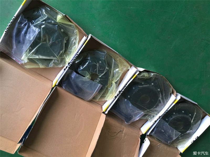

关于刹车:原厂刹车就已经很不错了,各大媒体的测评也印证了这一点。那么在动力没有显著提升的前提下,是否真的有必要更换卡钳?
最终决定,还是给出一个替代方案——更换全车刹车皮和刹车盘。前355打孔划线盘,后330打孔划线盘!
发表于 2017-05-02 23:20    IP属地:未知
补充说明:很多朋友表示对这套刹车盘很感兴趣,在此建议有条件的朋友可以考虑更换半浮动打孔或划线盘。当然还有一套高品质的刹车皮,可以非常显著的提升刹车脚感,不要盲目迷信4S店。

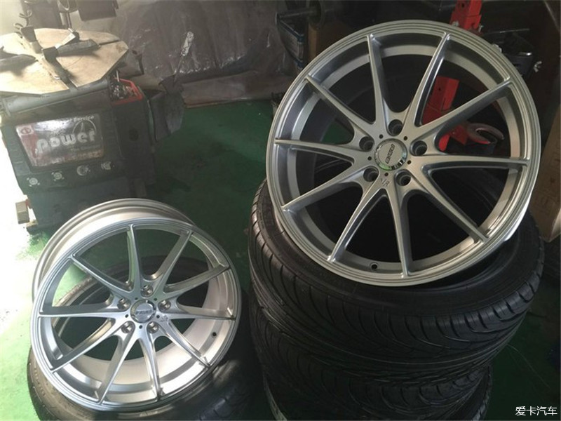

关于轮毂:原厂19寸的枪灰色轮毂,款项和颜色都是很好的,可是问题就是太重了,而且如果保留这原厂轮毂,自然就告别了各类高性能的轮胎了,这点我想广大阿特兹车友都应该很有同感,数据太小众!
发表于 2017-05-02 23:21    IP属地:未知

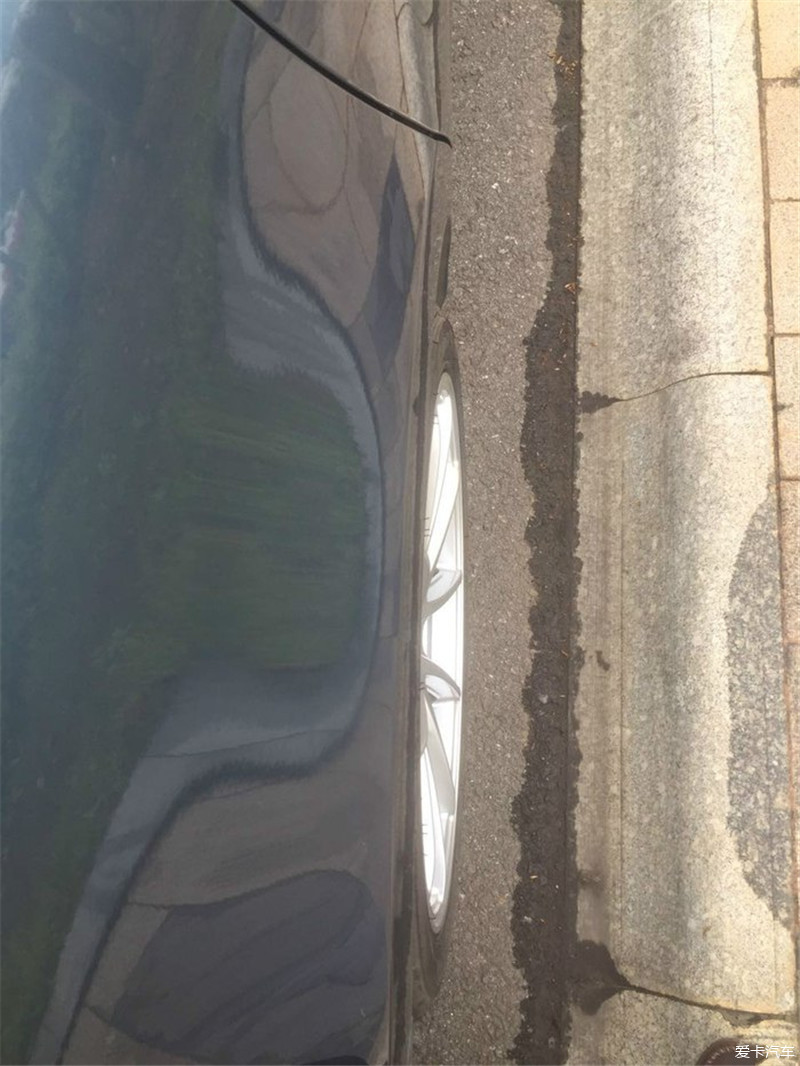

J值和ET值都让车身视觉效果出不来哦!
轮毂改装,我的要求是:齐平前后翼子板!只有这样车身效果才能饱满啊…关于轮毂款式的选择,仁者见仁智者见智,我只要数据!
发表于 2017-05-02 23:22    IP属地:未知
最大是可以支持到20寸轮毂的,最合适的数据上线是ET38、8.5J,这是一定不会爆出来的最饱满的数据
当然如果追求“爆龟”和“低趴”的话,那就有大把的ET33,9J的美式轮毂可供选择。
发表于 2017-05-02 23:23    IP属地:未知
关于轮胎:数据是不变的245/40/19,先试用经济实惠型的改装轮胎,如果这样制动效果和视觉效果都能满足要求的话,那么大品牌高性能的效果自然就更不用说了!
前飞德勒,后南港,四条最最普普通的单导向轮胎,四个加大尺寸的刹车盘,刹车效果,显著提升!但是与此同时,也能明显感觉到原厂避震稍稍有一点偏软了,这是轮距增加和刹车提升后的必然结果,但是绞牙避震暂时不考虑。
对了,245的轮胎+raysG25的重量要远远小于原厂轮毂+225的轮胎!这是增加了抓地力的同时,却减轻了簧下质量,性能提升,操控提升,但负担并没有增加。

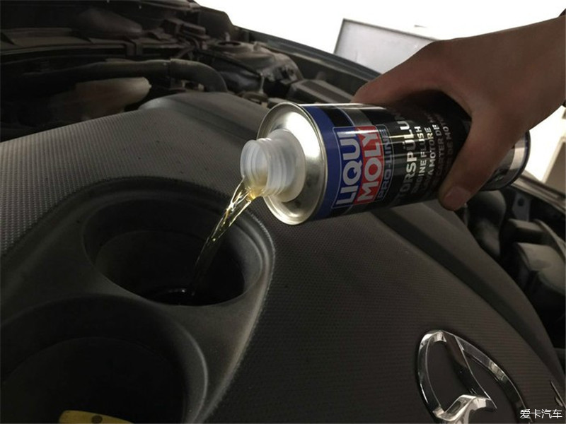

最后看关于车辆养护,从未停止寻找最合适创驰蓝天的机油!
