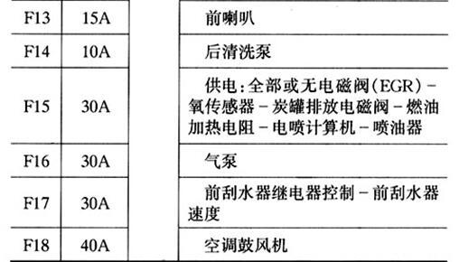

1.前窗喷水无反应,加水了还是不喷,啥问题?喷水电机挂了?

1、喷水,若压动操纵杆能听到电机工作声,就尽量在泵送管路不畅上找原因;若完全听不到电机工作声音,则尽量在电路或控制电路的原件上或电机本身上找原因。。。比如发动机舱BSM有控制喷水电机的继电器和保险丝,如下图:

2.中午换另外一家修理厂,检查喷水电机,拆叶子板内衬,结果喷水电机有。。没有插头没有线。。
拆大灯,到处找线,就是找不到,修理店老板亲自动手,结果好意外。。喷水电机的线接在了雾灯上。。因为我开雾灯而灯不亮,把线换到喷水电机上,一切正常,那个雾灯的线不知道去哪里了。。暂时先这样吧
