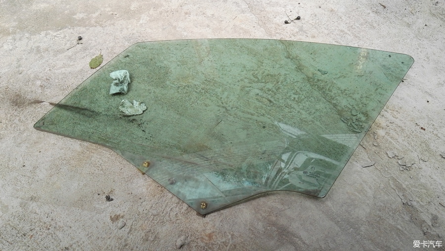

小狮子虚岁12岁。最近半年偶尔主驾车窗上升时不灵活,用手摇动一下又凑合能用。
话说腊月27开车回湖南老家过年,在青郑高速入口降下玻璃取收费卡,老婆在旁边念叨”在美国的那个白车子左边玻璃开不了“,然后... ......

引用 dydyddy 于 17-02-06 09:07 发表的回复
原来的塑料件是自润滑、耐磨的,你加上的矿泉水瓶子的材料应该不是,所以怕用不长就磨没有了。
PET摩擦系数不大的。与钢之间的摩擦系数比尼龙66和PC都小,再说摸了黄油的。
各 种 工 程 用 塑 料 的 摩 擦 系 数
下试样 上 试 样(钢) 上 试 样(塑料)
静摩擦 动摩擦 静摩擦 动摩擦
(塑料) 系数μs 系数μk 系数μs 系数μk
聚四氟乙烯 0.10 0.05 0.04 0.04
聚全氟乙丙烯 0.25 0.18 - -
低密度聚乙烯 0.27 0.26 0.33 0.33
高密度聚乙烯 0.18 0.08-0.12 0.12 0.11
聚甲醛 0.14 0.13 - -
聚偏二氟乙烯 0.33 0.25 - -
聚碳酸酯 0.60 0.53 - -
聚苯二甲酸乙二醇酯 0.29 0.28 0.27* 0.20*
聚酰胺(尼龙66) 0.37 0.34 0.42* 0.35*
聚三氟氯乙烯 0.45* 0.33* 0.43* 0.32*
聚氯乙烯 0.45* 0.40* 0.50* 0.40*
聚偏二氯乙烯 0.68* 0.45* 0.90* 0.52*
注:*表示粘滑运动.
