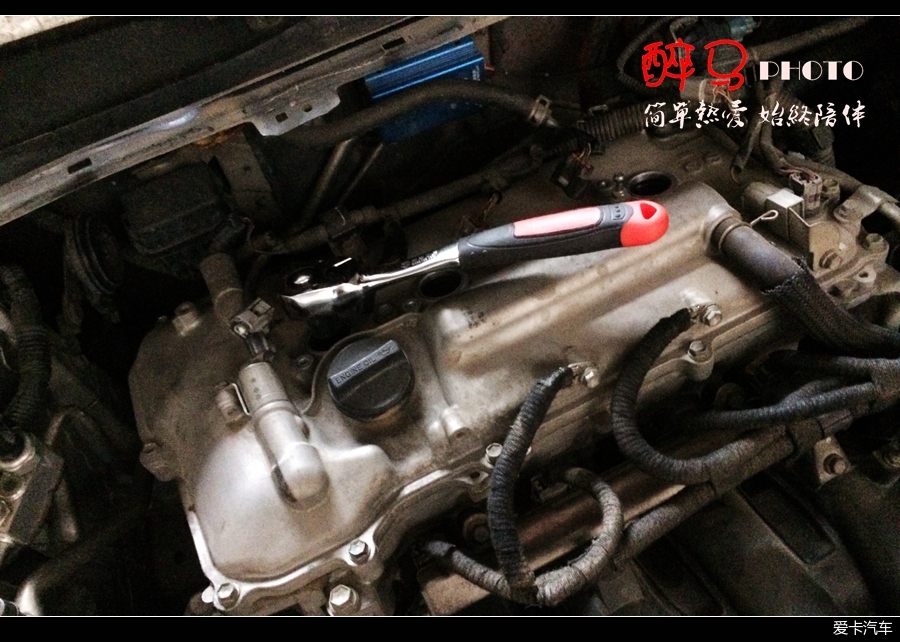

洗干净装回!
发表于 2016-11-13 11:07    IP属地:未知
恢复原样!其实很简单的。
发表于 2016-11-13 11:08    IP属地:未知
换火花塞要把前挡玻璃下面的挡板拆掉,比较好操作。
发表于 2016-11-13 11:09    IP属地:未知

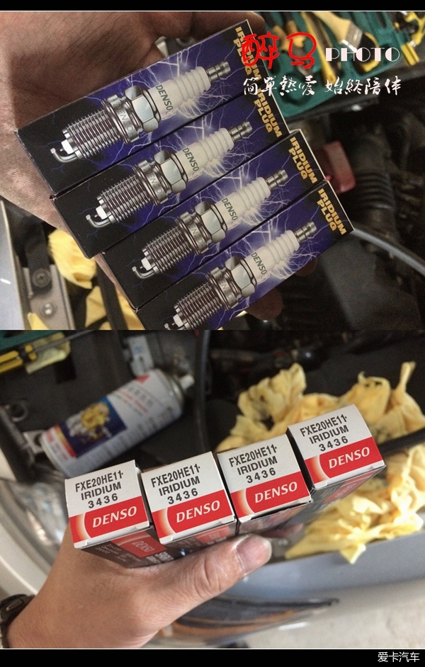

    四缸车就是四个高压包!这四个已经不是原车的,原车的已经在去年陆续罢工了。感觉应该是这个批次高压包有点问题。
发表于 2016-11-13 11:10    IP属地:未知
裸奔中,基本熟练操作了,就没有必要给它塞个东西防止东西掉进去了。
发表于 2016-11-13 11:11    IP属地:未知
    某东卖的,当时200-100!这个价格是300来块!那么-100就是200来块卖的,不过囤了只有有更给力的价格!300-150的!后悔买早了。
发表于 2016-11-13 11:12    IP属地:未知
套装四只!

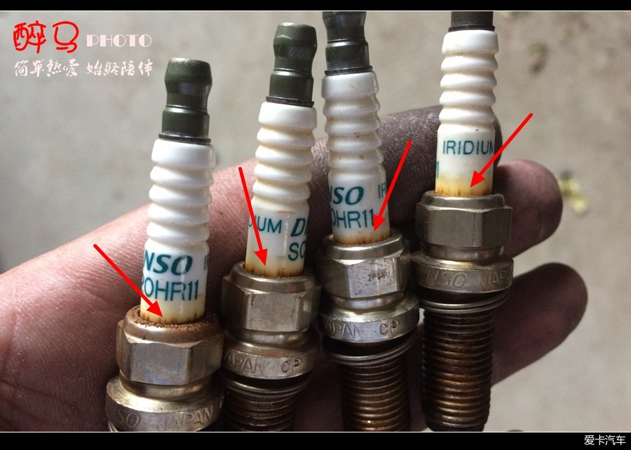

这些黄色的地方是有些漏电!成本也不高就敢早换掉吧!
发表于 2016-11-13 11:15    IP属地:未知
    点火间隙倒是还很OK的!很干净,因为这十万的里程中拆出来洗过两次!16年春节前就洗过。
