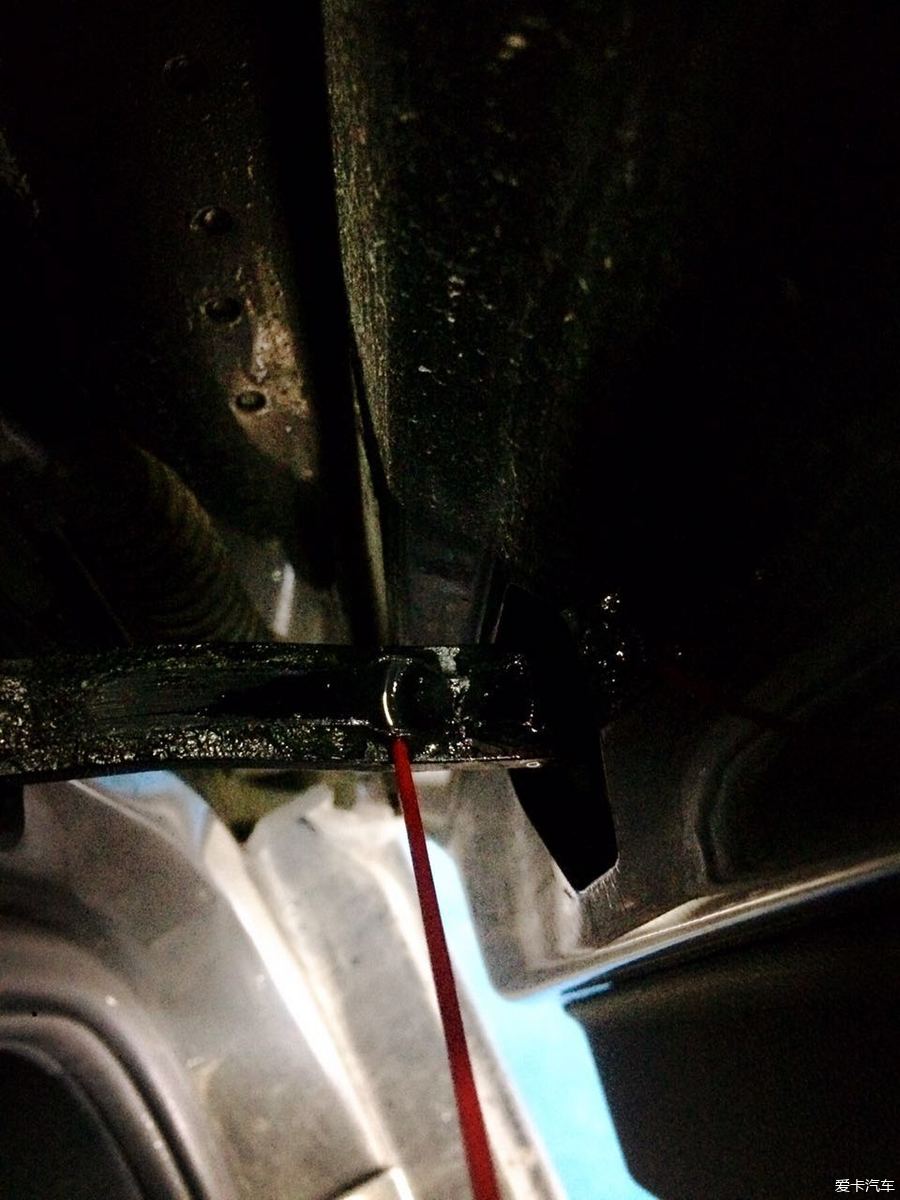

发表于 2016-10-27 22:12    IP属地:未知

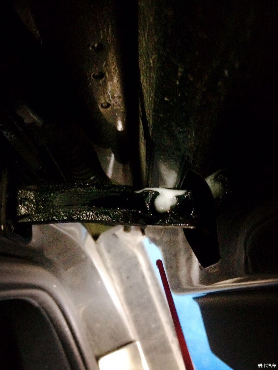

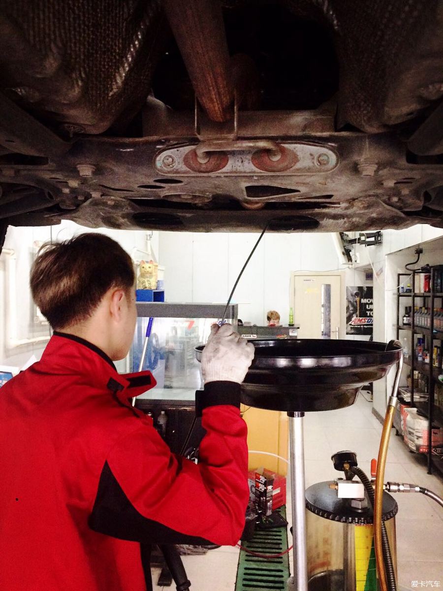

放完油以后,细心的小哥又用抽油机将油底壳中残油抽了出来

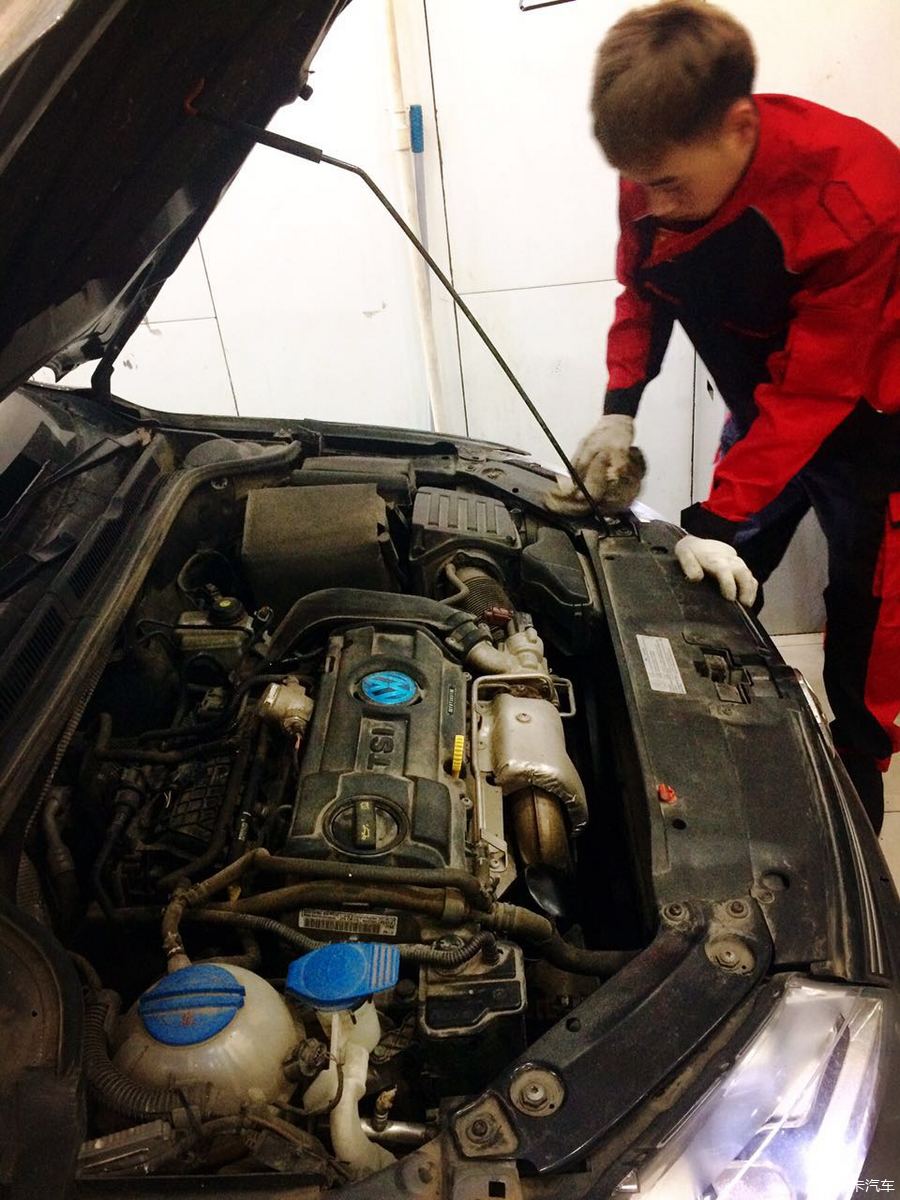

发表于 2016-10-27 22:13    IP属地:未知

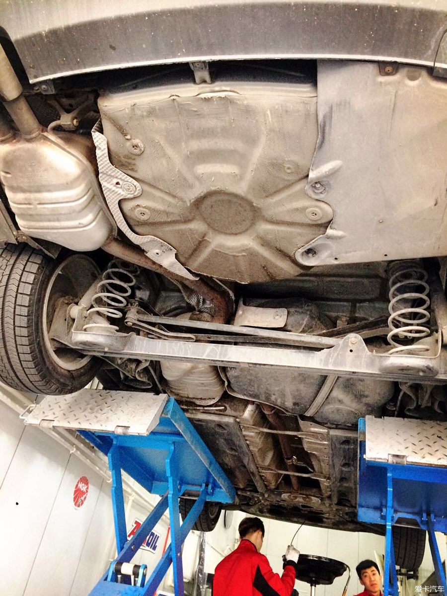

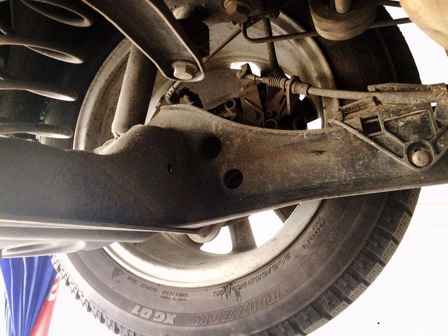

在他们换油的同时,我自己检查了一下底盘,除了有些刮擦痕迹,没有什么大的伤痕

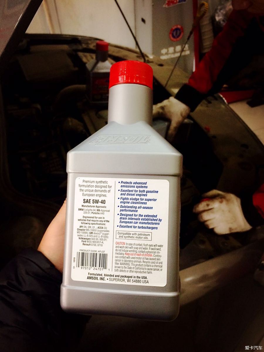

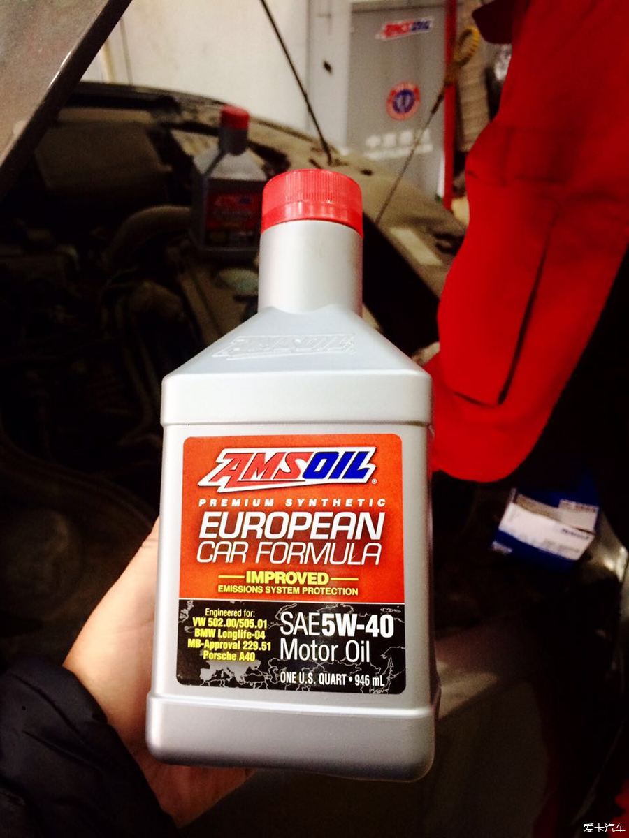

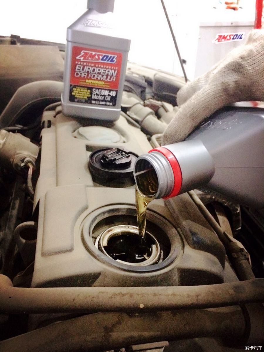

我换的是安索的全合成机油,换油周期一般都是一年或者一万公里
这里也敬告大家当你选定了一款油品以后,尽量不要频繁的更换其他品牌和型号

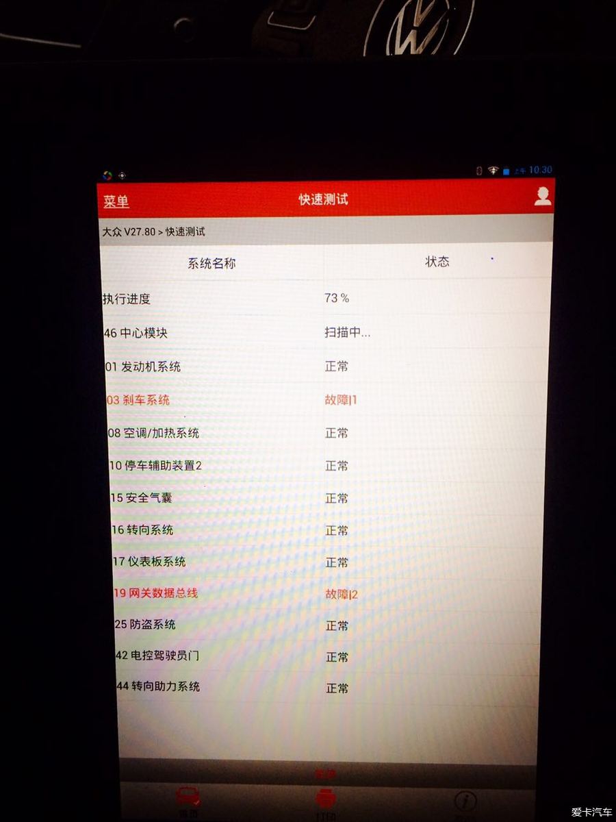

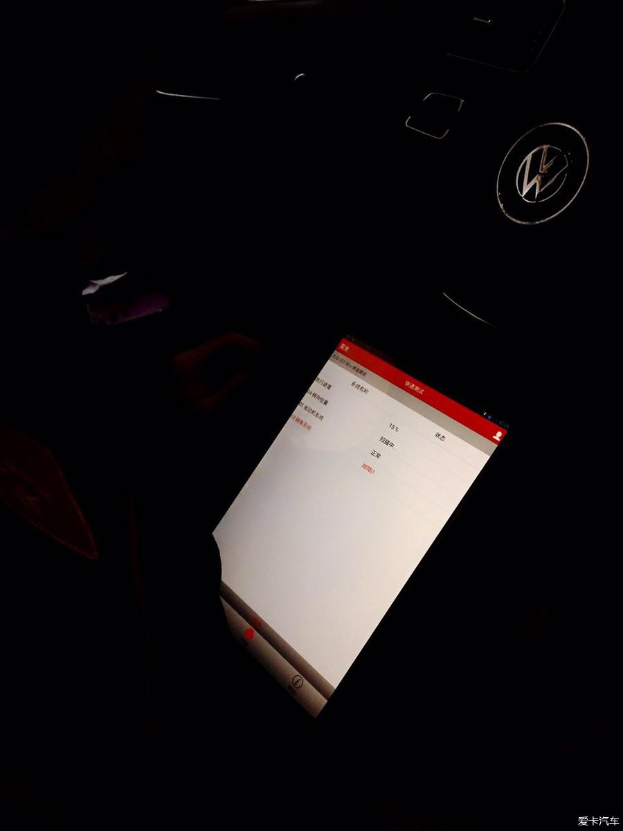

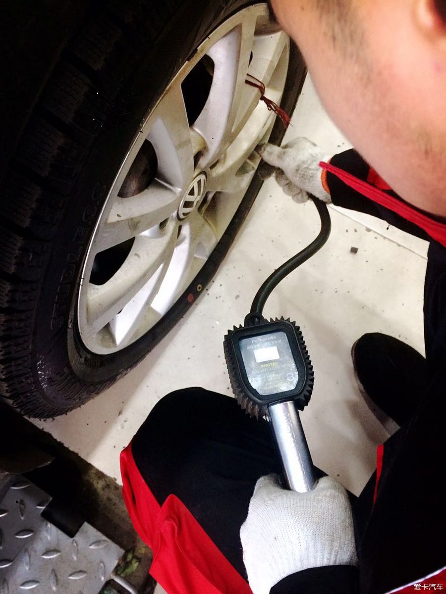

发表于 2016-10-27 22:14    IP属地:未知

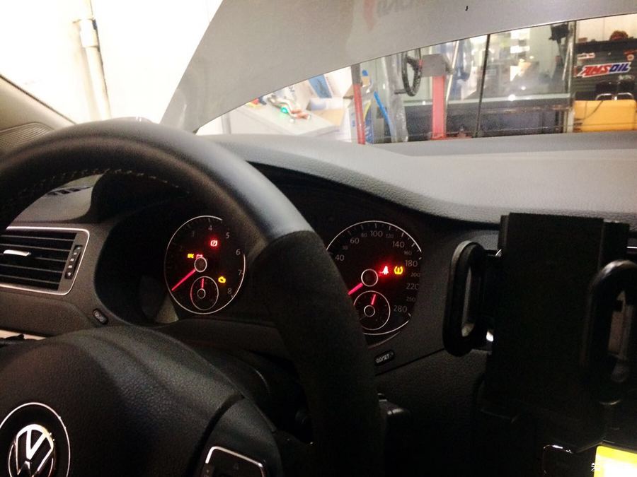

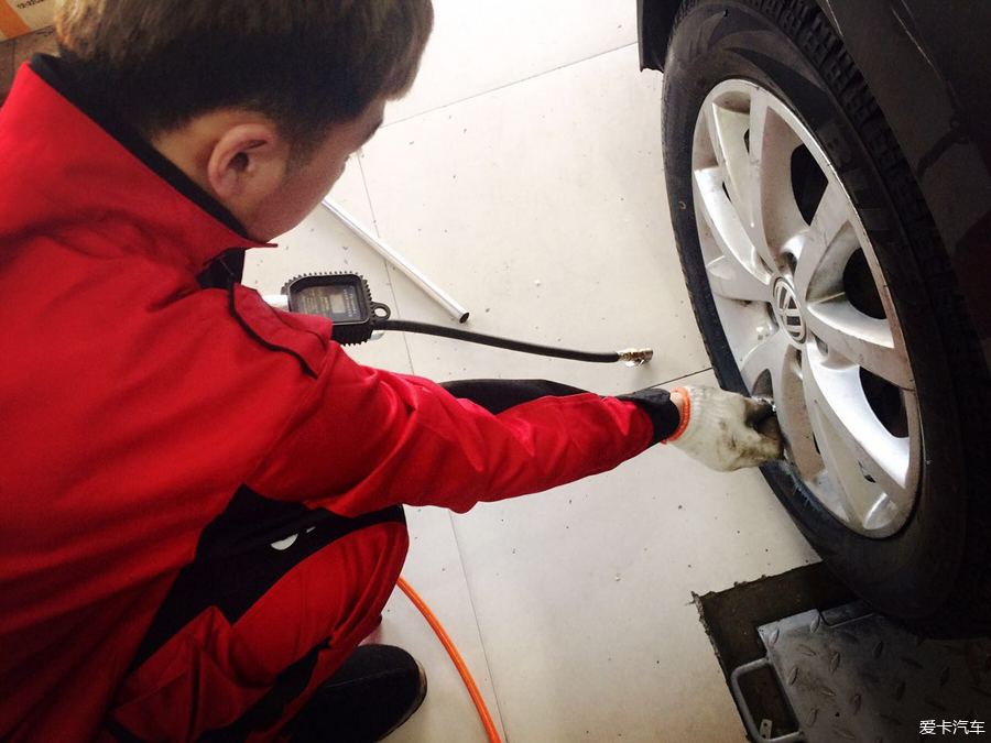

       我将路上出现的无法消除胎压报警的事情跟一位小哥说了以后,他立即判定是由于更换轮胎后胎压不准的原因造成的,并指示一位小弟先检查胎压,将各个胎压补齐
爱卡新速腾论坛群:375236046,申请加入时请说出论坛ID,谢谢!
爱卡北京新速腾群:323846858
爱卡章丘新速腾群:135335420
爱卡龙岩新速腾群:376621994
爱卡铁岭新速腾群:53455550
爱卡哈尔滨新速腾群:384063566
请在本帖内刷二维码加入:爱卡新速腾微信群
//www.xcar.com.cn/bbs/viewthread.php?tid=19239411
发表于 2016-10-27 22:16    IP属地:未知

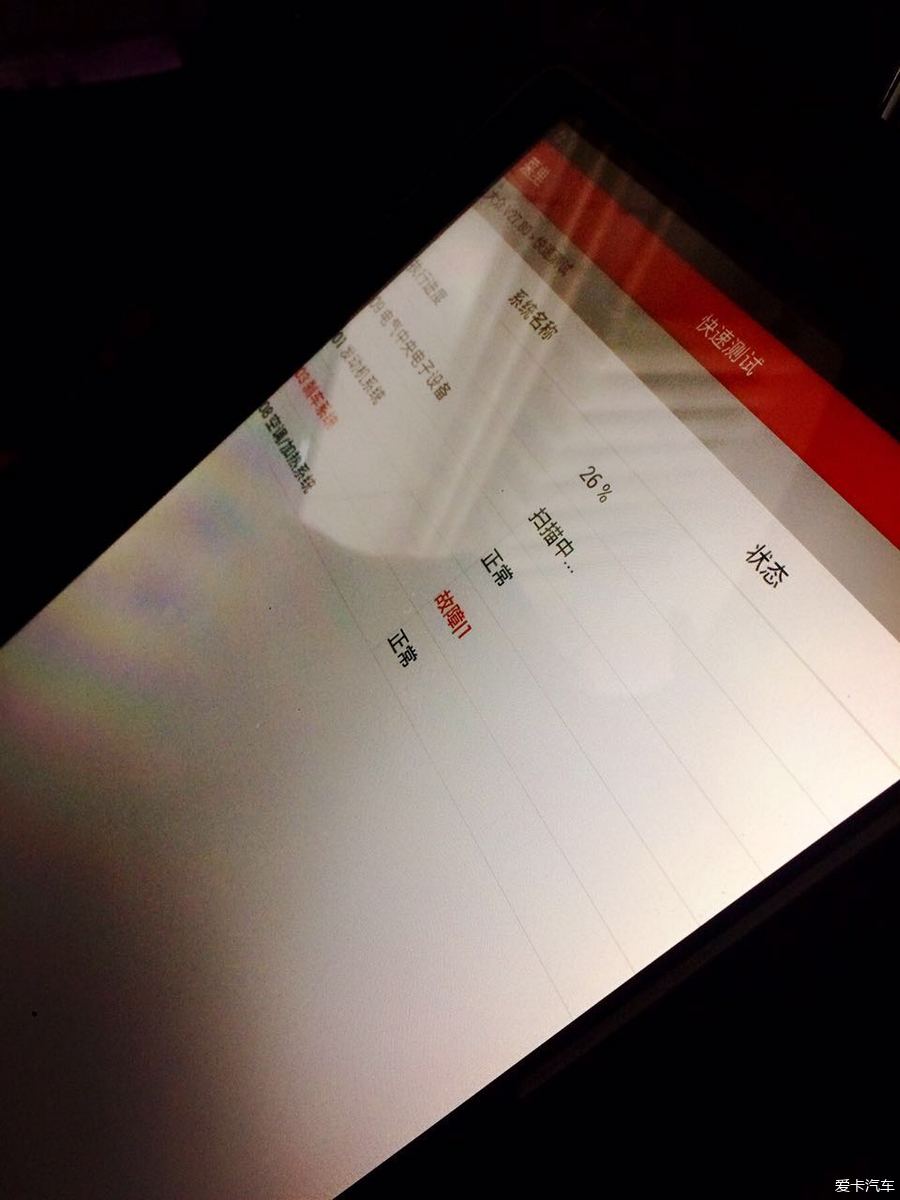

       他然后在车内使用行车电脑检查故障情况,最后在补齐胎压并消除故障码以后,胎压报警灯熄灭,故障解除
       他判定本次故障是因为:在轮胎店更换轮胎时,各个轮胎充的气压不均衡所致,由于各个轮胎的胎压相差过大,所以,行车电脑不允许强制解除报警

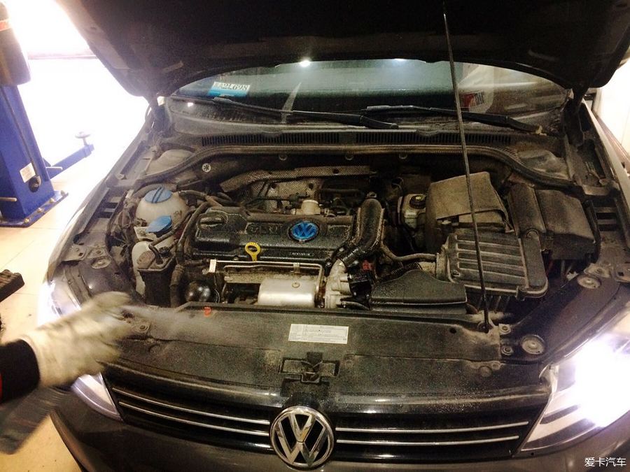

发表于 2016-10-27 22:17    IP属地:未知

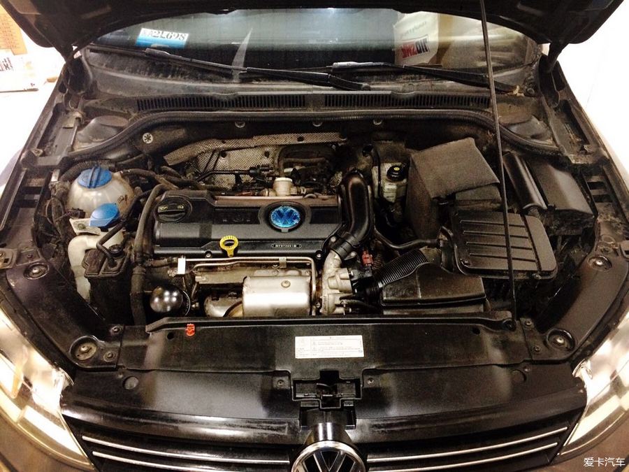

       所有的工作完成以后,小兄弟拿来一瓶发动机清洗泡沫,开始清理发动机表面,我虽然对这样的工作不以为然,但是对这样的服务还是非常认可的

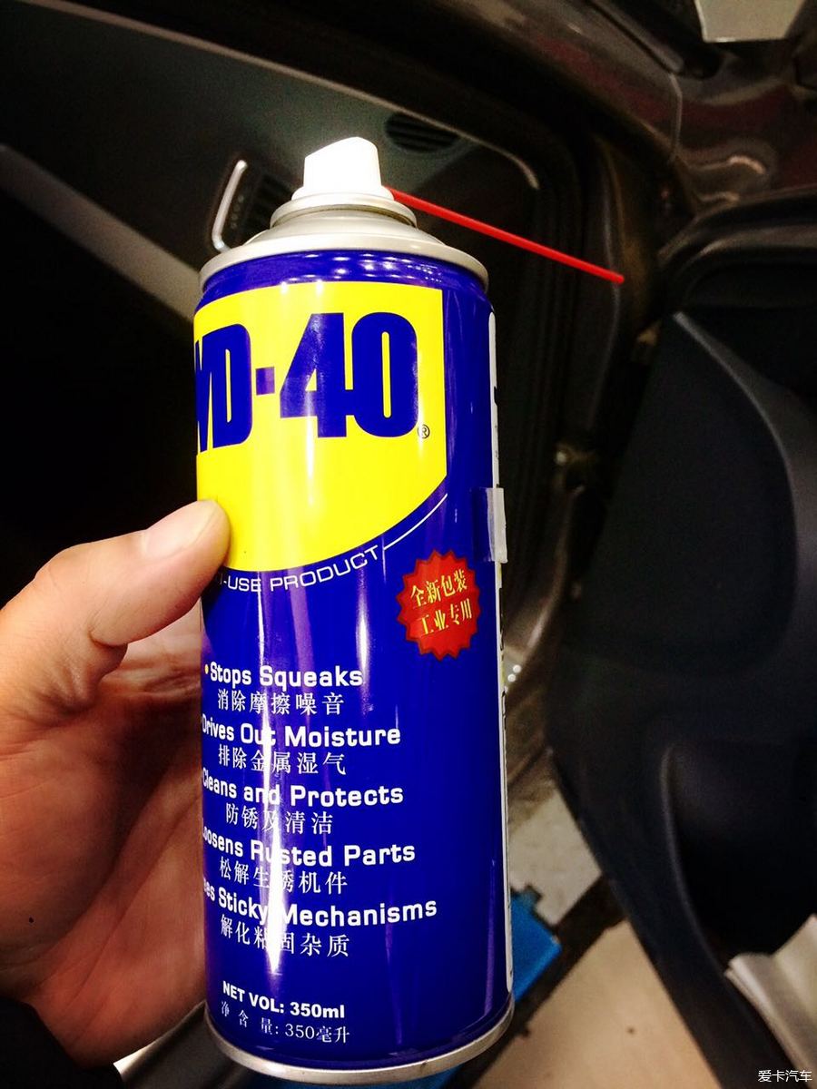

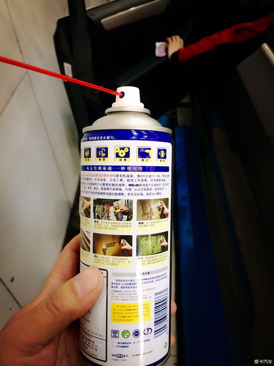

发表于 2016-10-27 22:19    IP属地:未知
       WD-40,是一种润滑喷剂,咱们的新速腾的门铰链在经常开关过程中磨损较大,建议经常喷涂润滑保养
