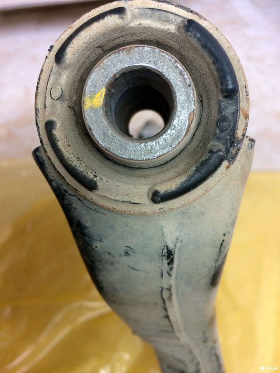

分享一个经验
之前过烂路,打方向左前轮有异响,走烂路的时候非常明显,困扰了我几个月!!!换过平衡杆开口胶、左右平衡杆球头,拆避震下来检查过。本地的小修理店,无法找到原因,最后还是在南宁4S店找出原因,更换左前下三角臂解决问题。
下图是换下来的下三角臂,画圏的那地方就不坏的部位。
放大来看,里面一圈橡胶已经开裂了。
拆下来,不注意检查都不容易发现。
用撬杆撬开就非常明显的了。

引用 chly_6666 于 2016-10-25 14:14 发表的回复
感谢分享真实用车经验!
第5年,11万多公里柴索,跟LZ同样的问题,是换过气囊游丝。
感谢LZ当时的热心回复:网页链接
分享一个经验
之前过烂路,打方向左前轮有异响,走烂路的时候非常明显,困扰了我几个月!!!换过平衡杆开口胶、左右平衡杆球头,拆避震...
这是下支臂,红色圈里的胶套不容易坏,主要是那个球头容易磨损。
