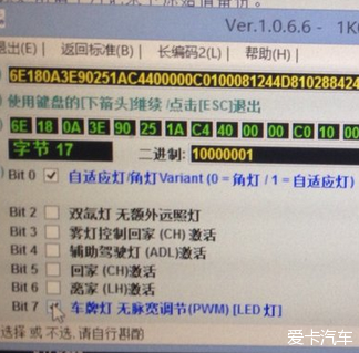

第一位字节改为66或者6e就行了

没有5054啊~~~?

是我的屏幕有问题吗,第三种方法在哪里
我的屏幕也有问题……

1、2不能解决就用三。

很多人换了LED牌照灯,但出现报警,曾经也有车友通过改BCM长编码解决的,但由于存在各种版本BCM(086、087)经本人实践,发现有以下几种办法可以做到换LED牌照灯而不报警。
方法1:用5053勾选17的BIT7,设置为LED灯。
方法2: 用5053钩选BYTE23 BIT6,具体 参考长编码,功能为牌照灯冷诊断打开或关闭。
如...
