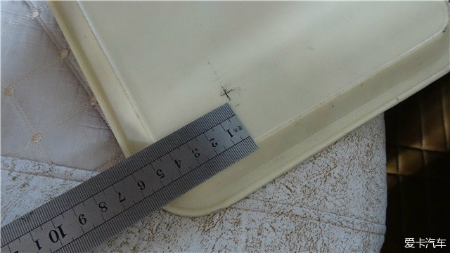

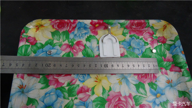

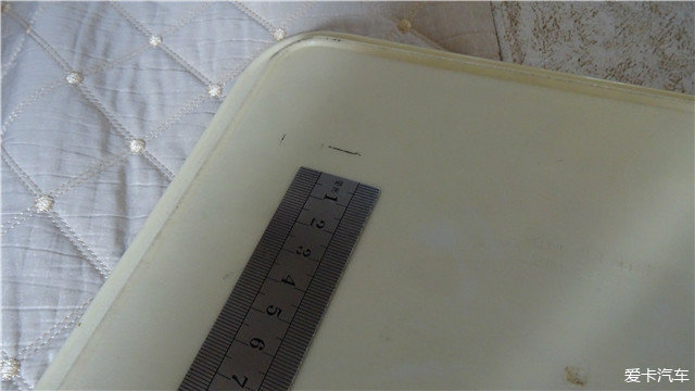

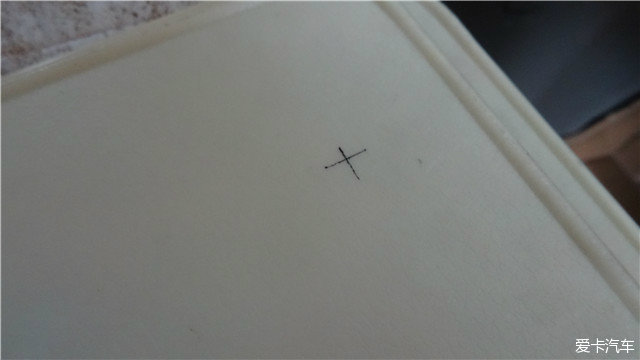

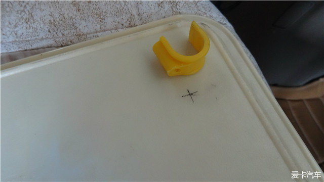

26、量尺寸,准备打孔固定
27、量尺寸,划线
28、划线

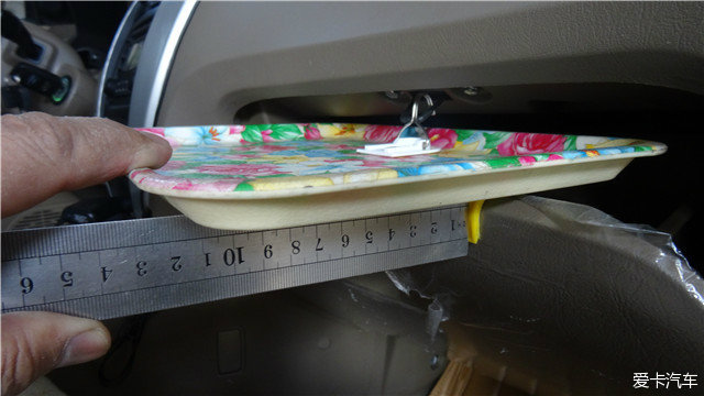

29、一侧比一下
30、两侧比一下
31、一侧校核尺寸
发表于 2016-05-31 19:05    IP属地:未知
32、两侧校核尺寸

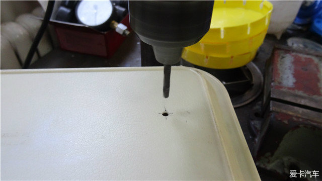

33、准备打孔
34、用Ф5.2钻头打孔
发表于 2016-05-31 19:08    IP属地:未知

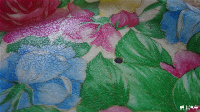

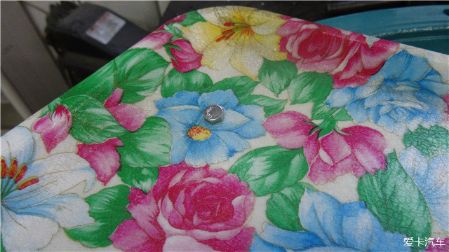

35、盘子正面打好的孔
36、盘子背面已固定好卡子
37、盘子正面的固定螺栓

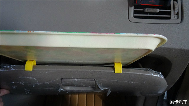

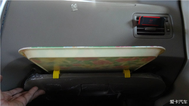

38、试着摆放一下

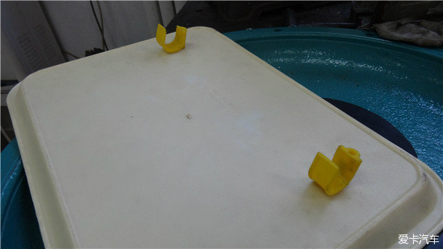

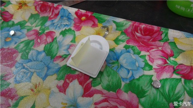

39、再看看塑料粘钩的位置
40、量尺寸确定粘钩位置
发表于 2016-05-31 19:12    IP属地:未知

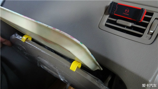

41、撕掉保护纸,固定好粘钩

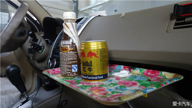

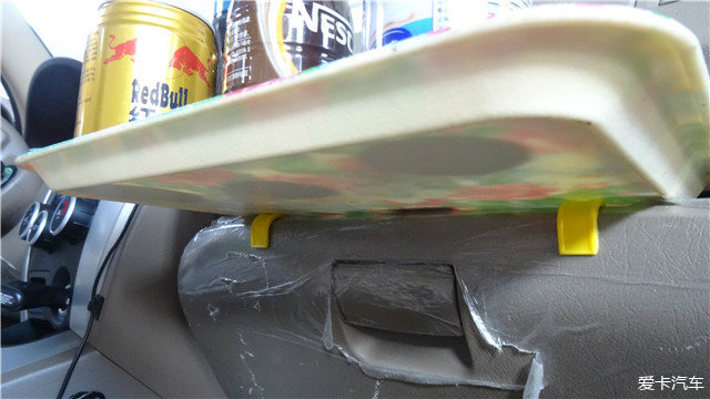

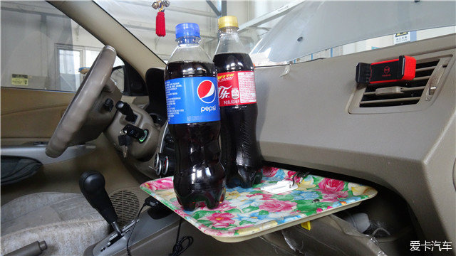

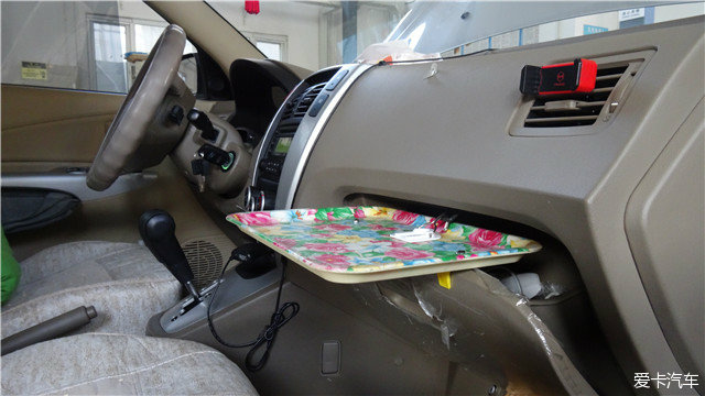

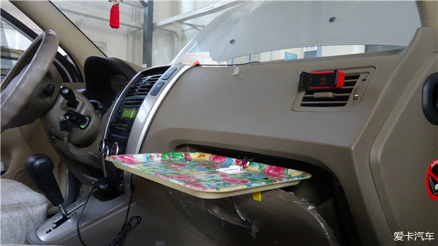

42、组装完成,摆上看看

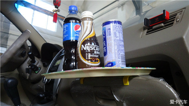

43、先放二瓶饮料试试

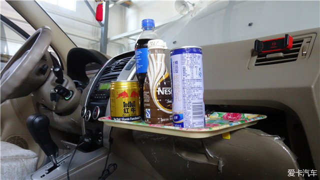

发表于 2016-05-31 19:17    IP属地:未知

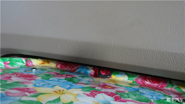

44、看看卡子有重物时与储物箱”门接触挺好
45、再加点重量试试
46、卡子接触好
发表于 2016-05-31 19:20    IP属地:未知
47、看看塑料粘钩也钩住了

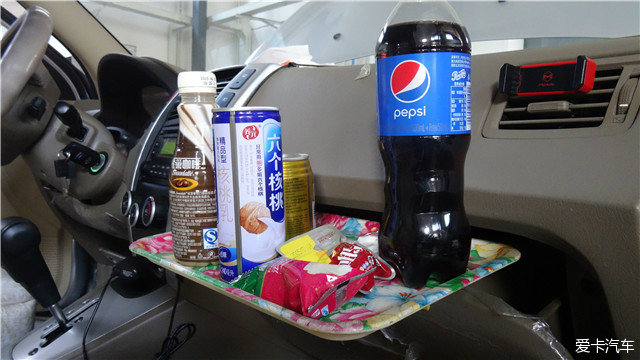

48、又多放了点东西
49、东西取走后的样子(一)

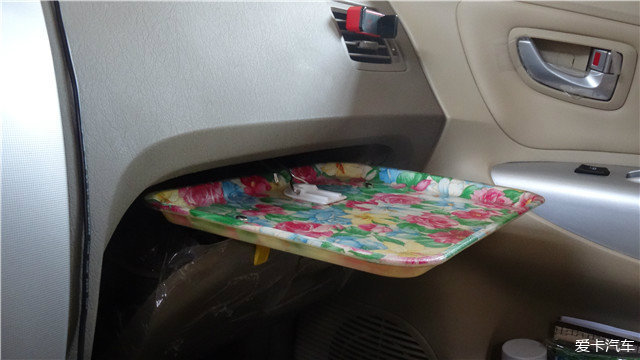

发表于 2016-05-31 19:30    IP属地:未知
50、东西取走后的样子(二)
51、按完后又把车擦了
52、按完后又把车擦了
发表于 2016-05-31 19:34    IP属地:未知

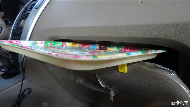

使用几次后发现:由于空盘子较轻、“储物箱”门有“自动关门”的动作,盘子在空物时有时会造成整体“关闭”(下图是我用手在模似)。
53、模似“关闭”(一)
54、模似“关闭”(二)
55、模似“关闭”(三)
