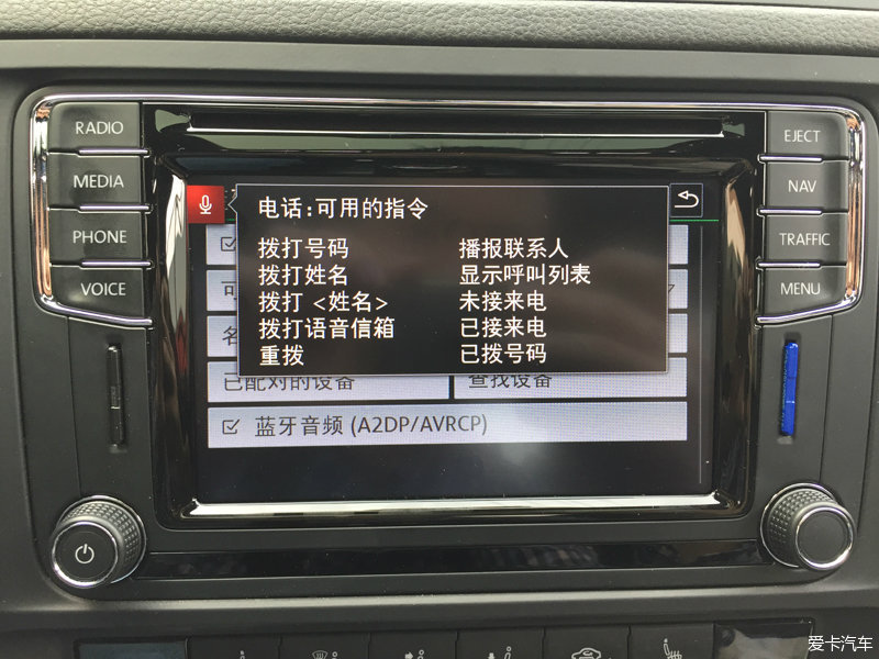

6、voice界面
这个功能以前在rns510上称为魔语,只有这么一张图,其实就是直接说出需要的功能,自动跳转

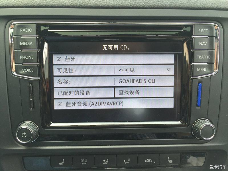

7、eject界面
其实就是读碟,但是没有碟
待添加

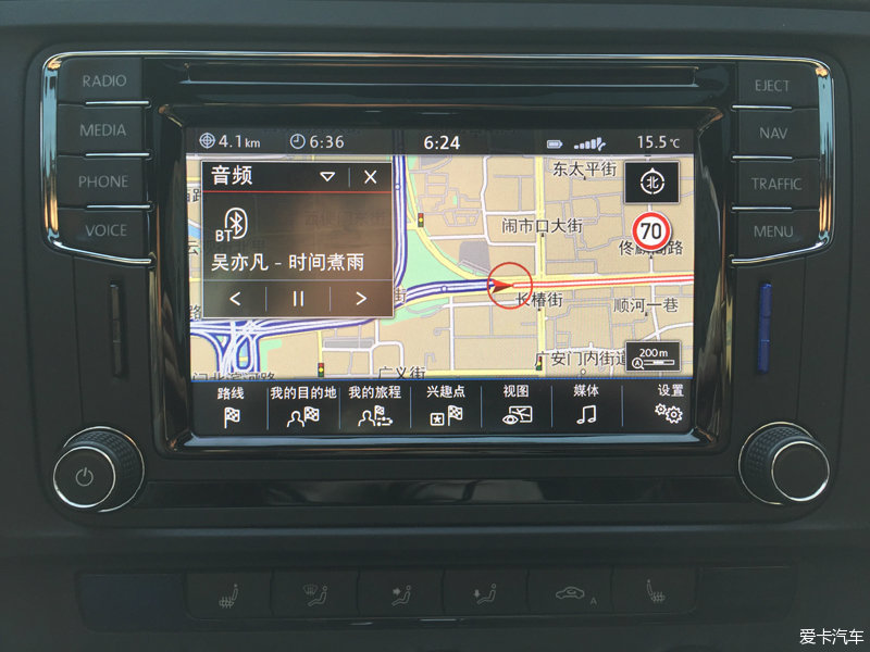

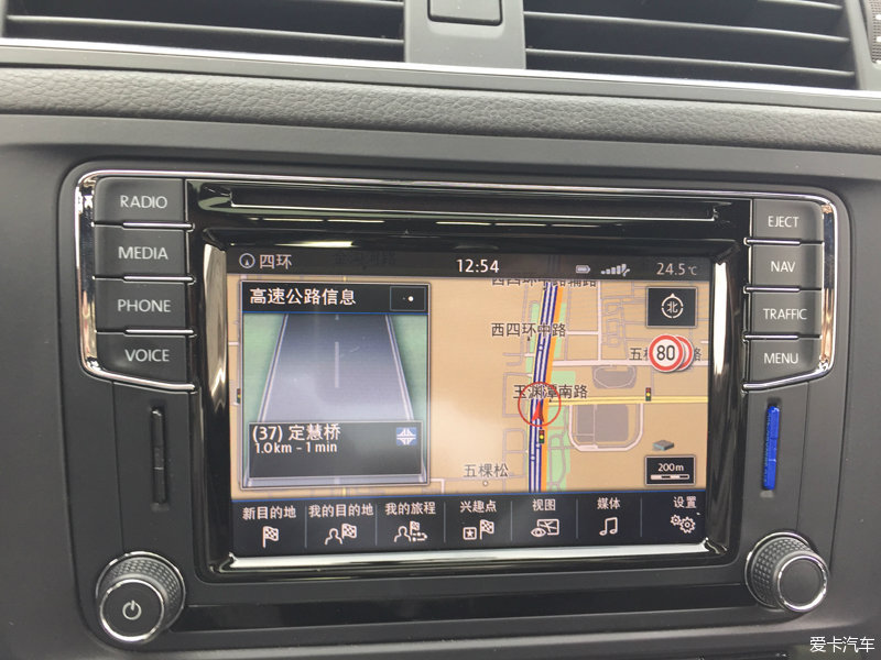

8、navi界面
导航是这个机头的重点,跟rns510的区别也是相当大

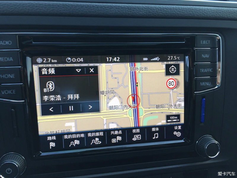

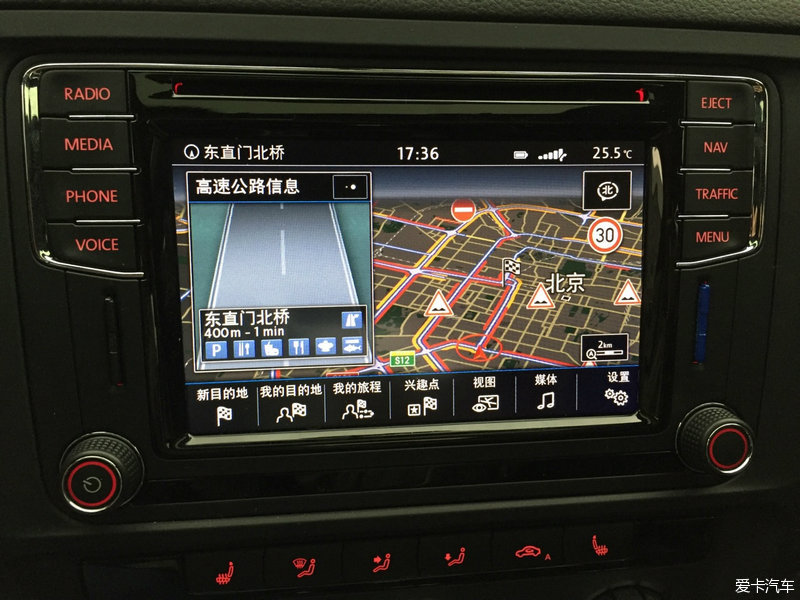

默认的地图界面左侧有一个副屏,可以有罗盘和音频两种显示界面
罗盘界面车型为新帕,你懂得,所以平常不用
蓝牙放歌中
支持tmc,缓慢界面的颜色变得有点橘黄,注意左边的副屏自动切换显示各个主路出口的信息,过了路口会自动切回音频显示
拥堵中,有限速提示
3D地图模式下也有实时路况,rns510没有哦

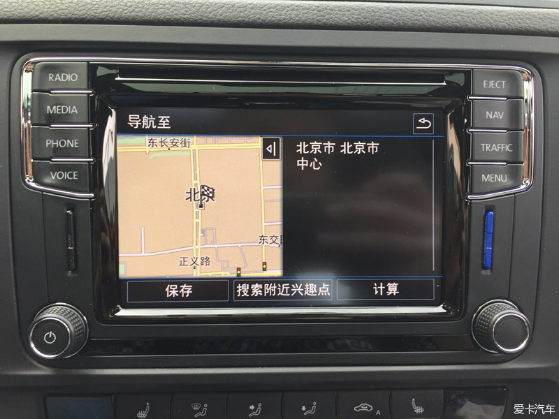

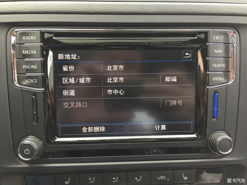

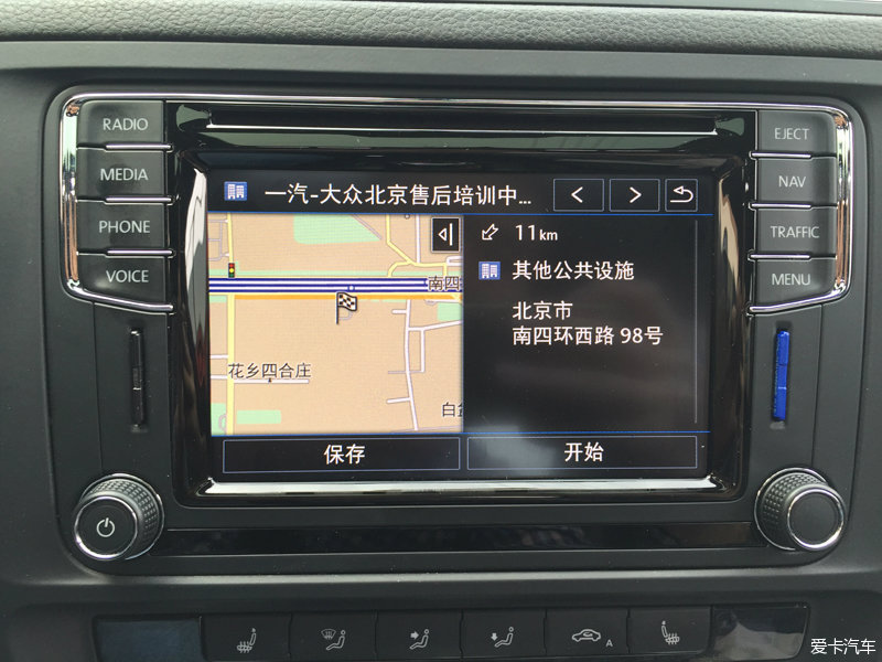

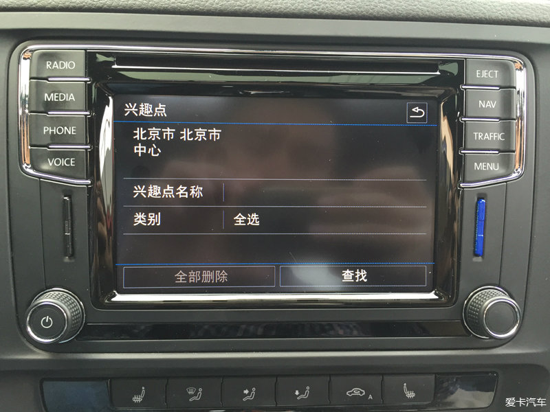

点击左下角的路线可以开始导航,输入界面默认跟rns510的有点像,但不能直接搜兴趣点
选中某个地点之后,才有兴趣点
点击之后变为兴趣点搜索

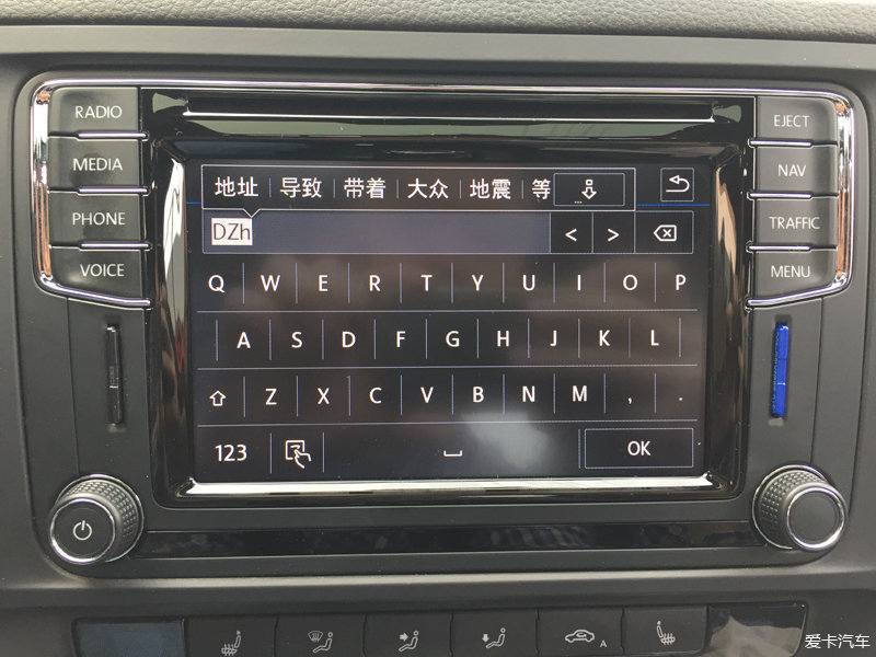

话说输文字终于有联想了,比rns510强大太多了!

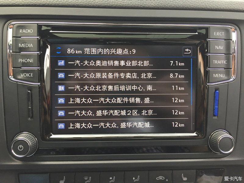

随便搜了一下大众,搜索速度也变快很多,直接按近到远开始排序
随便选个大众培训中心

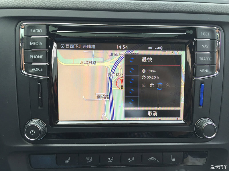

会推荐五条线路,最上面为最快的一条
导航的设置界面,可以看到终于有电子眼数据了

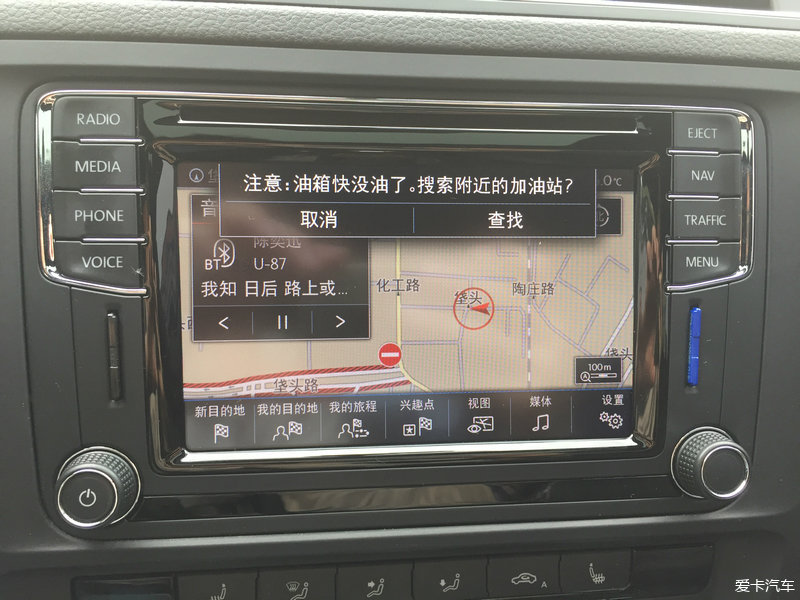

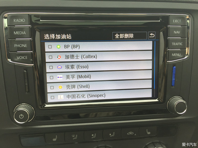

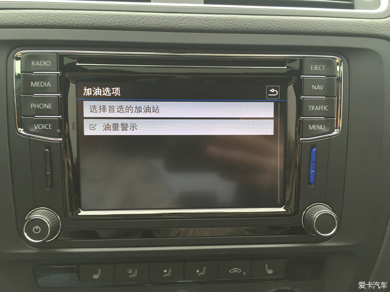

加油选项
首选加油站,我一般选中石化
选择油量提醒之后,确实有用
右边的那个蓝色SD卡是正版地图卡,估计升级方式跟315类似,等大神的破解

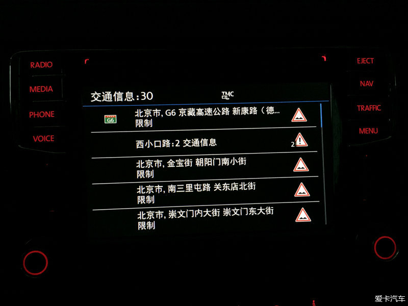

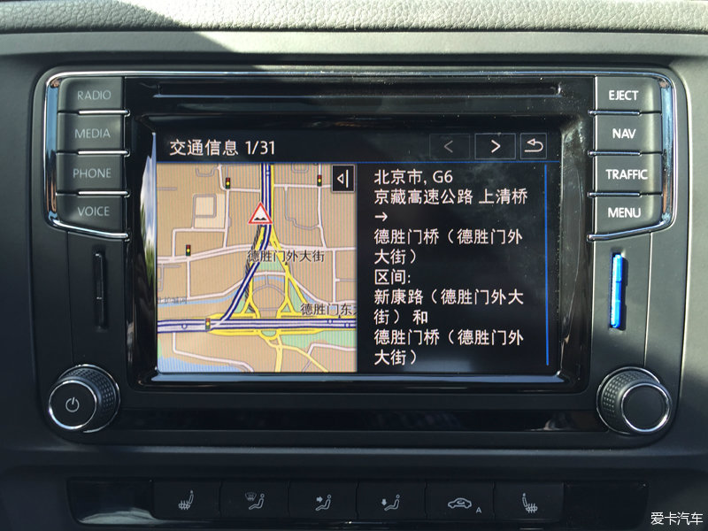

9、traffic界面
这个类似于以前rns510map界面下的路况信息
收到的数据跟rns510上差不多
点击之后可以看到具体的位置

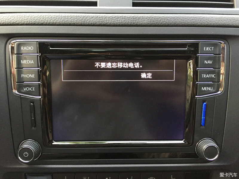

10、下车界面
对于下车老忘拿手机的人
来说,比如我,是个很有心的提示

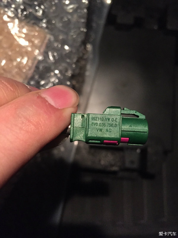

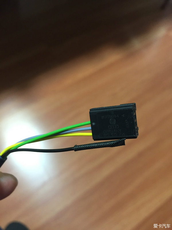

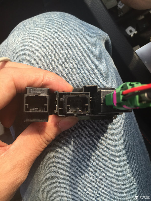

六、carplay功能

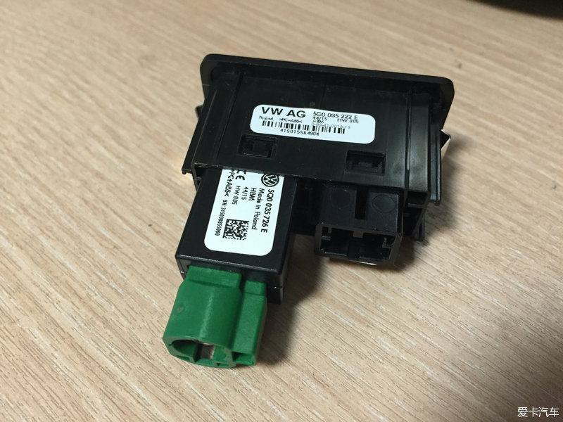

原厂carplay线束到货了

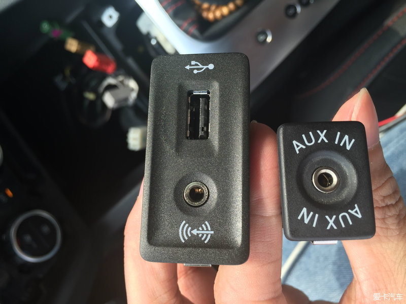

面板零件号

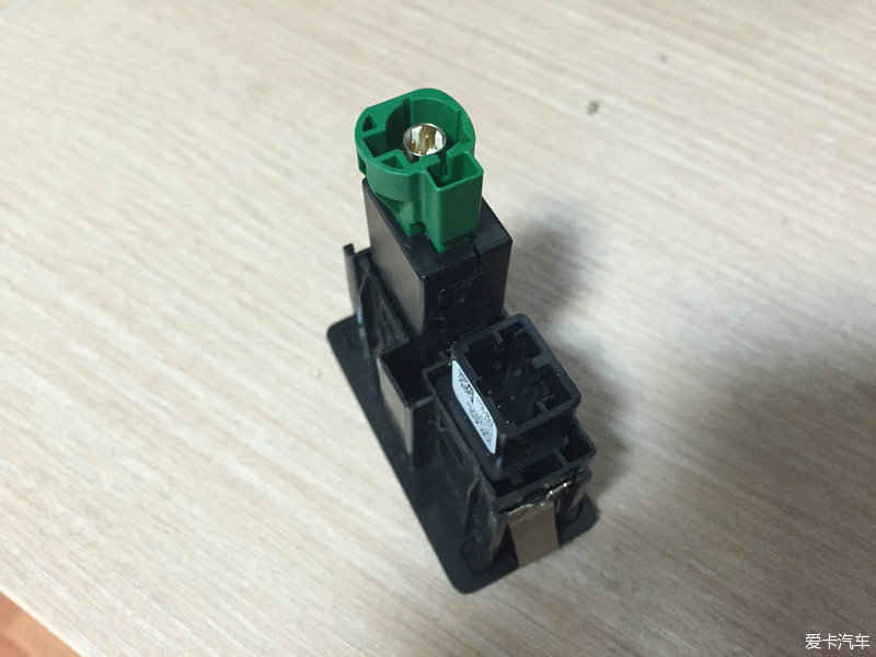

看看插头
配套线束

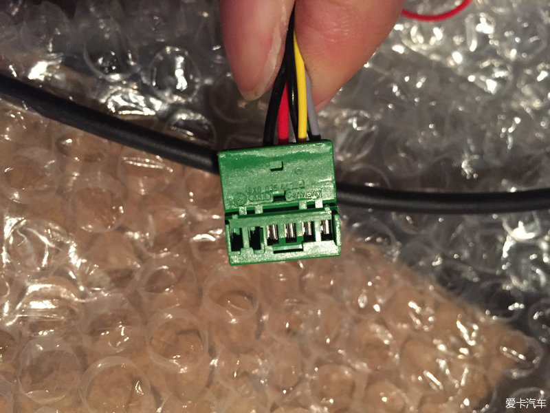

小插头,据说那根黑线用不上
绿插头1
绿插头2

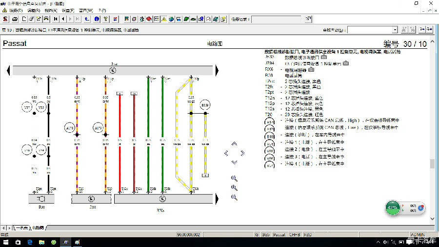

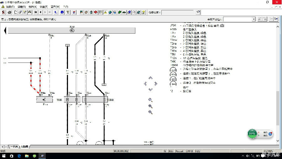

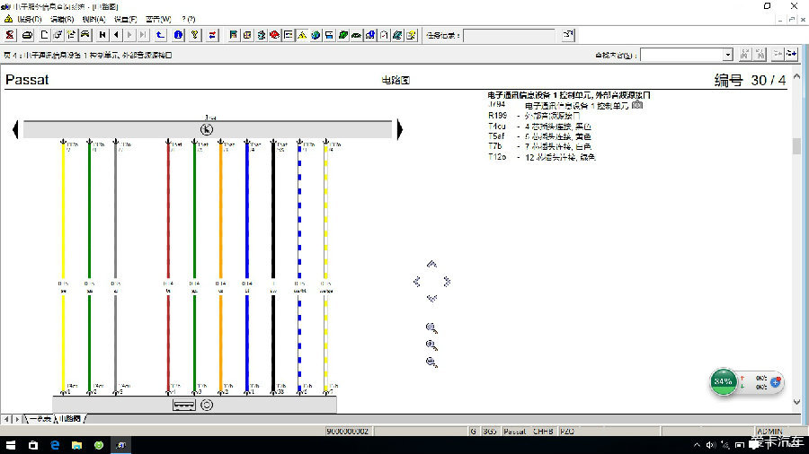

接线图
carplay的
后视1
后视2
麦克风

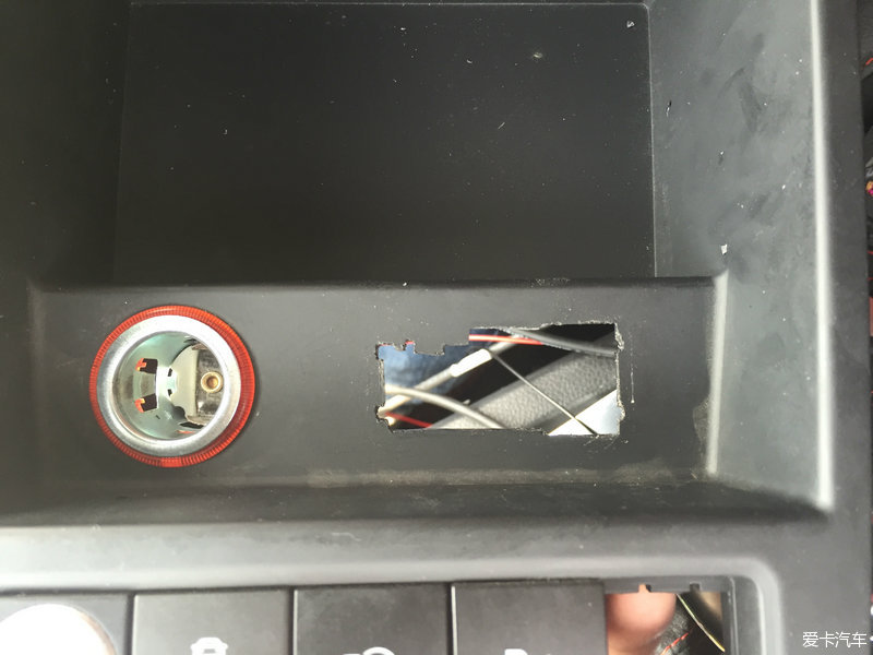

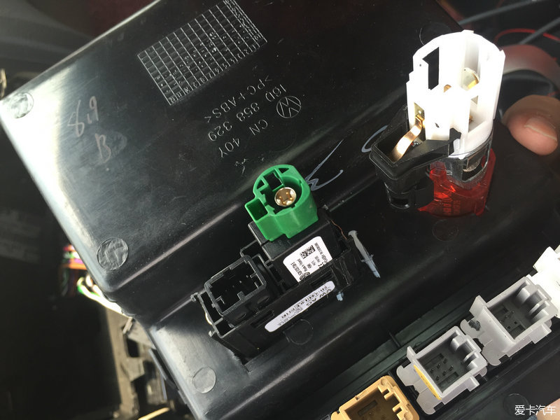

操刀的依旧是小王

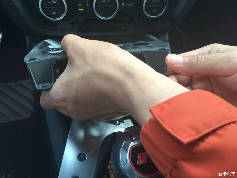

面板与原来的音频线面板对比
背面
不多说,开槽吧
装好的效果,是不是很原装位啊
看看背面,完全不影响整个面板的安装

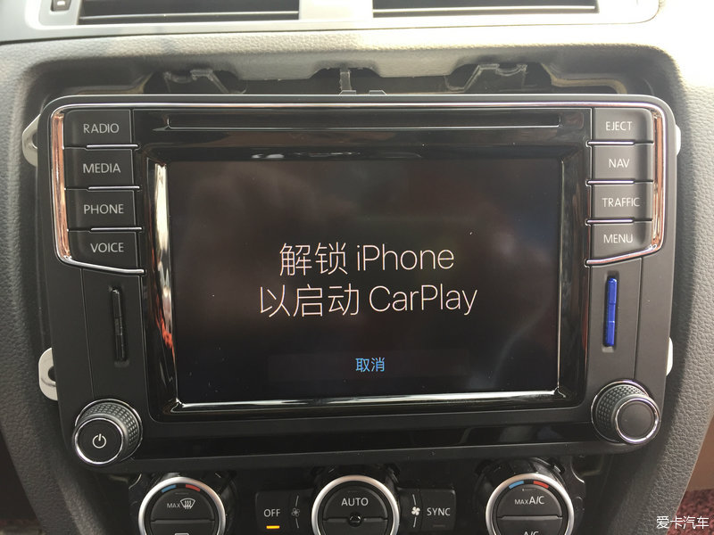

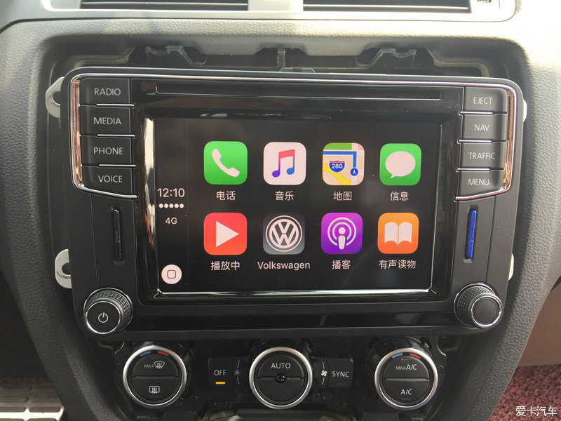

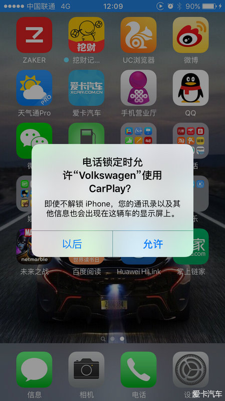

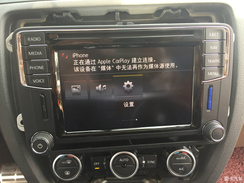

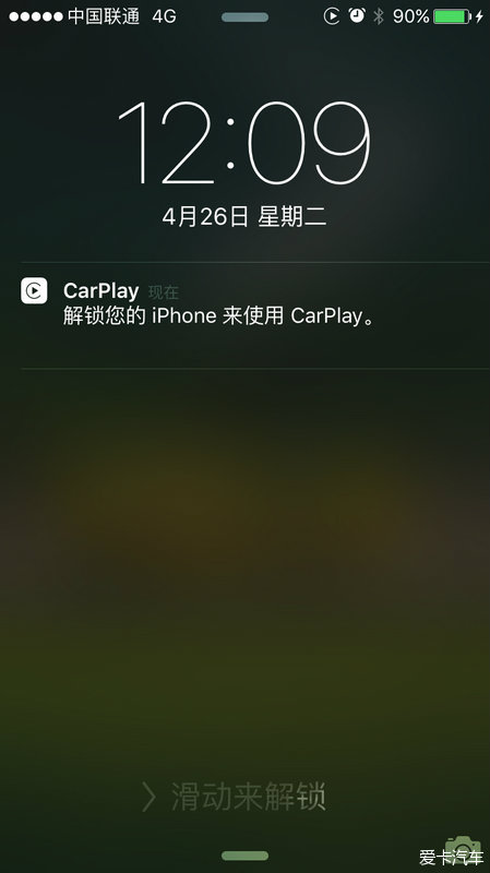

开始试装车了
用苹果usb线连上6

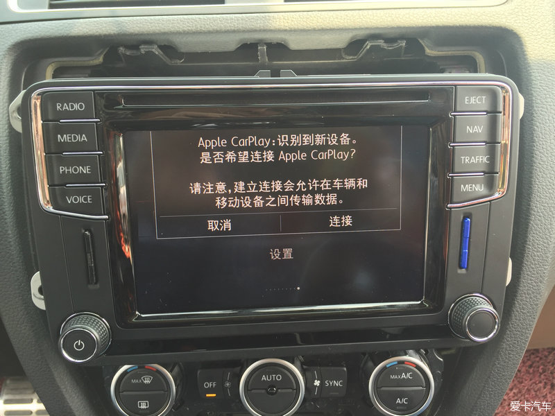

正在读取
提示解锁iPhone
手机上也有提示
解锁之后有进一步的提示
允许之后就成了

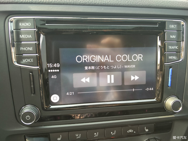

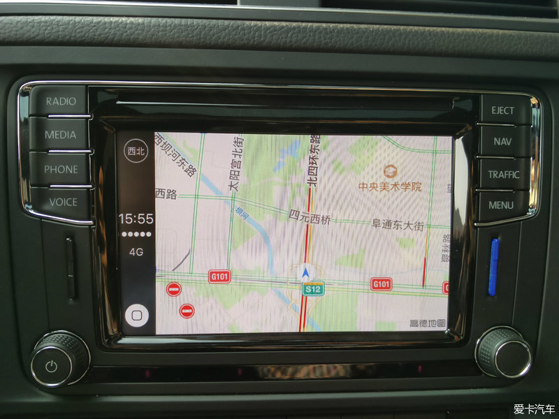

音频播放界面

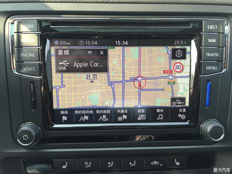

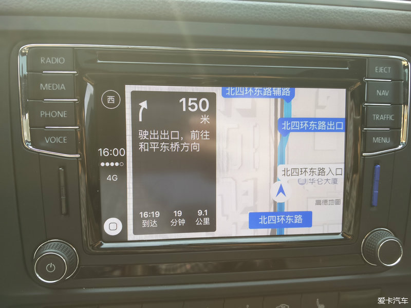

地图界面,只能是苹果地图,实际国内是高德的
导航中的界面

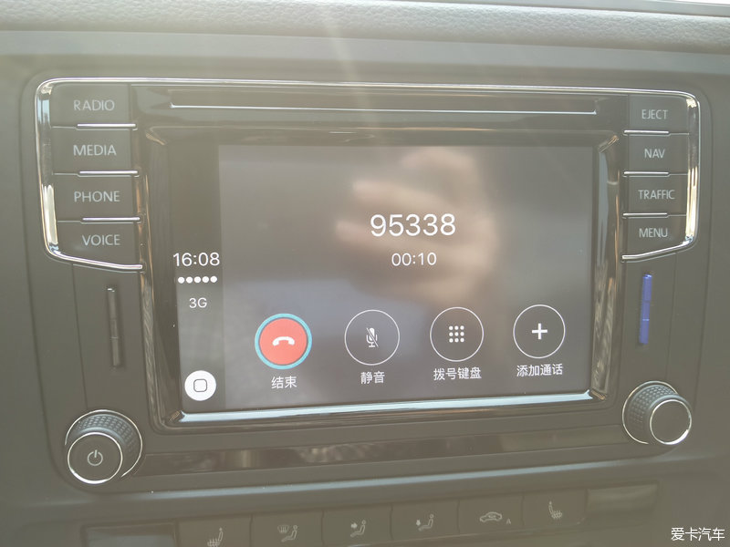

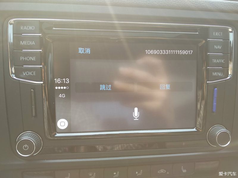

电话界面,可以用Siri拨号
收到短信之后Siri也会语音念出来

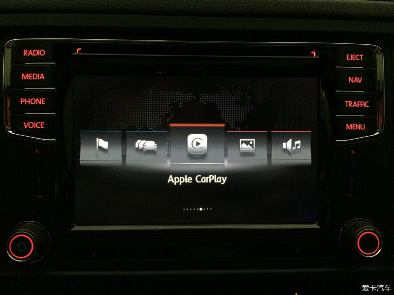

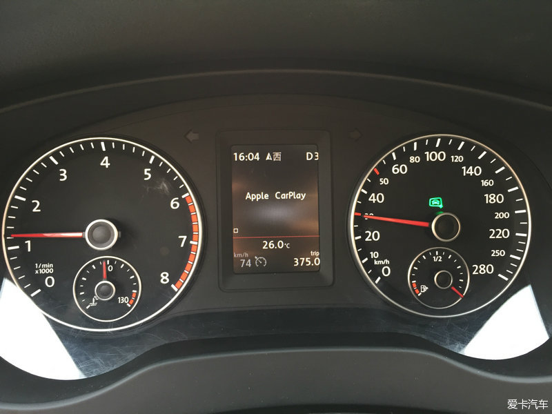

这时候如果退出app,menu界面显示Apple carplay
切换到机头的地图界面,左侧的副屏只提示Apple Carplay了
仪表上的音频和电话都是

最后看一下整体的效果
以及装好的面板,原厂范
