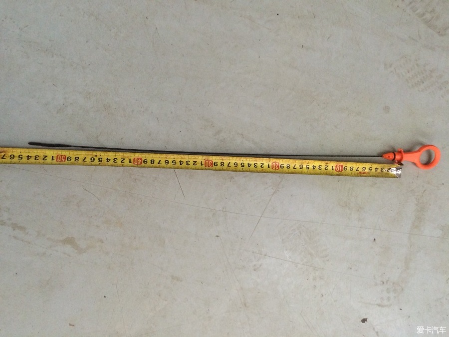

以前去保养总是按时间或公里数去保养,最近看了油坛老手又是晒机油加注口又是晒机油取样滤纸标本,觉得有不少卡友是真心爱车的,真的佩服他们!确实做到了人车合一。不定期地拔出机油尺滴到滤纸检验机油的浊度或是否乳化。一旦有异常及时换机油,而不是拘泥于多少公里和时长。这么重要的事,我都忍受奥迪厂家减配机油尺五年多了。不行啊,赶紧订购一个机油尺吧。于是,半夜下订,昨天到了。...
要留意哟,长度不一样,我的机油尺,在Max位置才是标准油位,可以自己量一下从平口处到标准油位的距离是51公分
下面这张是4s店保养时用的机油尺

4S店用的应该是真的。
4S保养加完机油后,使用机油尺看的。
