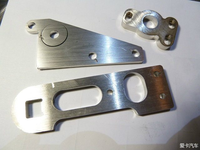

实物照片,激光切割的零件:
零件上的攻丝和组装时的修配,只能是自己完成了,很繁琐。

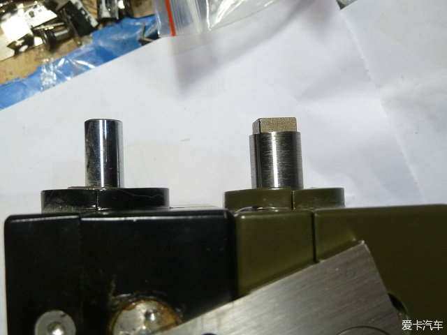

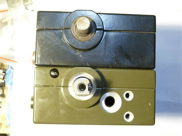

对比一下两款的输出轴直径,普通的是10毫米,加强型的是14毫米:
[ 本帖最后由 01今夜 于 2016-4-24 23:34 编辑 ]

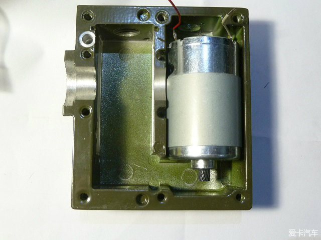

放倒器的动力使用12伏6000转550(型号)直流电机,比市面上其它业余无线电用的天线放倒器里的电机功率大得多,当然也比钻石K9000放倒器的电机功率大,钻石牌K9000放倒器是大品牌,我在这里对它是赞美,有的朋友询价后说20型比钻石的贵,我对此表示支持优先选购钻石品牌。
至于使用370电机的DIY作品,那就不能上台面了,那个是一扭齿轮就完蛋的。
照片里显示电机在机壳内的位置,在已知的各种天线放倒器里,这款电机占据的空间比例最大:

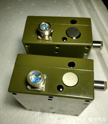

封装完成的主机:
