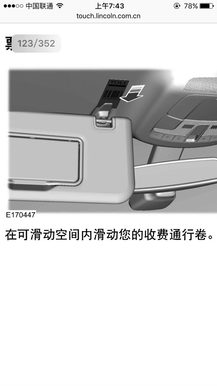

夹票子的地方在这里原来!!!不是很好用因为太小了不过人家还是设计了!

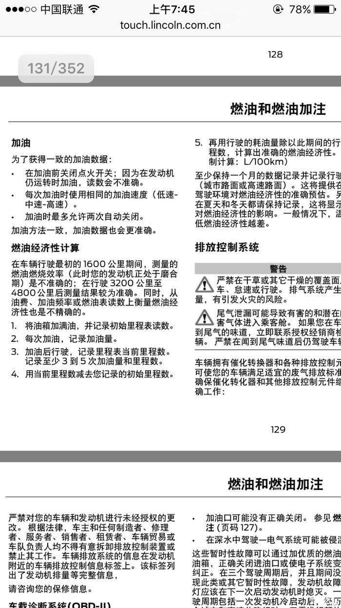

正确计算燃油经济性的方式,明摆写着不要相信显示出来的数字……

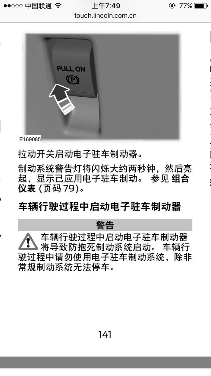

行车时如果使用电动手刹会触发ABS而并不是锁止,是属于脚刹失灵时候的应急,没事别用。

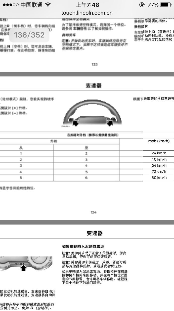

最佳换挡速度都有!

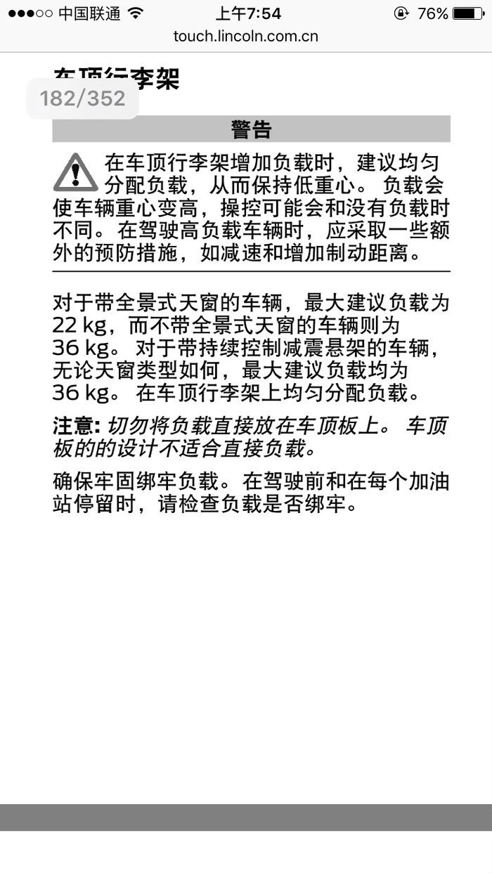

行李架负载数据,喜欢户外的同志要看一下,特别是还是全景天窗的,别出了问题。

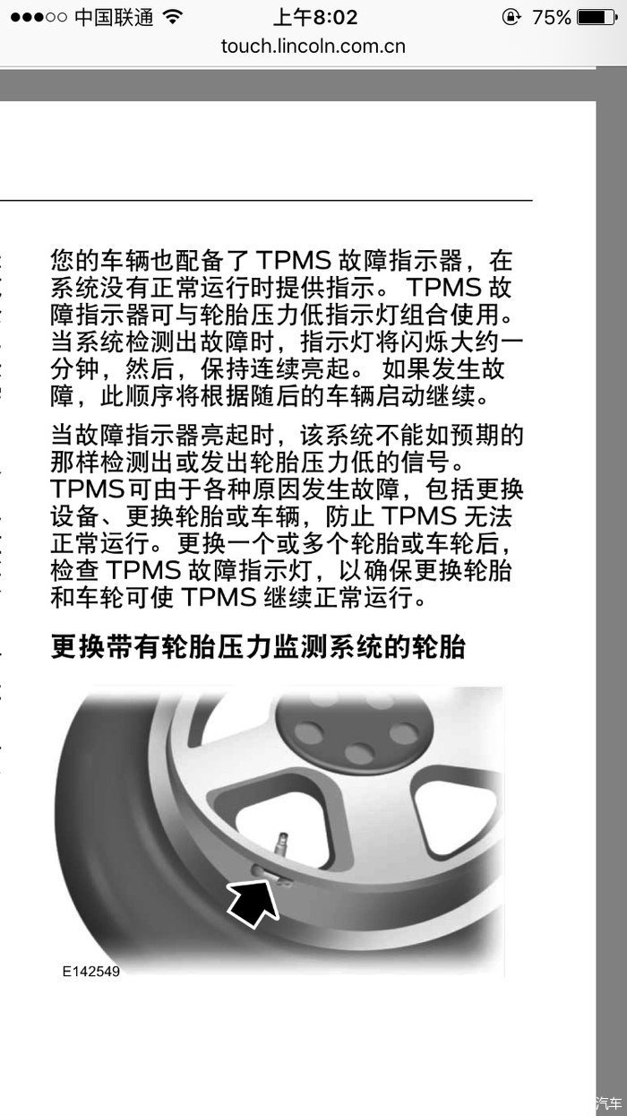

换轮胎的时候注意要买带胎压监测功能的,不然以后就不会报警了,或者一直报警……

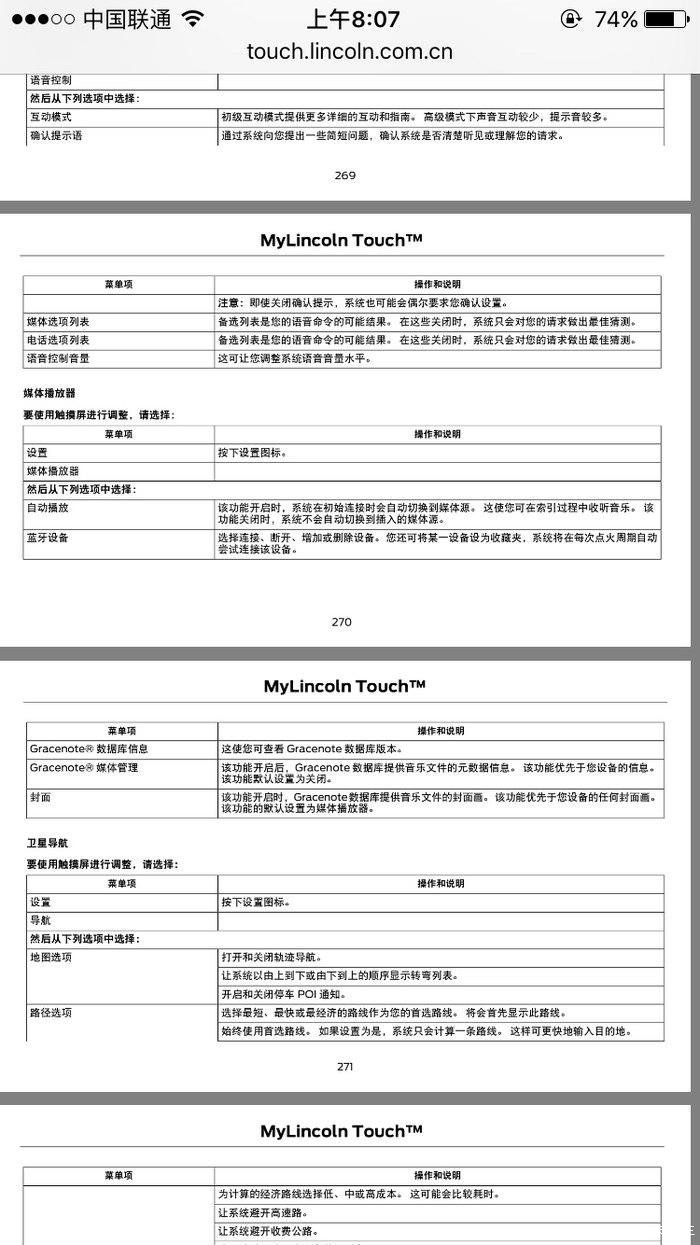

GRACENOTE是北美一个显示歌曲信息和唱片封面的插件,MKC是有的,默认关闭,开启后不知道能不能使用,应该是内置一些数据库。但新的专辑估计就没办法了。

MKC是有WIFI功能的!需要USB或蓝牙连接一个路由设备,可以用IPHONE来实现,流量大的同志在走长途的时候可以共享给车里其他人来使用WIFI
