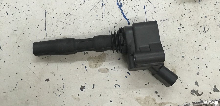

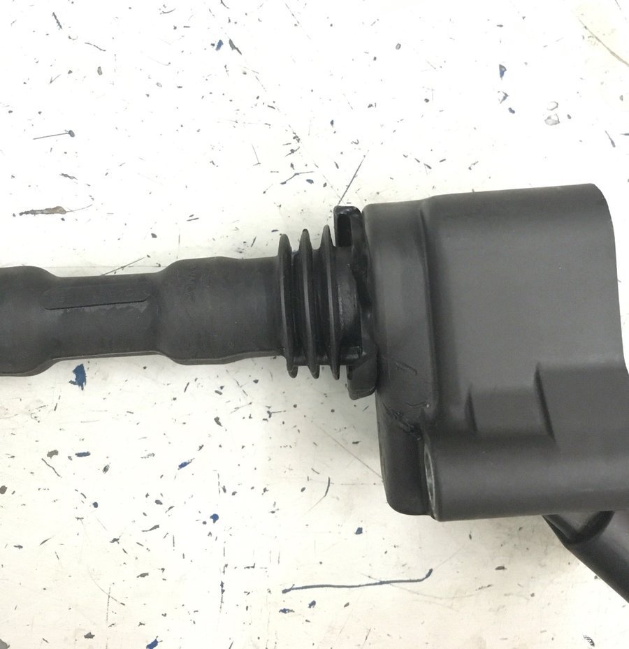

昨天去4S店保养新捷达,在换火花塞时,点火线圈拔不出来,我过去看时,发现其中一个点火线圈给拔坏了,外面的橡胶给夹掉一块,整了大半天时间,找了别人帮忙,才把其他三个给拔出来。高人给看看,拔坏的那个还能继续用吗?
拔坏的点火线圈
这个垃圾捷达设计这东西就是不行。我今天一顿猛如虎的操作也没能拔下来!!有哪位大神有硬招指点一下

这个不能叫人家赔,这款老化就容易拔坏,买根新的换上,还有刚装好新的橡皮涂点硅脂,润滑点好用。新橡皮新捷达的我上次在淘宝一家神马汽配买的用了挺好的,需要的可以去问问,有橡皮不会换的可以问我。
点火线圈很贵的。
