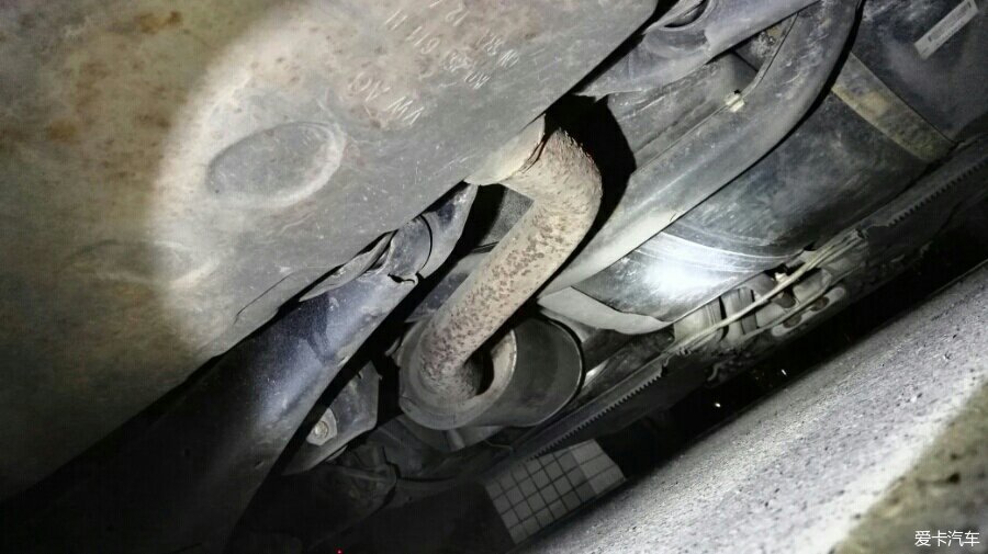

不过烧的很好
ps:你的排气管生锈不?我的有些惨不忍睹
来自 爱卡Android版 发表于 2015-11-21 17:47    IP属地:未知
引用 xintian 于 2015-11-21 17:01:45 发表的回复
换过也是感觉跟没换一样。
消耗品,换了省心。
就是这个样子
后段还好点,前段拍不到
