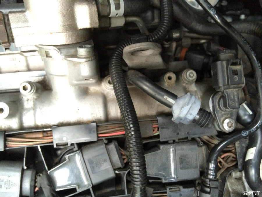

用塑料锲子撬,终于把这个通风管弄下来了,这个管子是双层结构,外面是一层类似海绵的材质,它被其他管子压着可能是起减震的作用,内层是跟其他管子一样,所以虽然外表难看,里面仍然工作正常,不过新零件都准备了,所以还是换了。
佩服,楼主车跑10多W了吗,发动机车况怎么样,有什么毛病吗
发表于 2015-11-08 20:32    IP属地:未知
引用 czwy5308826 于 2015-11-8 20:27 发表的回复
到现在为止,没啥特别的毛病,像涡轮进气口渗油是新车就有的毛病。曲轴前油封有点渗油,不知是啥时候开始的,不过机油不缺。
开车遛猫
发表于 2015-11-08 20:35    IP属地:未知
引用 xintian 于 15-11-08 20:32 发表的回复
说明1.4t还算靠谱,表上是真实里程数吗,这么多了机油消耗怎么样
发表于 2015-11-08 20:39    IP属地:未知
引用 czwy5308826 于 2015-11-8 20:35 发表的回复
自己的车,虽然换过表,里程一直保留下来,是实际里程。
每一万公里保养一次,机油没有很明显损耗,机油尺上也许有一两个麻点的损耗,没有特别留意过。

那还是你厉害,不洗也健康,
我这是折腾,上次洗完没啥感觉,这次还凑合,治了个抖动。
