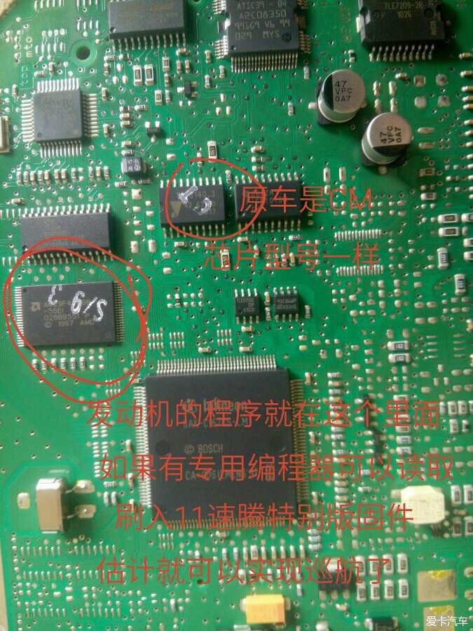

大家注意一下 自动挡发动机电脑编码00075无法改成手动的 00071 爱卡车友 starsch提供的信息 不知道有没有高手能改 我试了没成功

之前和许多车友一样更换了巡航手柄 折腾了好久还是不能巡航 我原来发了一个帖子 我的发动机电脑板 型号06A 906 023H 08年的宝来1.6BWH同样型号的发动机原车带巡航 电脑型号是06A 906 023 C 我拆开电脑对比了一下还 ......

之前和许多车友一样更换了巡航手柄 折腾了好久还是不能巡航 我原来发了一个帖子 我的发动机电脑板 型号06A 906 023H 08年的宝来1.6BWH同样型号的发动机原车带巡航 电脑型号是06A 906 023 C 我拆开电脑对比了一下还是有差别 空调控制方式 刹车电子真空泵 等等 后来看到11年的特别版的原车带巡航 11年速腾特别版是四代防盗 老速腾三代半防盗 就怕电脑硬件变化太大 改的话要先买...

看下你的是发动机型号BWH  1.6 直接更换06A 906 023 M电脑 拆开电脑替换原车的93C86芯片 可实现巡航定速功能 前提是 安装了巡航定速手柄 发动机电脑到方向盘模块有巡航控制线

是的
