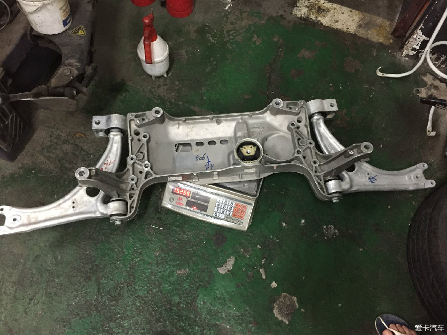

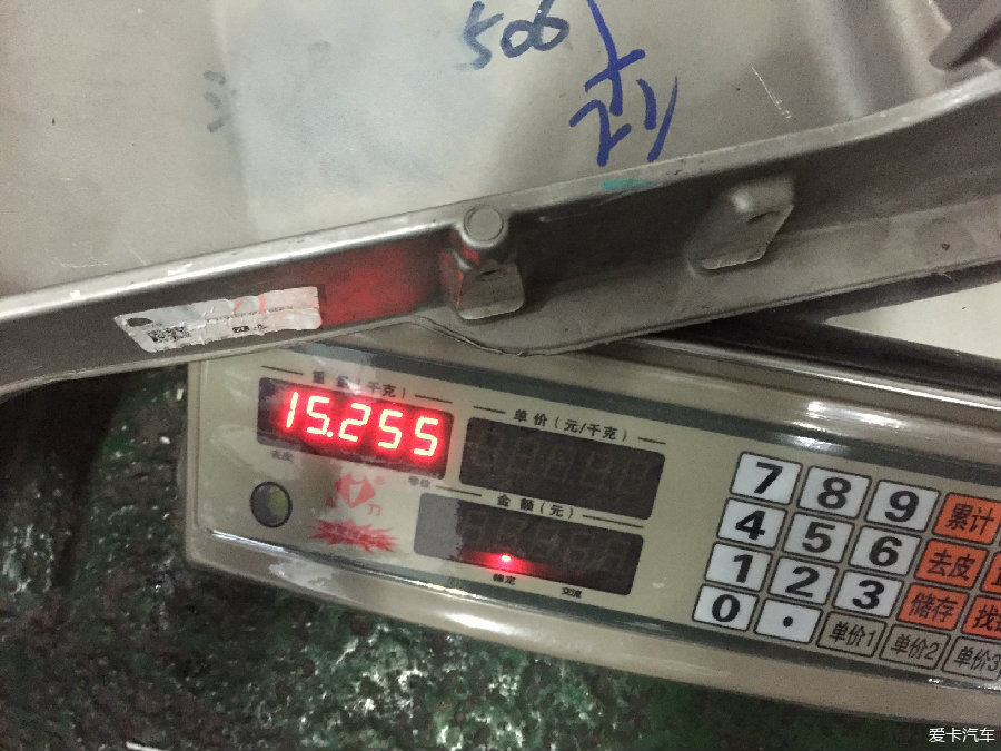

铝元宝梁 摆臂组合在一起的 重量:
下面我们来测量下铁 元宝梁 摆臂组合的重量!!

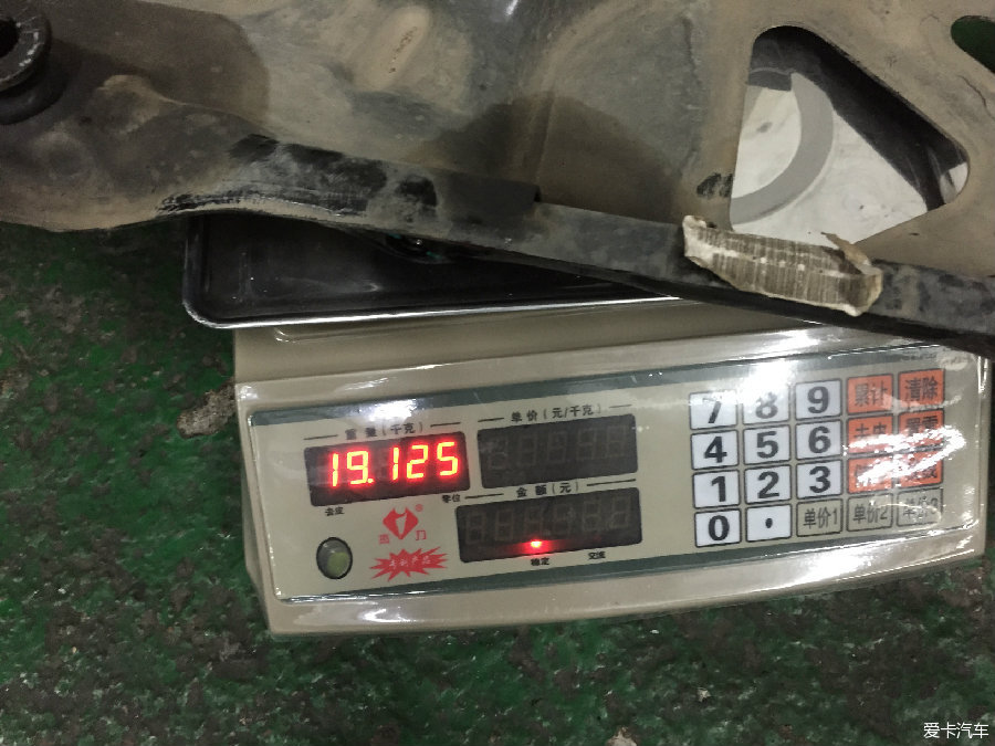

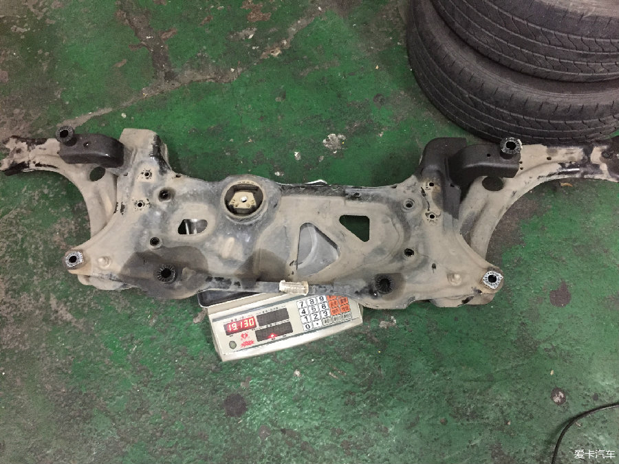

看看铁元宝梁 摆臂 的重量!
铁元宝梁组合 19.125KG 铝元宝梁组合 15.255KG 相差 3.875KG 。并不算太多!!差距这么小,到底有效果吗??

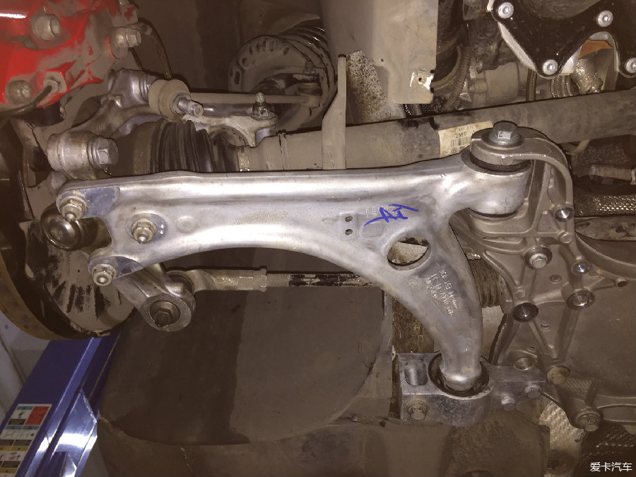

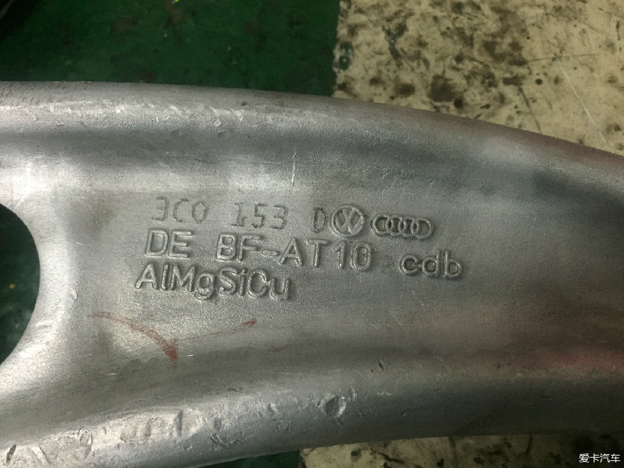

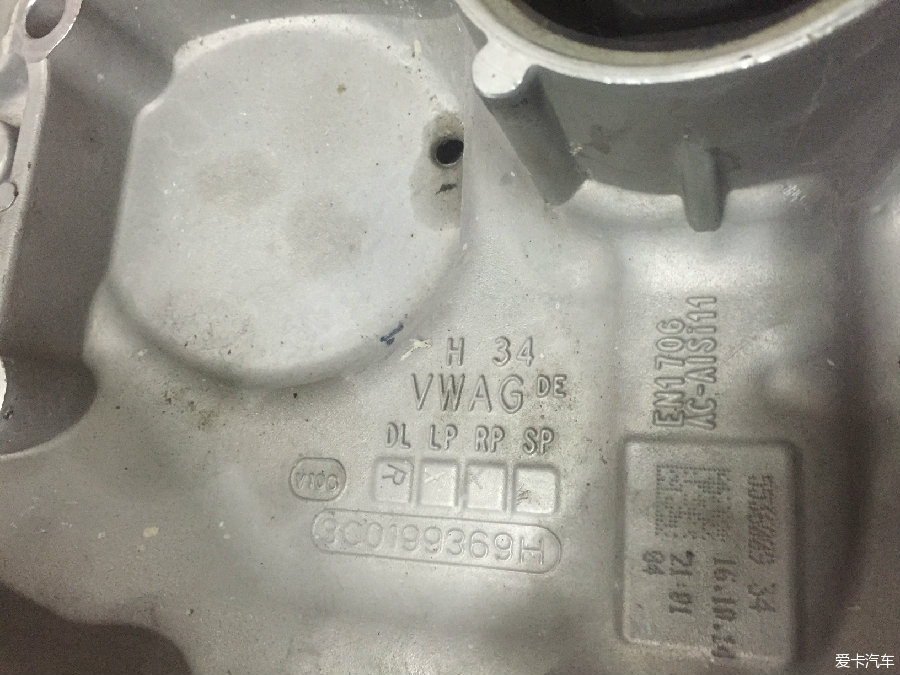

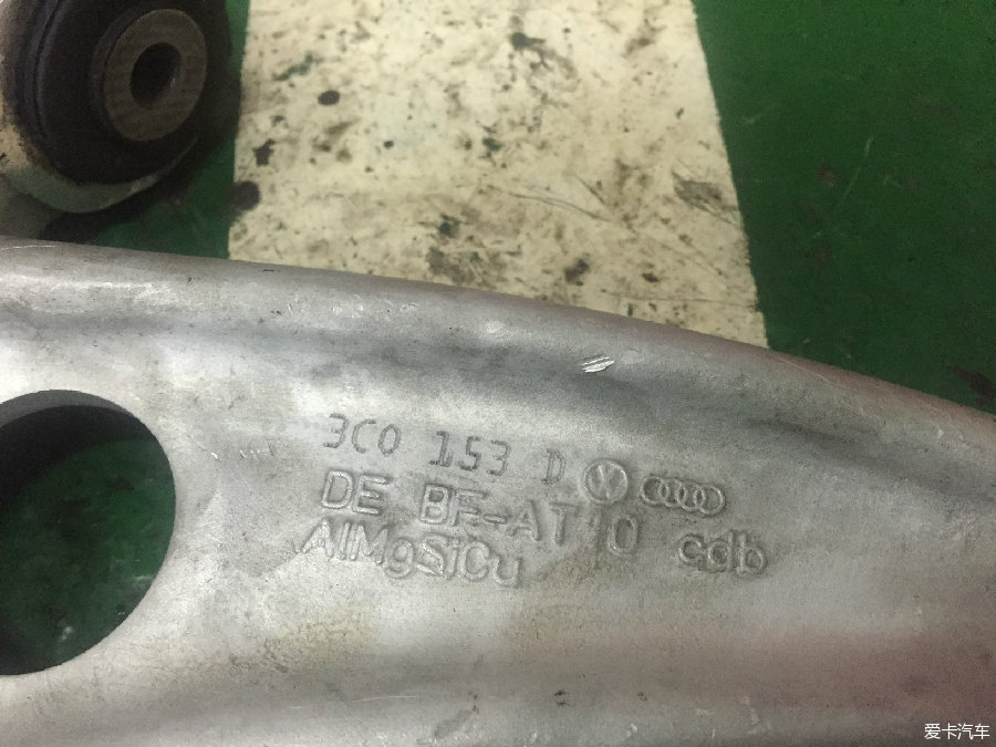

再来看看 铝件的零件号 给各位车友做个参考!
由于都是拆车件,磕碰在所难免!但绝对都是正品!!安装后是否会有各种异响、问题就得拼人品了!!

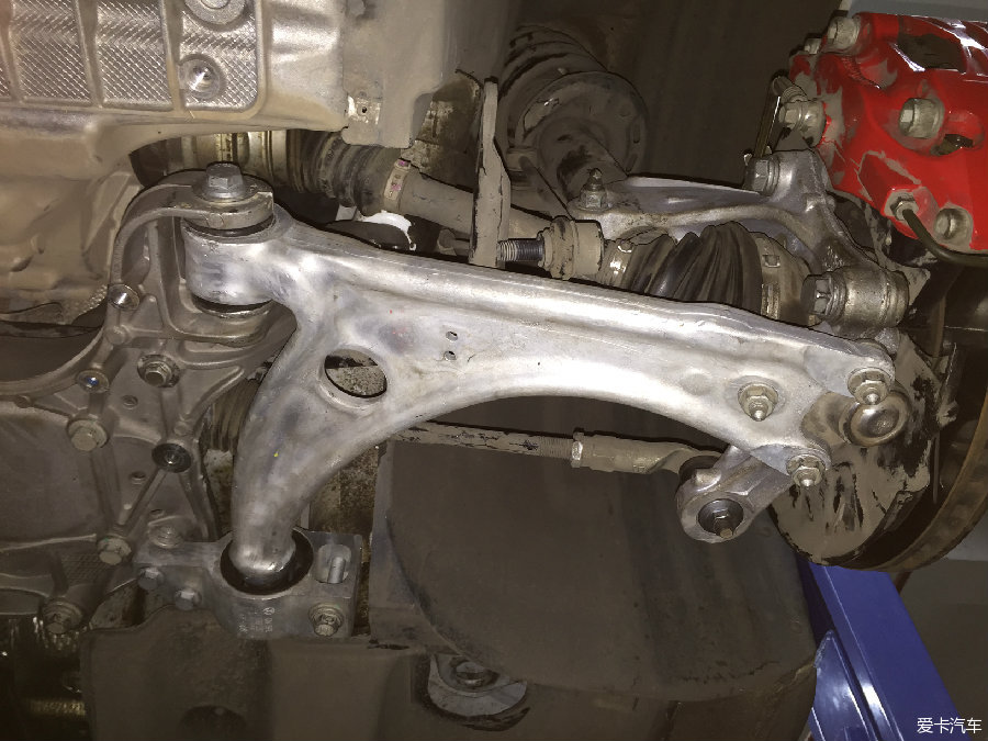

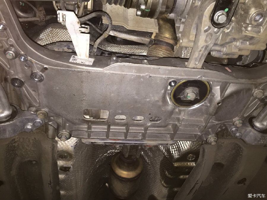

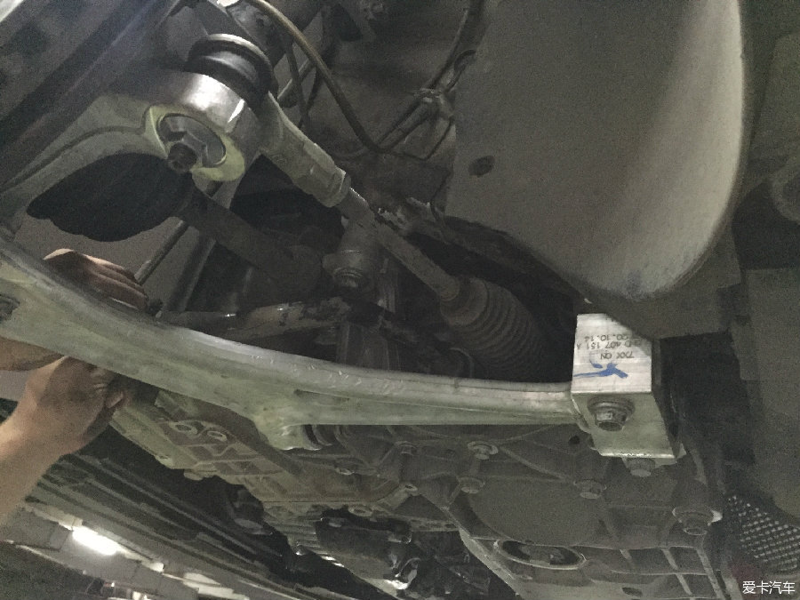

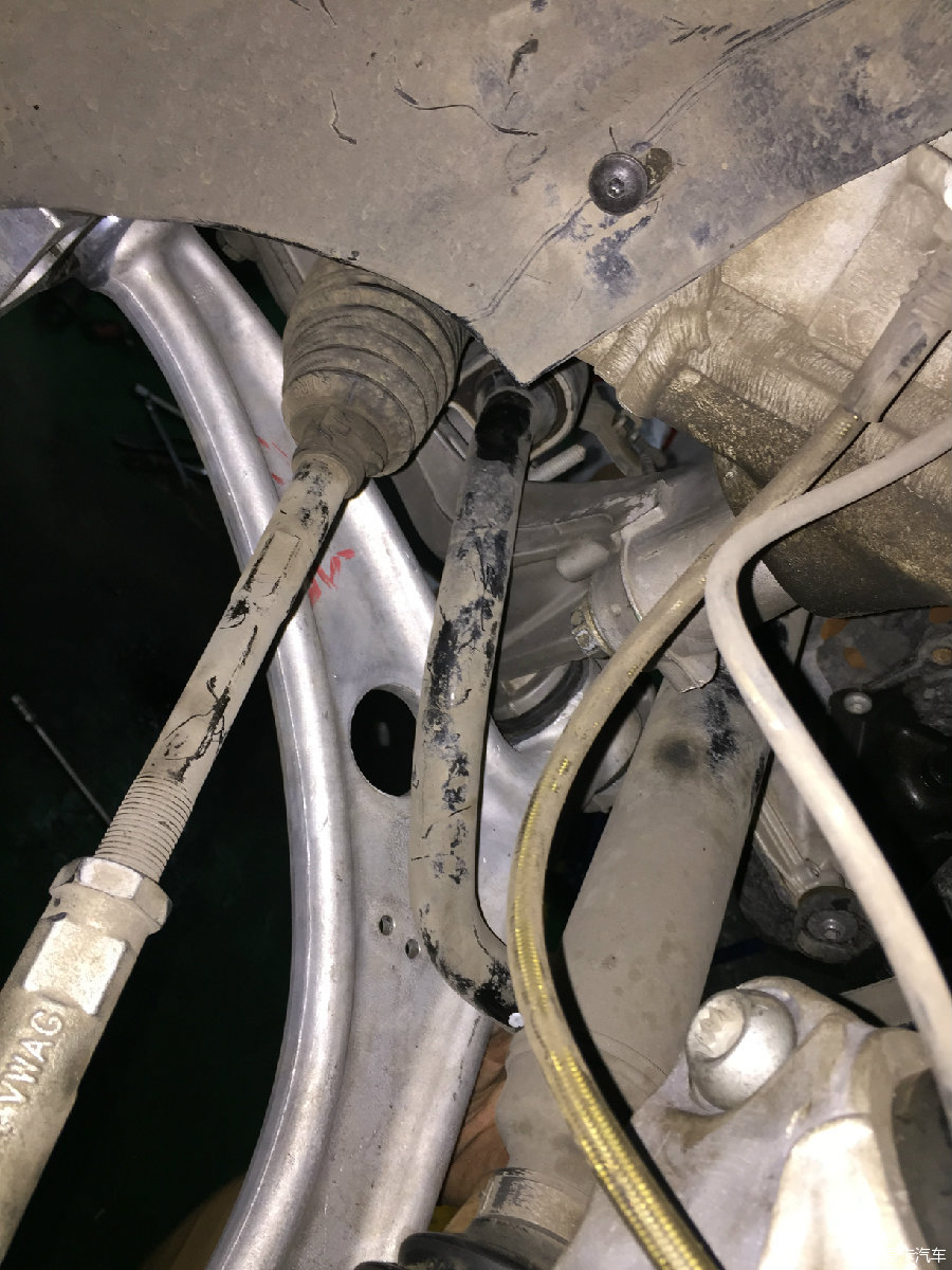

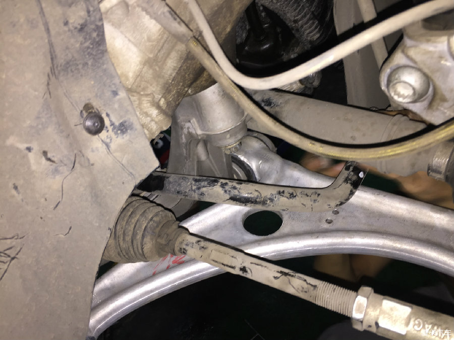

经过 两个小时的安装,铝元宝梁终于 顺利装车!原车螺栓都可以保留。只是,固定平衡杆的螺栓,靠近横拉杆的2根需要切短一些(买两根)。再增加固定摆臂座的4根小螺栓和2根大螺栓!
[ 本帖最后由 阿卓179 于 2015-9-18 00:01 编辑 ]

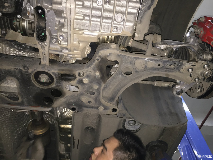

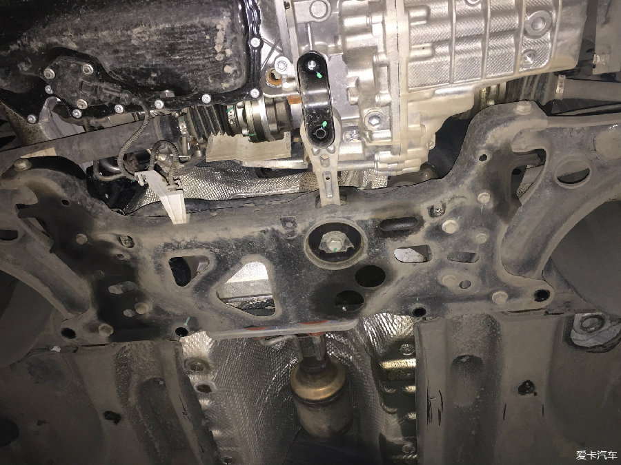

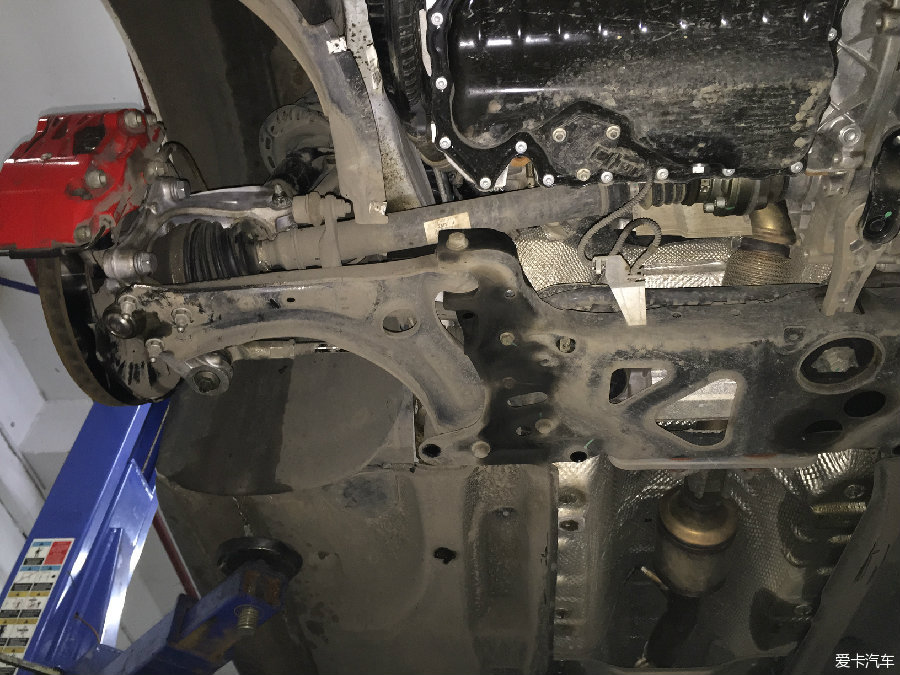

回头再来看看铁 件
[ 本帖最后由 阿卓179 于 2015-9-18 00:02 编辑 ]

安装好之后,迫不及待的 出去试车 。第一感觉是方向变轻了!第二感觉是方向盘是歪的,车子往右边跑偏 看来明天得从新做四轮定位!!
歪歪的。很不爽!!
