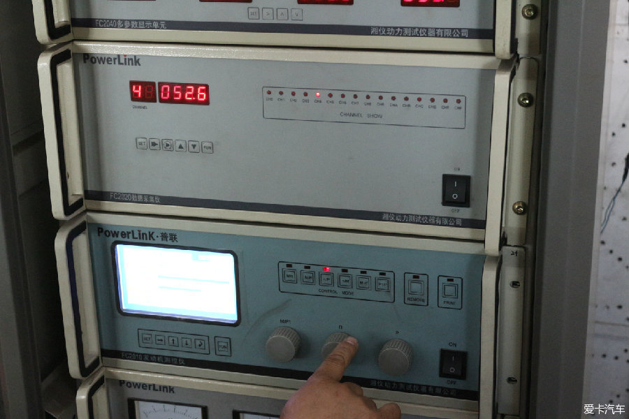

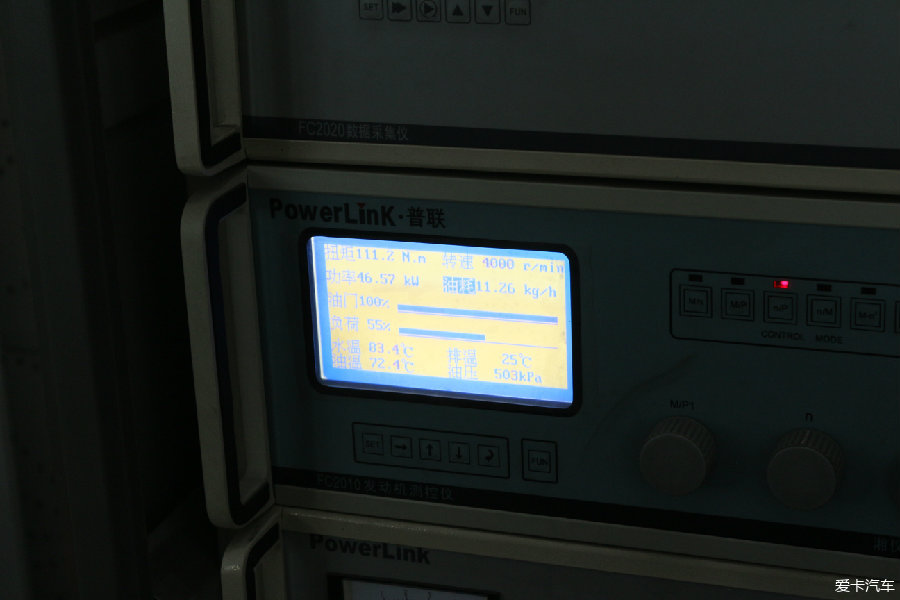

首先,我们对经过预热的发动机进行外特性试验,在1000-4500转范围内,设定固定值,记录油耗。
注:当发动机运转的时候,其功率、扭矩和耗油量这三个基本性能指标都会随着负荷的变化而变化。这些变化遵循一定的规律,将这些有规律的变化描绘成曲线,就有了反映发动机特性的曲线图。根据发动机的各种特性曲线,可以全面地判断发动机的动力性和经济性。反映发动机运行状况常用速度特性曲线。
当汽油机节气门完全开启的速度特性,称为发动机的外特性,它表示发动机所能得到的最大动力性能。
发动机外特性曲线是当发动机节气门开度为100%时测得的发动机输出功率(扭矩)随转速变化的曲线。
外特性曲线上可以看到发动机所能输出的最大功率、最大扭矩以及它们相应的转速和燃料消耗量。(引用)

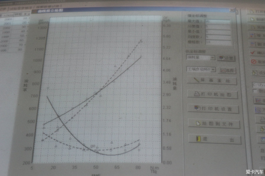

试验结束,我们将数据截取,与之前普通汽油测试所得原始数据进行对比。
原始数据为实线,本次测试数据为点划线。
由于无法拷取试验数据,我只得将屏幕内容拍下,虽然效果欠佳,但是我们依然可以看出两组数据趋势对比
我们从上图可以看出,此台发动机在使用节油器后,在3500转之前与未使用节油器时,动力性并没有显著提高,而在3500转至4500转时,较未使用节油器时动力性有部分提高。
但是从下图曲线中,我们可以明显看出,使用节油器后的发动机在各个转速下,经济性均有提高。
从本次试验来看,节油器对汽车动力性提升并不明显,但对于汽车经济性改善显著。该产品确有节油效果。

为了验证外特性试验的结论,我们用类似的试验方法再次进行发动机负荷试验。
负荷特性是发动机的基本特性。常用它评价发动机工作的经济性,根据需要可测定发动机不同转速下的负荷特性。转速变化时,各条负荷特性曲线变化趋势相同,只是各条曲线的路径不同。
我们得出的负荷特性曲线如下:
由负荷特性可以看出,低负荷时,原始数据有效燃油消耗率较高,经济性较差,但是使用节油器后的燃油消耗量明显减少,在低负荷下提高了发动机的功率利用率。尽管接近全负荷时使用节油器的数据略高,但从整体情况来看,使用节油器的曲线变化较为平坦,相比之下部分负荷时低油耗率区较高,我认为可以判定使用节油器后,发动机起到了节油效果。与之前的试验结论基本符合。
发表于 2015-07-17 11:36    IP属地:未知
总结来看,虽然节油器宣称对汽车动力性的提升并不明显,但使用后发动机动力性并没有降低;与此同时,经过试验我们可以判定,使用节油器后汽车经济性改善显著,该节油器具有节油作用
尽管我们的的试验不能得出所谓“权威结论”,但我认为我们的试验数据相比一些宣传中专业评测或是真实体验的说服力更强。并且本次试验结果并不能验证该节油器成分,其原理是物理反应还是化学反应我们无法得出结论,其产品功能持久性还有待考验。
