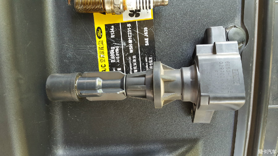

发表于 2015-07-13 22:35    IP属地:未知
这是跑了接近4W公里的火花塞,请问第二个是叫点火线圈还是高压包,又或是别的部件?
这个人很懒,什么都没有留下
发表于 2015-07-13 22:37    IP属地:未知
引用 xuser504126 于 15-07-13 17:01 发表的回复
行驶中突然就熄火,要人命的,别开了
不开我怎么去4S,只能小心点了
这个人很懒,什么都没有留下
发表于 2015-07-14 08:58    IP属地:未知
引用 zeropose 于 15-07-13 22:35 发表的回复
你火花塞上那油是拆出来就有,还是你抹上去的?
如果不是抹上去了,火花塞淹了。
